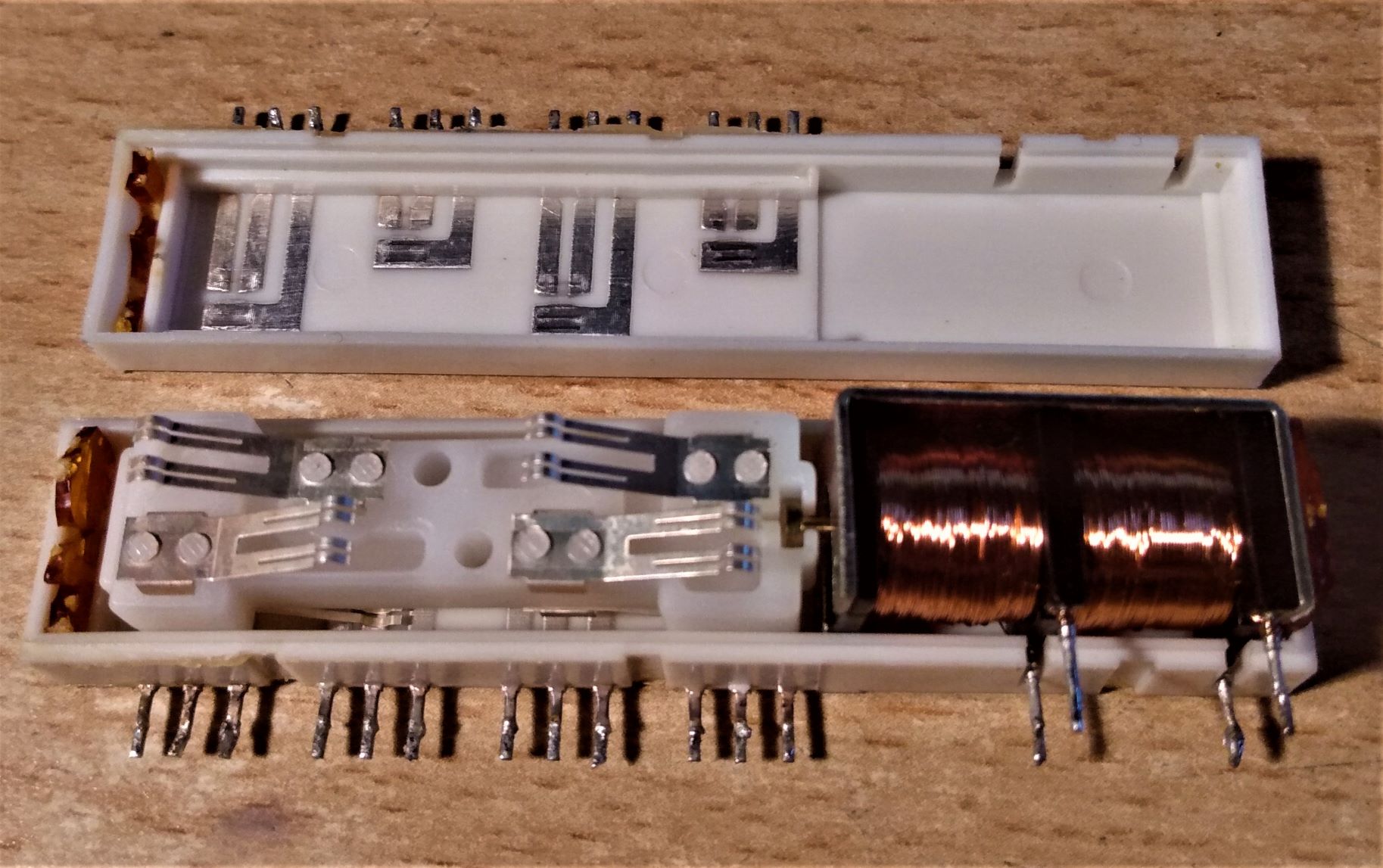

Teilerfolg, ich habe den bistabilen Magnetschalter extrahieren können und werde mich an die Diagnose/Reparatur machen. Das Ding ist doch wesentlich weniger filigran als ich befürchtet hatte. Ich hab mir das innere eines Relais mit Federn, freistehenden Kontaktzungen und all so nem Blödsinn ausgemalt.
Aber dieses Ding erinnert mich eher an die Weichen von meiner Modelleisenbahn
Fazit - hiermit kann man arbeiten. Man fragt sich nur ob der zerkrümelte Gummianschlag nötig ist oder nur das Schaltgeräusch dämpfen soll. Ich besorge mir jetzt erstmal Alles was so zum Aufbereiten dieses Dings nötig ist und melde mich dann wieder.

ERFOLG! Es sind wieder beide Kanäle da. Ich habe den Schalter innen mit Waschbenzin gereinigt damit der alte Vaselinefilm weg geht, sodann die Kontakte gefühlvoll mit Sidol poliert und alles wieder ganz dünn mit Vaseline gefettet. Die defekten 1mm Gummis habe ich mit 0,4er Plastikstreifen ersetzt damit die Kontakte auf leicht andere Positionen zu stehen kommen und nicht wieder in ihren alten Löchern stehen. (Natürlich hab ich gecheckt das die Bürsten nicht ihre Kontakte verlassen) Alles wieder zusammengesetzt und neu verlötet.

Ich hab es doch noch hinbekommen. Alles wieder auseinander gebaut und doch dickere Abstandhalter in den Schalter eingesetzt. Alles wieder zusammen und den Schalter nochmal neu eingelötet. Jetzt sind zwar die Lötaugen um die Löcher ziemlich hin und ich musste die Leiterbahnen weiter freilegen damit es noch guten Kontakt gibt. Es sieht nicht mehr schön aus auf der Platine aber das Gerät spielt ab und nimmt auf.
