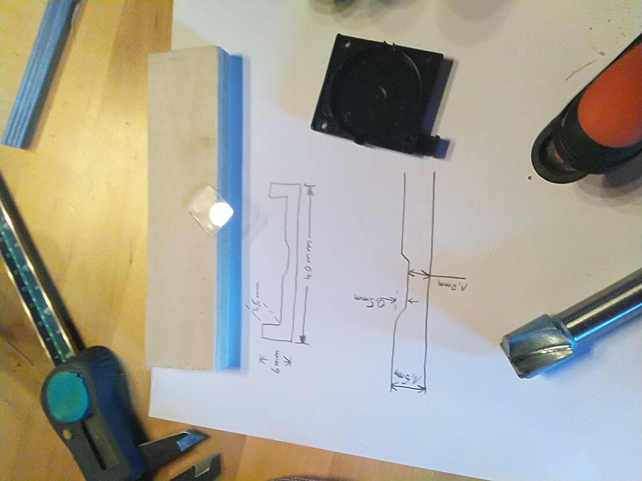

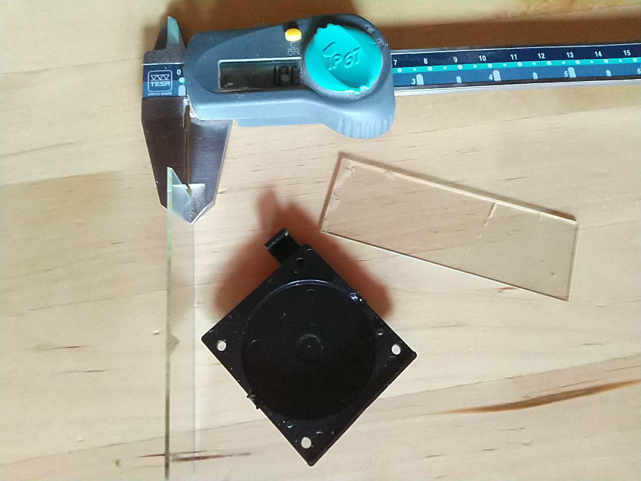

Re: Projekt CD-Gegenlager Modifikation
Als weitere Möglichkeit verwende ich Glas.
Mikroskopträgerplatten sind 1mm dick und man kann sie auf Maß schmirgeln und genau (mit Sekundenkleber und Aktivatorspray) positionieren.
Die Höhe auf der die Kugel läuft habe ich vorher ausgemessen, siehe Zeichnung. Ich habe das Loch mit einer Oberfräse gebohrt aber man bekommt es auch mit einem Cuttermesser eckig hin. Eine zweite geschmiergelte Scherbe vom Objektträger oberhalb fixiert das Ganze.
Auch verringert sich die Resonanz da das Glas etwas größer ist.Mikroskopträgerplatten sind 1mm dick und man kann sie auf Maß schmirgeln und genau (mit Sekundenkleber und Aktivatorspray) positionieren.

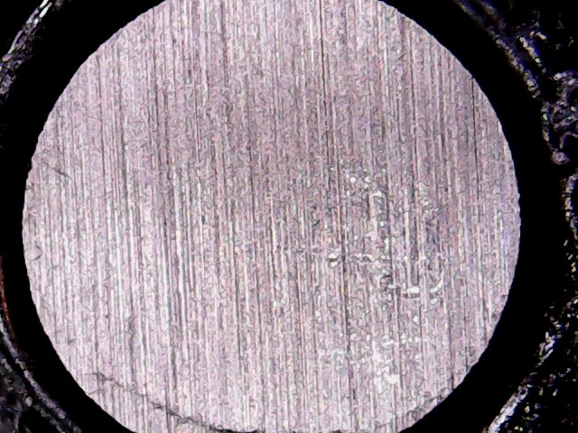

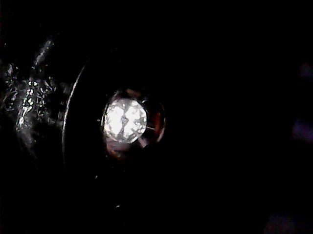

Hallo Forum,
hallo Friedel,
wie versprochen ein erster Zwischenbericht vom modifizierten Lager.
Nach wie vor recht geräuschlos und ohne Aussetzer versieht das Lager seinen Dienst.
Hatte Corona Frei und der Player lief den ganzen Tag in Schleife am Ende also bis heute ca. 120 bis 150 Stunden.
Habe das Lager zerlegt und unter das Mikroskop gelegt.
Gut kann man die Edelstahlplatte erkennen. etwas schwerer war es mit der Kugel an beiden Teilen ist nichts zu sehen, was bestimmt auch dem guten Fett von Friedel zu verdanken ist, vermute mal Graphit Fett.
Werde dran bleiben und mich nach einem längeren Zeitraum wieder mit Bildern melden.

Ich greife das mal auf. Der letzte Beitrag ist ja schon 1,5Jahre her.
Nachdem ich meinen CD 2/3 ja auch mit Forumshilfe nun zum störungsfreien Laufen gebracht habe und ich die diversen Beiträge zum "Fit"-Machen umgesetzt habe, bin ich damit sehr zufrieden und kann mich jetzt meinem CD 4 widmen, der wohl die Gegenlager-Krankheit hat. Hier Bilder des Gegenlagers:
Auf den beiden letzten Bildern ist eine kleine Kuhle im losen unteren Teil des Gegenlagers zu sehen (ich habe da einen kleinen Drahtschnipsel hingelegt wegen der Kamerafokussierung), die ist sicher für das Fehler-Verhalten unbedeutend. Aber im verschraubten oberen Teil ist ein starker Abdruck der Kugel zu erkennen. Ich denke der ist so stark, dass es wohl zu den beschriebenen Störungen kommen kann.
Als Maßnahme werde ich nun eine Kombination der Methode von Friedel und von Uli anwenden. Friedel und auch Uli haben in Ihren letzten Reparaturen das obere Teil nicht gefräst sondern durchbohrt. Das werde ich auch machen. Uli hat statt Metall Glas verwendet, das werde ich ebenfalls probieren. Es gibt da 1mm starkes Uhrenglas in fast beliebigen Durchmessern. Davon habe ich mir ein 12er und ein 25er bestellt. Die werde ich da so einkleben, dass die Maße bis auf 0,1 mm genau dem Original entsprechen. Als Kleber möchte ich da speziellen relativ stark aushärtenden PU-Kleber, z.B. von SIKA, verwenden. Damit habe ich sehr gute Erfahrungen in diversen Reparaturszenarien gemacht. Auf der Klebeseite werde ich die Uhrgläser etwas aufrauen.
Ich werde berichten, wahrscheinlich erst nach den Feiertagen.
Abschluss der Arbeiten: Gestern noch gebohrt, die Gläser eingepasst und verklebt, über Nacht und den halben Tag aushärten lassen und dann eingebaut. Die Laserführung gesäubert und neu gefettet und noch die Serviceinformation zum Pfeifgeräusch umgesetzt und dann das Gerät ausprobiert.
Ich bin begeistert und hoffentlich bleibt es so, Der CD4 spielt bis jetzt alle CDs fehlerfrei a, auch die bei denen er früher immer gesprungen ist.
Hier noch Bilder des fertigen Gegenlagers:
Die kleinen hellen Punkte im 3. Bild sind nur Lufteinschlüsse im Kleber. Das Glas ist absolut glatt.
Im Nachhinein ist zu sagen, dass die Hinweise hier im Gegenlager-Fred natürlich Gold wert waren. Deshalb hatte ich auch kaum Zweifel, dass die Aktion gelingen würde.
Der Dank gebührt allen die hier schon Vorarbeit geleistet hatten.
Gruß Josef
Hallo Thorsten,
ja 1mm dick, ohne Werbung machen zu wollen, ich habe die hier genommen, gab es in der Bucht:
Die Höhe ergibt sich, wenn man auf der Innenseite des schwarzen Kunststoffteils in das gebohrte Loch einen Karton von 0,8 bis 0,9mm Dicke legt. Ich habe das kleine eingelegte Glas von oben mit dem großen Glas und eine Stück Sperrholz und von innen/unten mit dem eingelegten Kartonplättchen, einem Styrodurstempel und einer Kunststoffplatte mit eine Schraubzwinge gefühlvoll zusammengepresst. Die Maße haben sich im Rahmen von 0,1mm Genauigkeit dann so ergeben.
Das kleine Kartonplättchen muss die Dicke von 0,8 bis 0,9 haben, weil die ursprüngliche Wandstärke an der Stelle des Lagers ist ca. 1,0mm, das umgebende Material hat 1,8 bis 1,9mm. Das Glas und das Kartonplättchen sind zusammen ebenfalls 1,9mm. Ich denke auf 0,1mm kommt es da nicht drauf an. Wichtiger ist m.E. dass das Glas sauber bündig zum Boden abschließt. In den Bildern von Uli weiter vorne im Fred kann man die Maße sehen, nur dass ich nicht 1,5 sondern 1,8-1,9mm Materialdicke im Kunststoffteil gemessen habe.
Wenig Kleber nehmen, denn der würde sonst ebenfalls noch auftragen. Die zu klebenden Oberflächen habe ich aufgeraut. Dabei muss man acht geben, dass man nicht versehentlich die spätere Innenseite zerkratzt.
Gruß und allen einen guten Rutsch
Josef
So, trotz der Feiertage ist das Glas schon da. Der erste Test ist schon sehr viel versprechend. Ich habe eine flachere Version des Lagers erstellt, wo das Loch nun freiliegt - und das Glas oben aufgeklebt wird. Damit es im Drucker leichter herzustellen ist, habe ich die Oberseite aufgefüllt - ob die Oberseite rund oder eckig ist, spielt für die Funktion ja keine Rolle - und das bisschen mehr Material spielt auch keine Rolle.
Durch das Loch/Glas kann dem Lager dann schön von oben beim Drehen zuschauen.
Sieht auf jeden Fall erst mal ordentlich aus. Bevor ich den "Dauertest" starte, muss ich aber doch noch eine weitere Iteration machen - zwei Details gefallen mir noch nicht ganz.
