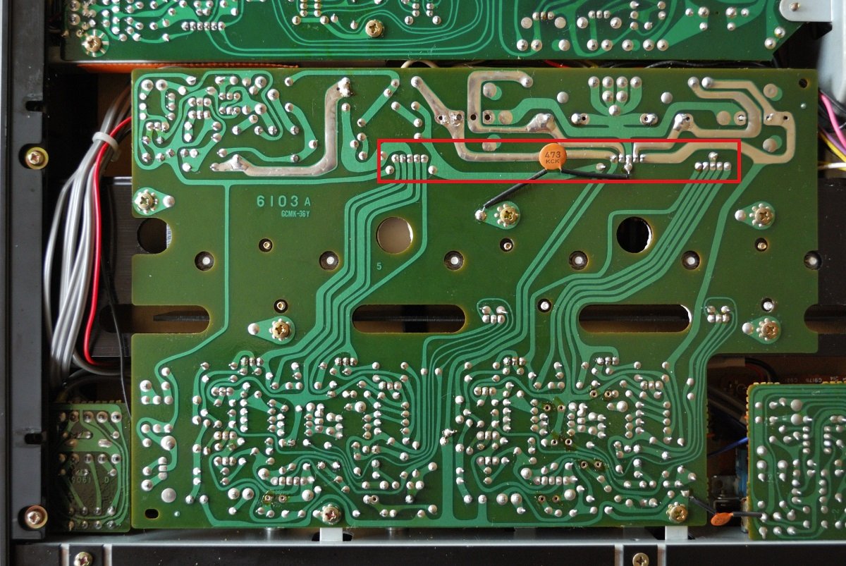

Intuitiv, ohne Blick auf den Schaltplan und wie die Spannungen da sein müssten, würde ich mal an diesen Übergängen (siehe Bild) zur Endstufen-Transistorplatte messen, ob links wie rechts an diesen drei Kabelverbindungen alle Spannungen 1:1 symmetrisch sind?
Viele Grüße - Rüdiger

Spannungen hab ich geprüft und auch an der Kabelverbindung beim Meßvorgang gewackelt, der Fehler hält sich hartnäckig und die Zuleitungen zu Amp.-Platine bekommen ihren Saft.

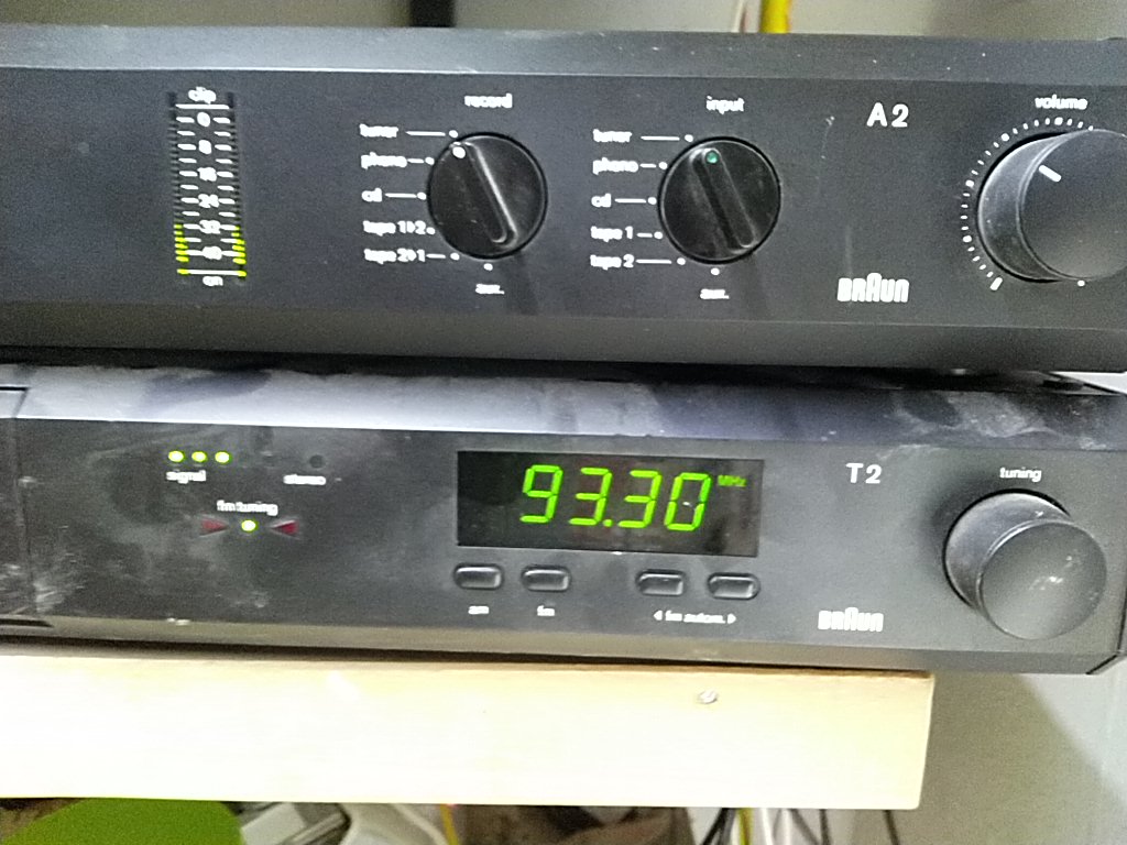

Sorry für die staubigen Geräte aber im der Holzwerkstatt ist das leider so.
