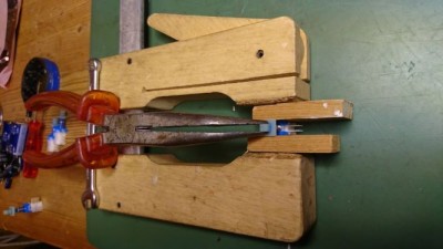

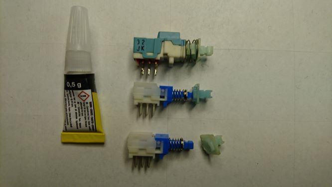

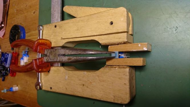

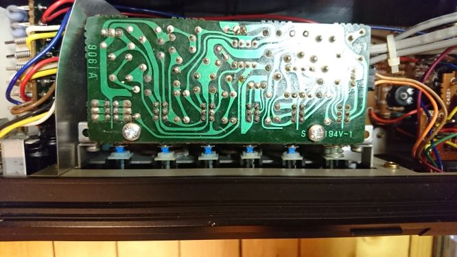

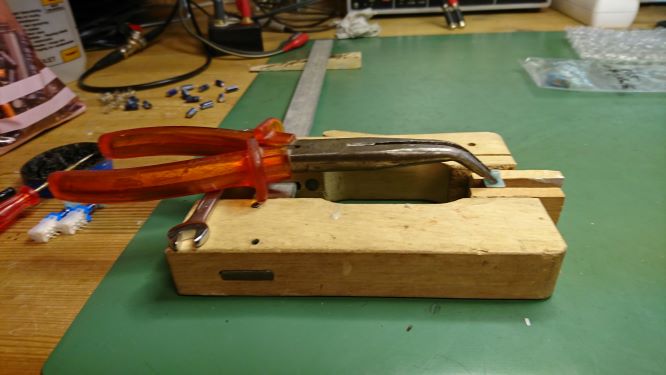

Hallo werte Fans und stolze Braun Besitzer,
Not macht erfinderisch. Verweise auf etliche Beiträge betreffs der Schalter für die Filterleiterålatte von A1/A2. Besonders den Beitrag von der HiFi-Zeile, Worpswede, vom 03.10.2009 mit dem Thema: Umbauanleitung A1/A2 auf neue ALPS Schalkter.
Hatte das Glück, noch einen Bausatz vor zwei Jahren zu ergattern. Jetzt streikte der zweite A2, den ich habe. Leider ist kein Bausatz bei der HiFiZeile mehr vorrätig. Herr Wittig hat mir geraten, welt-weit nach Ersatz zu suchen. Wer suchet der findet, aber....
Also es gibt den ALPS Schaklter SPUJ190900, der ist zwei-polig ind passt in die alten Bohrungen. Den Schalter gibt es bei "Mouser Electronic", USA, mit der Laufnummer: 688-SPUJ190900 (Suchwort: Pushbutton switches und dann im Filter ALPS angeben oder direkt die Laufnummer eingeben). Nur leider ist der Kopf des Schalters zu klein für die schwarzen Knöpfe. Der Schalter hat einen 2mm Kopf. Es müssen aber 3,3mm sein. Und dann ist der Schalter kürzer als das Original. Was tun...
Es gibt eine Lösung, die erfordert leider ein wenig Gesckick (ein guter "Schrauber" schafft das allemal). Also vorwärts im Verfahren:
1.) Den alten Schalter aufbrechen - ist kein Problem. Das Gehäuse ist sowieso mürbe.
2.) Den alten grünen Bolzen mit dem richtigen Köpfchen entnehmen.
3.) Das Köpfchen mit einer feinen Säge absägen und zwar ca. 1mm hinter der Frontplatte, will sagen: Köpfchen+Frontplatte+1mm.
4.) Köpfchen einspannen (Zange oder Mikroschraubstock) und mit einem 3,5mm Bohrer zentral ein ca. 1,5mm tiefes Loch bohren.
5.) Man nehme das fertige Köpfchen und teste die Lochtiefe mit dem ALPS Schalter. Da sollte der vordere Teil des ALPS-Köpfchens im Loch verschwinden.
6.) Man nehme einen Sekundenkleber (Cyanakrylat-bitte Versichtsmassnahmen beachten, der kelbt auch Haut zusammen) und benetzt das geborte Loch.
7.) Den ALPS Schalter in das Loch führen und ausharren, bis der Kleber fest ist. Kann trotz der "Sekunden" ein Weilchen dauern. Bitte darauf achten, das der grüne Kopf mit der Längsachse des ALPS Schalters in einer Linie liegt.
8.) Der neue Schalter ist jetzt gleich lang wie der alte und er hat den richtigen Kopf. Es ist also kein weiterer Umbau an der Filterleiterplatte nötig. Sie können hierbei auch alte Schalter mit dem neuen Typ kombinieren. Aufpassen beim Einlöten des neuen Schalters. Achten Sie bitte darauf, dass die Köpfchen in der gleichen Flucht liegen. Also erst die beiden hinteren Kontakte des Schalters festlöten und dann Nachjustieren (Vorsichtig hoch - oder runter bieben). Empfehlenswert ist vielleicht, die alte Metallhalterung für die alten Schalter mit zwei Schrauben an der Platine zu arretieren (entsprechend HiFi-Zeile Beschreibung).
Das wärs. Versucht es mal. Mein zweiter A2 fühlt sich wohl. Hier wurden 5 neue Schalter eingebaut. Der 6. war noch o.k.

du hast schon recht, aber der Bohrer ist vorn konisch. Ich habe halt einen normalen Stahlbohrer verwendet. Und dann wollte ich für den Kleber genug Fläche und Raum haben. Viel hilf viel. Die Köpfchen sitzen so fest, dass du eher den Schalter zerbrichst als das Köpfchen abknickst. Aber versuch es gerne mit einem 3mm Bohrer. Dann musst du vielleicht ein wenig tiefer bohren. Wichtig ist, dass die vordere Sektion des Kolbens vom neuen Schalter im Loch Platz findet. Vordere Sektion ist der vordere Teil des Kobens bis zum ersten Einschnitt.
Vor dem Bohren habe ich erst einmal mit einem Tintenkuli das Zentrum markiert. Dann den Bohrer zentrisch aufgesetzt und senkrecht gebohrt. Bitte nicht zu viel Druck, aber auch nicht zu wenig ausüben. Bohrmaschine ist ein Elektrobohrer. Mit einem Dremel geht es vielleicht noch besser.
Übrigens, als Säge diente eine kleine Eisensäge mit kleinen Zähnen. Gibt einen schönen Schnitt.
