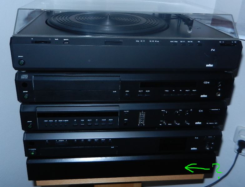

Mal was Offtopic: was ist das für ein Gerät?
Gruß, Uli

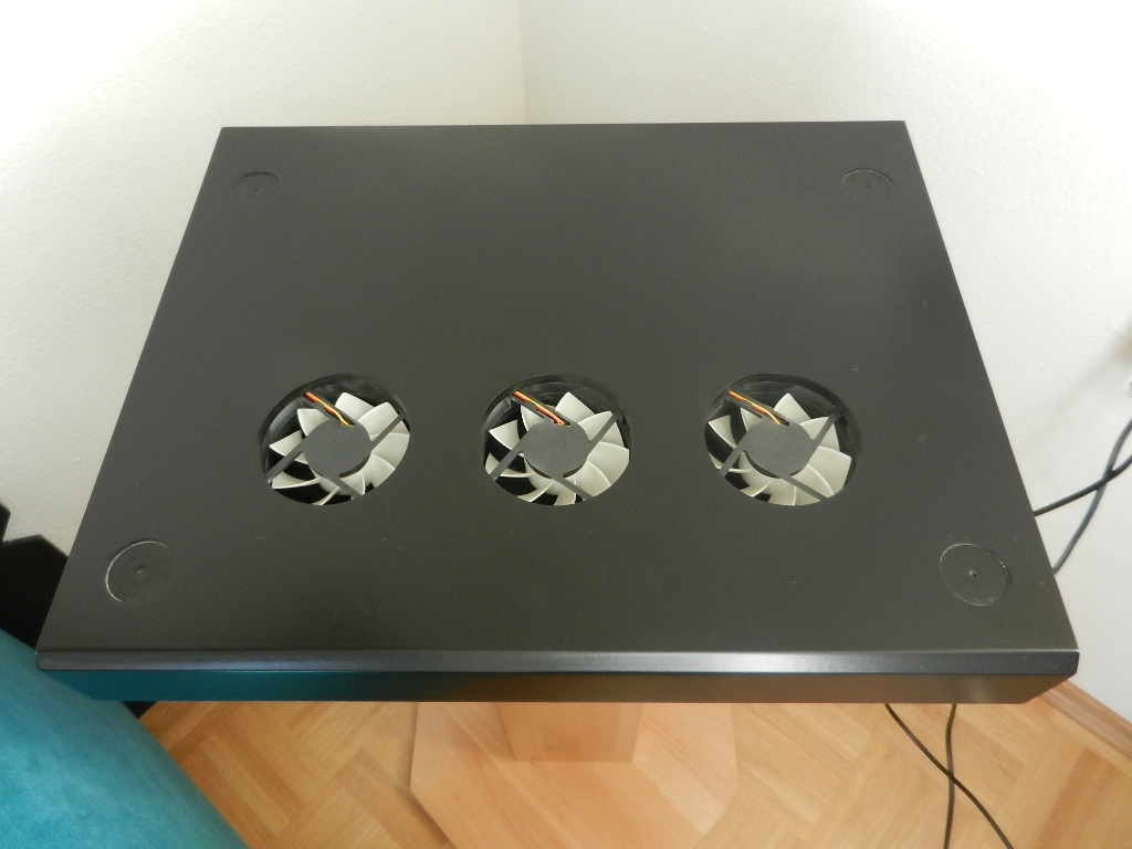

das ist ein externer Lüfter für den R4 Marke Eigenbau vom Vorbesitzer. Gehäuse ist exakt in den gleichen Abmessungen wie die Atelier Komponenten und auf der Deckseite sind drei Lüfter eingebaut. Der R4 steht darüber ;-)
Grüße, Arndt

hier noch das versprochene Gerät von dem Lüfter "Marke Eigenbau" für den R4.
VG Arndt
