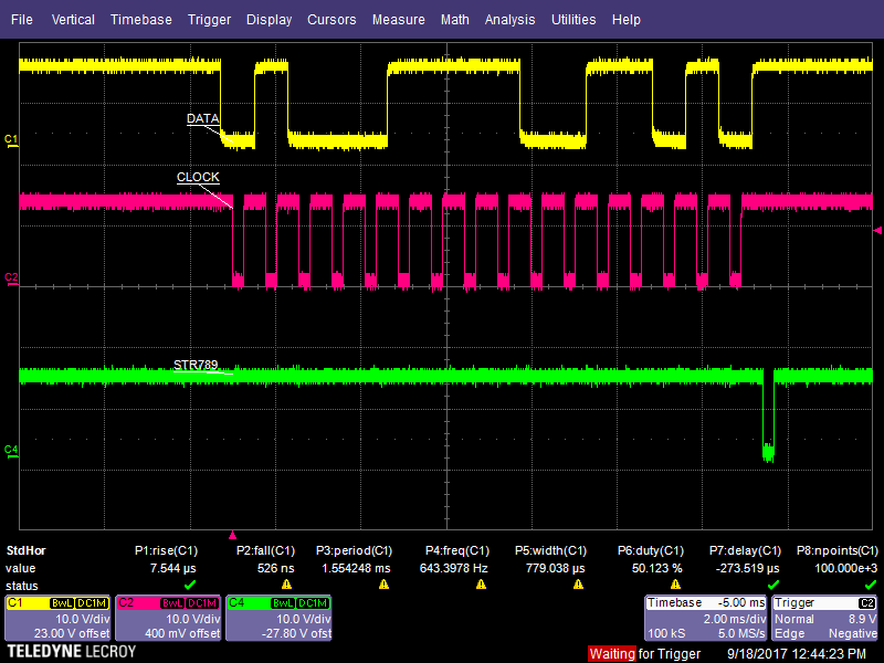

Hier noch eine Beschreibung was ich über die Audioprozessoren herausgefunden habe:
- serieller Bus wird mit ca 300Hz betrieben
- MSB wird als erstes gesendet
- CX789 bekommt ein 16 Bit Wort, CX7976 ein 11 Bit Wort
Im Anhang ein Bild der Datenübertragung. Die Daten werden bei Low Pegel am Clock Signal durch das Schieberegister geschoben, bei Low Pegel auf Strobe übernommen.

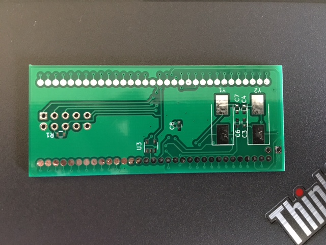

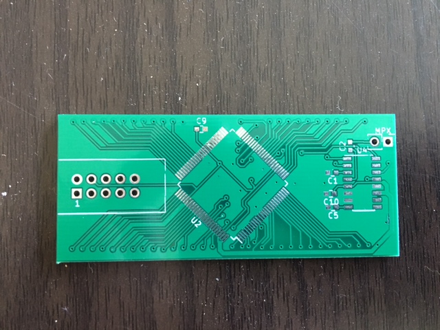

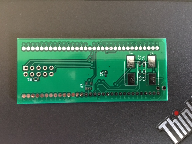

So, die Adapterplatinen sind mittlerweile eingetroffen - fehlt noch der RDS Decoder IC. Mal sehen was im Layout dann falsch ist

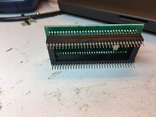

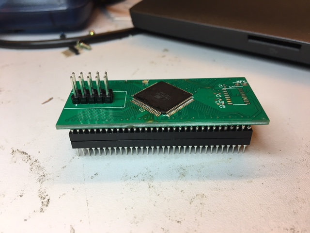

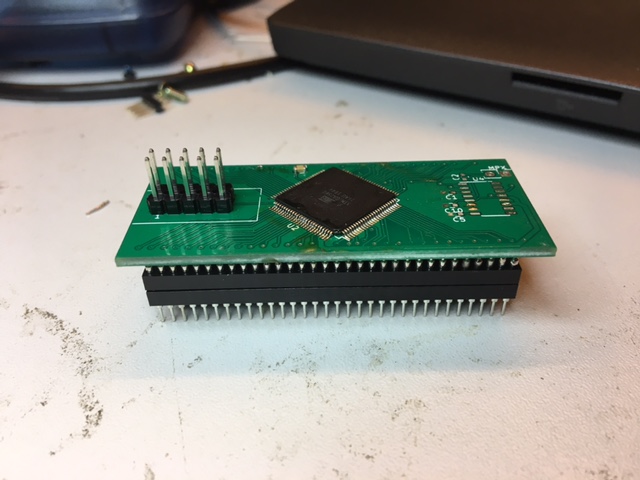

ja, da ich hoffe ich finde genug Zeit dafür. Heute ist alleine ein Abend für bestücken und Fehlersuche draufgegangen. War am Ende nur ein Pin das nicht richtig angelötet war am Prozessor - kostet aber halt alles Zeit. Aber das gute ist: Ich kann meinen Prozessor jetzt mit dem PC programmieren.
Die Software schreiben dürfte wohl der größte Aufwand werden. Anbei noch ein paar Fotos des aktuellen Standes. Ich habe jetzt zwei 64 Pin Sockel genommen, um die Platine in den original Prozessorsockel stecken zu können. Ich vermute aber, das ganze wird dann zu hoch, und dann bekomm ich den Deckel vom Gehäuse nicht mehr drauf. Es gibt dafuer eigentlich spezielle Verbinder, aber da habe ich keine gefunden - Die Bauform ist mittlerweile einfach zu selten. Egal, genug der Details.

Re: Winterprojekt: Prozessor für R4/CC4
passt leider nicht, der Prozessor hat einen Pinabstand von 1.778mm ("Shrink DIP64"). Leider heute fast ausgestorben. Solch eine Pinreihe mit 1.778mm wäre natürlichj perfekt.
Sven

Ach was, wir machen das wie bei den Röhrenverstärkern: Einfach einen Ausschnitt in den Deckel, und dann schaut der Prozessor oben raus!Paparierer hat geschrieben:Na, da nimmst Du wahrscheinlich zwei 32adrige Flachbandkabel mit Quetsch-Verbinder/-Stecker und verlegst die eigentliche Platine mit dem neuen Prozessor aus der Box raus...sven.schnelle hat geschrieben:Ich vermute aber, das ganze wird dann zu hoch, und dann bekomm ich den Deckel vom Gehäuse nicht mehr drauf. Es gibt dafuer eigentlich spezielle Verbinder, aber da habe ich keine gefunden - Die Bauform ist mittlerweile einfach zu selten. Egal, genug der Details.![]()
...dann kann es auch nicht zu heiß darin werden.
- Beiträge: 2888
Wie wäre es denn mit einer gewinkelten Stiftleiste oben drauf? Reicht es dann von der Höhe?
Oder einer Buchsenleiste - wenn man nur zur Inspektion und Wartung oder Software-Update dran muss.
Oder hab ich da jetzt was falsch verstanden??
P.S. Ausschnitt im Deckel geht gar nicht - auch nicht beim Röhren-Amp. Die Aufgabe hatte ich auch schon...

der Kommentar mit dem Ausschnitt war auch nicht ernst gemeint. Den 10 poligen Steckverbinder kann ich später weglassen, den benötige ich jetzt nur initial zum programmieren. Später kann ich dann die Software im Prozessor über die Master buchse am R4/CC4 aktualisieren. Ich denke mit den Adaptersockeln aus Fernost passt das dann alles problemlos rein. Aber bis ich mir darum gedanken machen muss, vergeht sicher noch einige Zeit. Ich muss jetzt ja erstmal die ganze Software schreiben, und da ist der R4 eh offen damit man mit dem Oszilloskop rankommt.

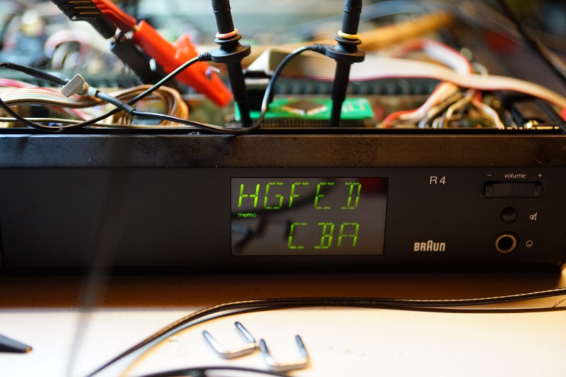

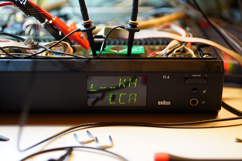

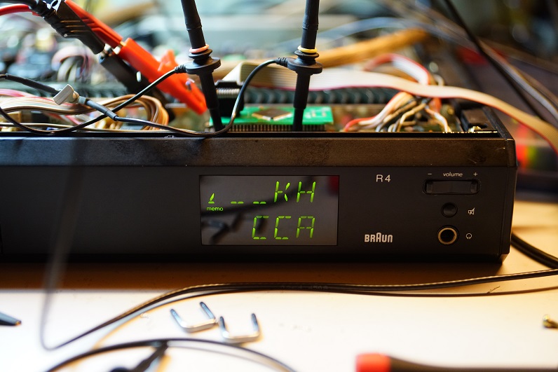

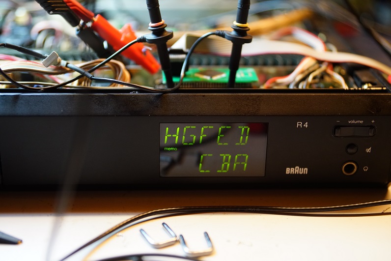

So, da gehen die Probleme auch schon los
Der Original Prozessor wird mit 5.7V betrieben, ich habe das jetzt auf 5V reduziert, da der Atmel keine 5.7V mag. Mit 5V bekomme ich im Display allerdings jede Menge Fehler - siehe Foto. reduziere ich die Spannung auf 4.6V, funktioniert es. Grund für den Fehler ist, das die Datenleitungen >0.7V Low Pegel haben bei 5V Betriebsspannung. Mal sehen wie ich das umgehe - zum Glück hat Braun da ja auch etwas Probleme gehabt
Das Alphabet ist rückwärts, da Braun rechts unten angefangen hat zu zählen bei der Digitnummer.
Sven

Auf die Gefahr hin das es niemanden interessiert, hier die bisherige Analyse des Problems:
- Das Problem tritt nur bei Vcc am Mikrocontroller > 4.5V auf
- Bei fehlerhafter Darstellung fliesst ein sehr hoher Strom ueber die Datenleitungen zum Displaytreiber board (120mA!, normal sind wenige mA)
- Ohne Siebensegmentanzeigen (Anzeigenboard und Treiber board getrennt) tritt das Problem nicht auf, selbst mit 5.7V funktioniert der ICM7243A Treiber noch ohne Probleme
- Problem tritt zuverlaessig durch darstellen der Zahl '8' auf
Da die 8 relativ viele Segmente ansteuert, bin ich mir nicht sicher, ob es nicht ein Problem der Betriebspannung ist. Bemerkenswert finde ich, das obwohl die LEDs vermutlich mit recht hohen Stroemen angesteuert werden, es keinen einzigen Pufferkondensator auf der Displaytreiberplatine gibt. Meine Vermutung ist, das bei besonders viel angesteuerten Segmenten die Betriebsspannung zusammenbricht, und dann die Datenleitungen ueber die ESD Dioden im ICM7243A / 74116A die Betriebsspannung "puffern".
Viele Gruesse
Sven

Ton kommt jetzt wieder aus dem R4 raus. Es war nur ein sehr lautes Brummen zu hoeren. Als erstes hatte ich natürlich den Verdacht, das es an der Software liegt. Habe aus einem anderen R4 einen Originalprozessor reingesteckt, mit gleichen Ergebnis. Danach hatte ich natürlich eine Riesenangst das ich einen der Audioprozessoren beim rumspielen getötet habe. Zum Glück war das nicht der Fall: Im Netzteil ist bei einem der Ladeelkos die Massefläche ausgerissen, so das die -15V zwischen den Halbwellen bis auf 0V zusammengebrochen sind. Naja, wieder angelötet, jetzt spielt der R4 auch mit meinem Mikroprozessor die ersten Töne
Die Bedienung ist noch sehr hakelig, die Tastatur funktioniert nur bei jedem zweiten Mal, die Einstellungen werden noch nicht abgespeichert und so weiter. Also noch viel zu tun, aber für die paar Tage die bis jetzt da reingeflossen sind schonmal ein sehr ermutigendes Ergebnis. FM/AM Radio wird sicher nochmal sehr viel Arbeit.
Sven
Sven
