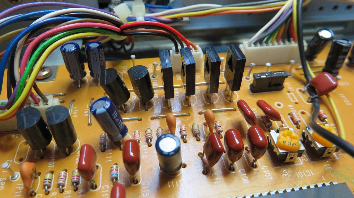

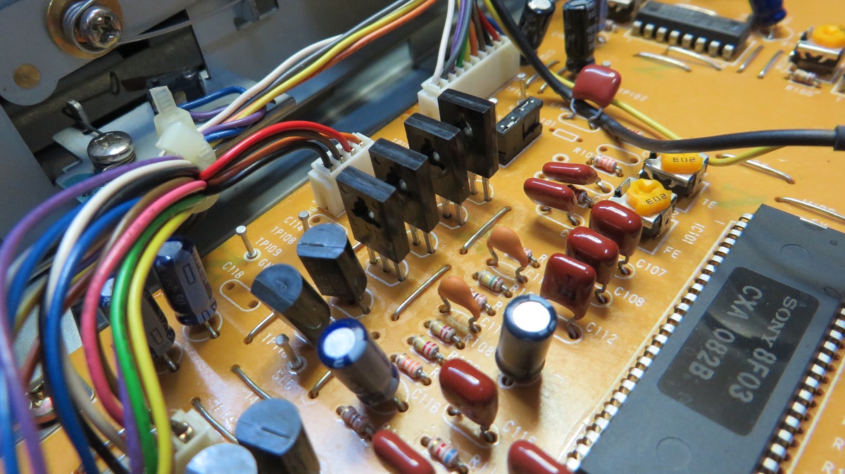

Wie dem auch sei, aus Spaß oder Neugier habe ich mir aus der Bucht einen zweiten aber defekten CD2³ ersteigert. Laut Beschreibung sollte er keine CD's mehr einlesen. Das bestätigte sich auch. Die CD wurde normal vom Slider eingezogen, drehte sich 1-2-mal, die Lasereinheit klickte ein paar Mal, dann tat sich nichts mehr.
Eine erste Prüfung ergab normale Spannungswerte. Die Sicherungen waren heil (auch die IP 101,102). Eine Prüfung der Transistoren 101-108 im eingebauten Zustand gab keinen Aufschluss. Ansonsten schien das Gerät nicht verbastelt zu sein. Allerdings waren die Kleinstsicherungen IP 101, 102 durch andere ersetzt worden, jetzt mit 500mA statt 400 mA. Das, denke ich, kann man tolerieren .
Als Fehlerursache kam an sich nur noch die Lasereinheit in Frage. Eine erste Suche im Internet brachte Ernüchterung: 129,00 €. Das war mir dann doch zuviel, zumal ich nicht sicher sein konnte, ob das Gerät dann auch wieder funktioniert. Wahrscheinlich muss der Player danach auch neu eingemessen werden.
Eines fiel mir im Vergleich zu meinem funktionierenden Player aber doch auf. Die Transistoren T 101 und 102 wurden nur handwarm. Bei meinem ersten werden sie beim Abspielen einer CD so heiß, dass man sie nicht mehr anfassen kann (s.o). Bei dem defekten blieben sie kalt. Also habe ich auf Verdacht die Transistoren T 101 - 104, die offensichtlich für die Steuerung der Laserdiode zuständig sind, ausgelötet und durchgemessen. Und siehe da, einer war defekt. Die oben erwähnten BD 177/178 hatte ich nicht zur Hand. Hilfsweise habe ich BD 139/140 genommen und eingelötet. Und siehe da, er funktioniert wieder. Die CD's werden einwandfrei eingelesen und abgespielt. Auch mit gebrannten CD's gibt es keine Probleme.
Hier noch ein paar Aufnahmen von der gelungenen Reparatur:

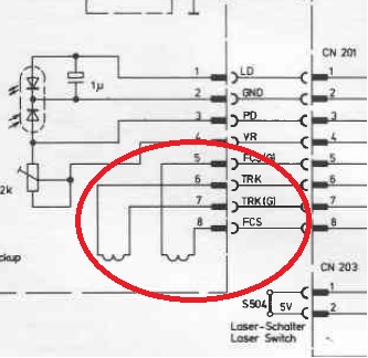

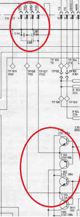

also bei meinen beiden Playern werden nur die T 101 bis 104 - insbesondere 101 und 102 - heiß.
Die sind m. E. aber nur für die Fokussierungsspulen zu ständig, wenn ich den Schaltplan richtig verstehe.
Gruß Udo
