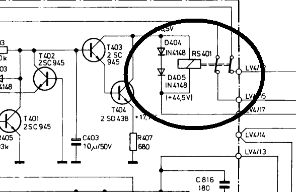

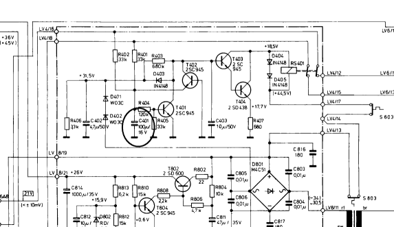

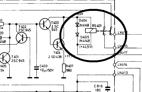

Das Knacken beim A1 ( ohne es gehört zu haben ) kann wie von dir vermutet vom "abgebrannten Relais" RS 401, oder vom möglicherweise defekten bipolaren 16V/100uF Elko Nr. C401 , oder von oxidierten Eingangswahlschalterkontakten kommen.
Wenn der Elko C401 mehr oder minder defekt ist, schaltet das Relais sehr schnell ( direkt oder weinger ca. 3 Sec ) nach dem Einschalten des Gerätes.
Dadurch wäre ein "Knacken" in den Lautsprechern hörbar.
Der Elko lässt sich tauschen, lustigerweise funktioniert auch ein normaler 100uF Elko mit mindestens 50V.
Obwohl ein bipolarer verbaut ist, und dieser eigentlich auch Sinn macht, denn die Endstufenausgänge mit Ihrer Wechselspannung sind über Widerstände auf den Elko geschaltet...

Das Lautsprecher-Relais von OMRON kann man auslöten und sich anschauen.
Das Gehäuse ist mit zwei Plastikklipsen befestigt. Die lassen sich vorsichtig mit einem kleinen Schlitzschraubendreher lösen.
Wenn die Kontakte schwarz sind ist es sinnvoll das Relais zu tauschen. Die Alternative ist die Kontakte zu reinigen.
Das wird aber nicht so lange halten, denn man entfernt bei der Reinigung zwangsläufig einen mehr oder minder großen Teil der ehemals härteren Kontaktbeschichtung....
Ansonsten gibt es das häufig auftauchende Problem..... Es gibt kein neues pinkompatiles Relais mehr.
Da müsstest du dann auf Selbstbau, oder z.B Pierre Wittig oder andere "Hersteller" zurückgreifen, die Adapterplatinen führ neue Relais herstellen.

Hallo Nico,Elko schon getauscht?

das Relais schaltet nach 3 Sekunden, dann kratzt es ca. 7 Sekunden lang weiter in den Lautsprechern. Kratzen tritt nicht auf, wenn der a1 beim Einschalten auf mono geschaltet ist. Mein erster Ansatz wäre daher, erstmal alle Schalter und Regler zu reinigen. Außerdem scheint mir das Kratzen stärker auf dem rechten Kanal, der gerade auch gerne mal ausfällt. Danach würde ich mir den Elko vornehmen. Wenn die Kapazität des Elkos runter ist, müsste das Relais früher schalten oder?
Der Eingangsverstärker-Netzteil Platine müsste man sich aber wohl auch mal widmen. Da hat der Kleber zu erheblichen Korrosionen geführt. U. a. ist der Widerstand R 573 ziemlich zerfressen, wie auf dem Bild zu sehen ist.

Hallo Nico,ja dann liegts wohl nicht am Elko.

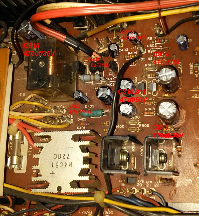

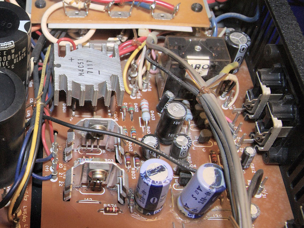

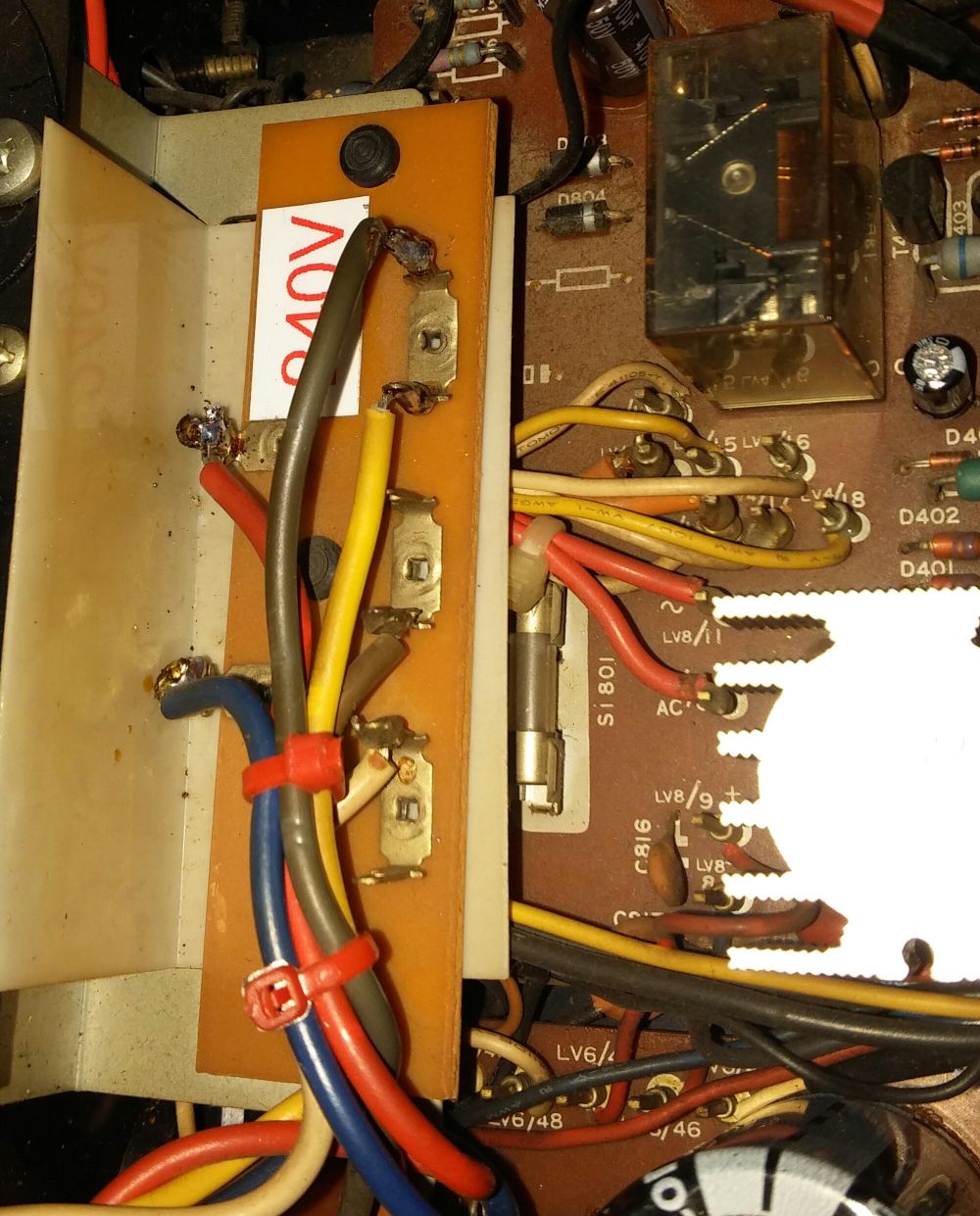

Re: A 1 Knacken im Lautsprecher beim Einschalten
Hi Nico!
Ich hänge mal ein Paar Fotos an.
Die Netzteilelkos und der notwendige Umbau der Transformatorverkabelung.
Ich bin Elektriker! Will heissen, ich bin mir der Gefahr durch hohe Spannung absolut bewusst!!!
Wenn dir das zu link ist, lass es!
Die 10000er Siebelkos zu tauschen ist ja kein Problem, aber wenn du den Trafoanschluß nicht wie auf dem Foto umgelötet hast ( achte auf die Farben an den Anschlüssen !!!! ), werden die auch nicht alt, und der Rest der Schaltungen auch nicht.
Du bist ohne Umlöten vom Trafo bei ca. 10V über den Sollwerten in allen Spannungsebenen laut Schaltplan!
Die verbauten Elkos entsprechen dem was drin war ( nur die Spannungswerte sind bewusst höher gewählt ).
Lustigerweise haben die da irgendwie verbastelt was da war. Im Schaltplan 1000uf für C813/814, und ich habe in 3 Geräten 470uf gefunden.
C815 soll 47uf haben, da waren 1x 470uf drin, und in zwei anderen A1er 330uf........
Gruß, Uwe

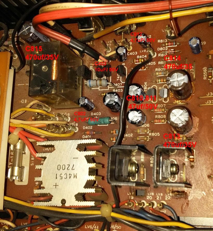

Hi Nico!
Der zerfressene Widerstand R573 gehört übrigens zur Spannungsversorgung des linken Eingangs " Tuner".
Schau mal in der Schaltung ganz oben.
5600 Ohm / 1/4 oder 1/8 Watt.
