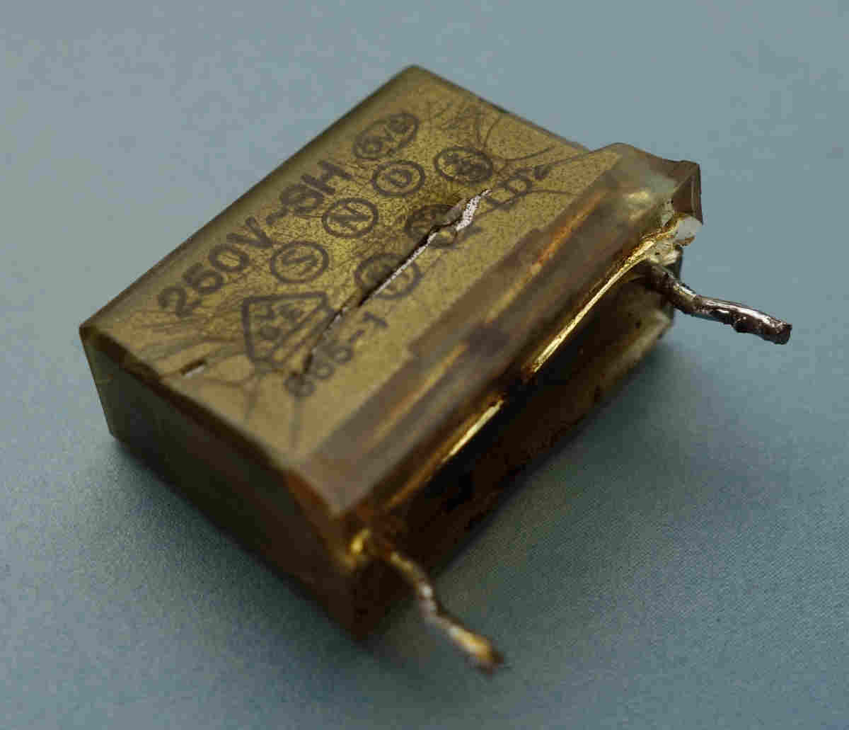

Ich habe heute einen gebrauchten P4 erstanden und eine halbe Stunde lang hat auch alles funktioniert. Dann hats kurz geknackst (als ob die Nadel über ein großes Staubkorn drüberfahren würde) und er war tot. Seitdem lässt er sich auch nicht mehr einschalten.
Kanns sein, dass das schon der oft erwähnte Knallfrosch ist (rauchen oder stinken tut nix)?
Danke und Grüße!

Re: P4 tot
Moin Johannes,
Wenn kein übelriechender weißer Qualm austritt, würde ich den Entstörkondensator erst einmal als nachrangige Aufgabe ansehen. Der meldet sich im Ernstfall unübersehbar
Ich habe verstanden das Dein P4 nach dem "Knackser" keinen Mucks mehr von sich gibt. Auf der Sicherungs-Leiterplatte (Gerät öffnen) sollten sich zwei T 0,125A Sicherungen befinden. Bitte auf Funktion überprüfen. Falls sie ausgelöst haben, ersetzen, berichten und eventuell auf Fehlersuche gehen.
Das P4 Service Manual kannst Du bei Bedarf hier einsehen:
http://wegavision.pytalhost.com/Braun/P4s/" onclick="window.open(this.href);return false;
Gruß, Jens

Also die Sicherungen sind rein optisch in Ordnung. Zumindest ist der Draht nicht unterbrochen. Multimeter habe ich leider keines zur Hand. Trotzdem auf Verdacht austauschen?
EDIT: Also soweit ich das beurteilen kann, hat es doch den Knallfrosch erwischt (man möge mich korrigieren, falls ich falsch liege. Ich denke jedoch, dass es eindeutig ist). Anbei ein Foto. Allerdings waren die Symptome anders anders als bisher beschrieben. Geraucht hat nix, es hat nur leicht gerochen, wie ich die Bodenplatte aufgeschraubt hab und weitergelaufen ist er auch nicht.
Re: P4 tot
Bonsoir Johannes,
es ist ganz klar der Knallfrosch, er ist geknalllt, sieht man doch auf dem Bildchen ... die Daten stehen drauf, auslöten
und ersetzen, Sicherungen checken.
Werte: 0,047 mf oder 0.068 mf, Spannungsfestikeit 250 Volt oder höher.
Dann rennt der P 4 wieder, Carlos
