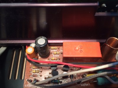

#3 Beitrag von magicdan » 15.09.2014, 20:01
Dank Fiedels professioneller Hilfe Problem schnell gefixed...
Vielen Dank, Friedel.
A2 mit neuem Lautsprecher-Relais
