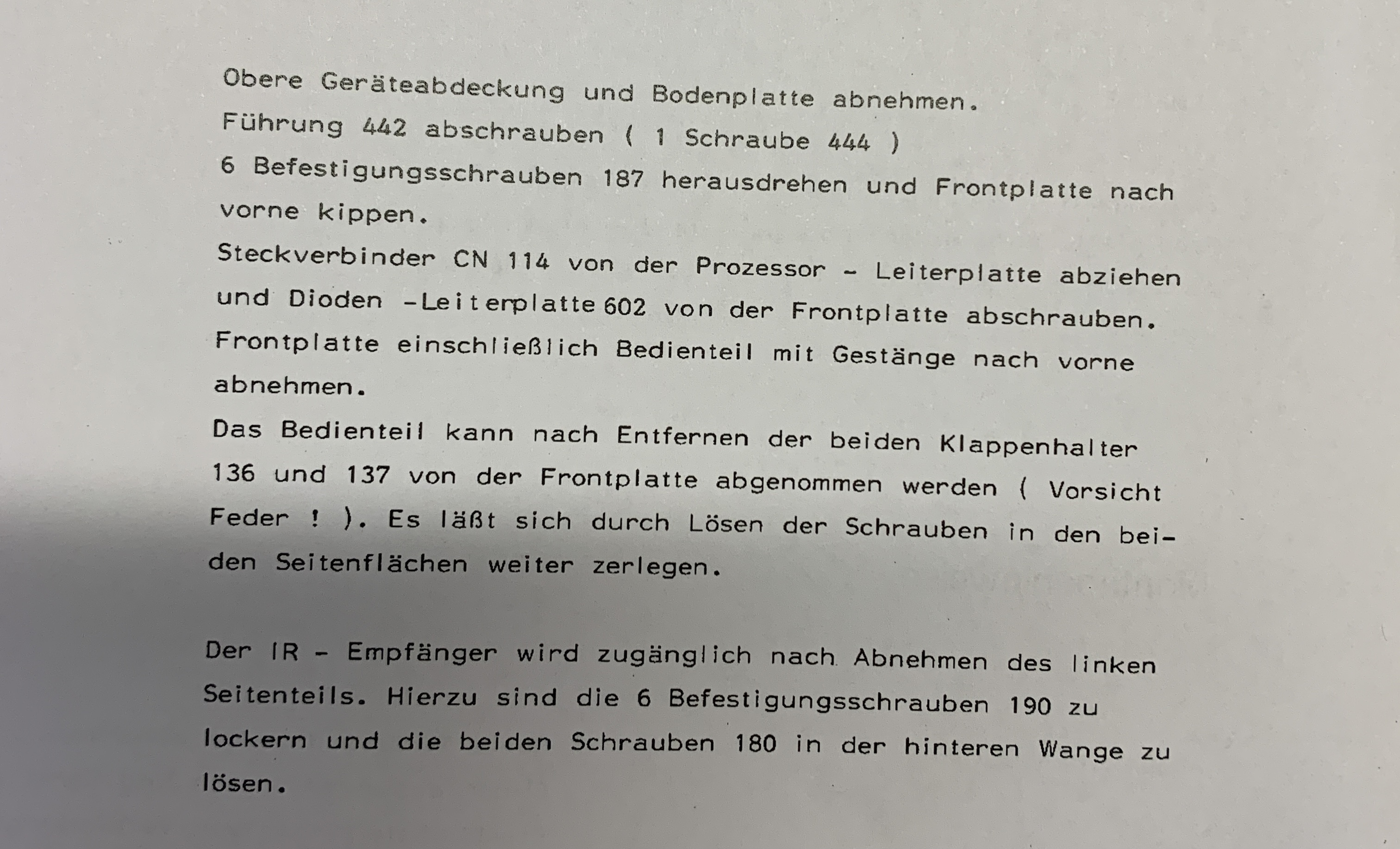

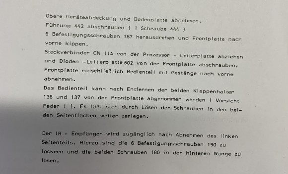

Hallo Gereon ,
Danke für den Link . Ich habe mich aber schon etwas weiter vorgekämpft und habe - natürlich höchst vorsichtig - versucht die Frontblende wie von Braun angeleitet ,- selbst unter Zuhilfenahme der Technischen Daten ( Seite 4 für CD3 ) keinen Erfolg gehabt bei der Demontage , da ich merke und sehe , das die Flachleiter bei nur geringster Gewaltanwendung in höchster Gefahr sind.
Fakt ist aber mal, das die Anleitung von Braun so nicht stimmen kann.
Wäre total nett wenn ihr mir weitergehende Tipps geben könntet .
Lg
Smartelman
Lg
Smartelman

naja, die letzten 30 Jahre hat es ziemlich gepasst...Smartelman hat geschrieben: ↑27.10.2021, 09:39 Fakt ist aber mal, das die Anleitung von Braun so nicht stimmen kann.
Was stimmt denn genau nicht?
P.S. Ich hatte mal n CD3 mit defektem Flachbandkabel; habe mir damals bei braunberni ein neues (war allerdings vom CD5) gekauft und das dann eingelötet.
War kein Spaß denn es passt nicht 1:1, ging aber. Ob braunberni noch "neue" (= NOS) hat, weiß ich nicht.
Re: BRAUN CD3 - Toblerone geht nicht auf
Bei der Revision (LED-Tausch) der Toblerone bin ich genau nach Ausbauanleitung vorgegangen und es hat alles gepasst. Was soll denn an dem Dokument nicht stimmen, bzw. wo hast Du Probleme?
