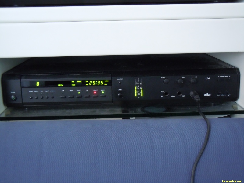

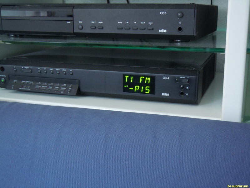

das ist ja sehr ausführlich :wink: trotzdem gehe ich bei einer Aufnahme (hier ein C4) doch etwas anders vor.
1. CC4 einstellt ... im Display steht T1 und FM
(T1 aktiv ... über die Copy Taste ist FM gewählt)
(gibt es beim R1 eine "Copy Taste") ... ??
2. Beim C4 zuerst die Pausentaste gebrückt ... dann Aufnahme gedrückt ... dann über Line den Pegel eingestellt ... dann auf START ... Aufnahme läuft.
