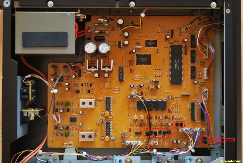

Zurück: ich habe Dir ein Bild angehängt. Nachdem Du den Riemen getauscht hast - supereinfach! - bitte Boden und Deckel abschrauben. (Stecker ziehen!!)
Und dann miss mal die beiden Sicherungen (mit 1. bezeichnet) auf Durchgang. Wenn die hin sind - bist Du evt schon fein raus. Aber dennoch solltest Du dann die acht anderen Kandidaten (2. = Transistoren) prüfen. Die gibt es sogar noch zu kaufen (habe ich gerade erst) - aber bei meinem waren sogar alle acht heile. Wie Du die in eingebautem Zustand prüfen kannst - erkläre ich bei Bedarf später. (z.B. Diodenübergang von p nach n mit Diodentester, haben fast alle Multimeter)
Nur wenn es ganz eklig wird, sind Transitoren und der IC darüber hin. (Hatte ich bei meinen drei CD 2.3 noch nie.)

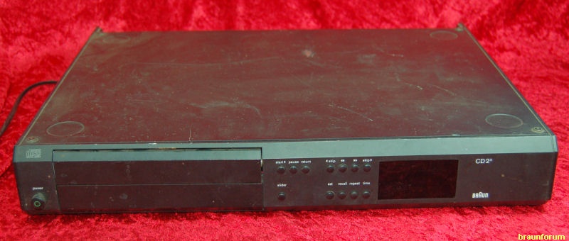

Oh - noch eine kleine "Motivationhilfe". Mein zweiter CD 2.3 kam so an - und spielte null:
Und heute darf der sogar im Wohnzimmer mitspielen! War gar nicht so viel Arbeit, wie es aussieht. 8)

was haben die vorbesitzer mit dem cd gemacht - hallenfussball im
5 m² wohnzimmer ?
unterseite- oberseite kann man neu lackieren, seitenteile auch zerlegt,aber front :roll: ist nur erneuerbar....
hast du auch bilder von dem jetzt-zustand des gerätes ?

tja... ich liebe ja (für das eigene Erfolgserlebnis) auch solche Vorher-Nachher-Bilder. Allein - bei diesem CD2 habe ich nur lauter "hübsche" vorher.
Es war aber ein typischer Fall von "nicht auf äußere, sondern auf innere Werte kommt es an". (Na ja - bei Technik gilt so was schon mal 8) ) Innen war er nämlich erstaunlich gut.
Riemen getauscht, ein paar Elkos gewechselt, eine Sicherung, etwas Fett auf die Spurstangen innen - und außen: ja, ein neues Seitenteil, ein neuer Deckel (der alte wartet noch auf Lackierung) und - eine neue Front, richtig. D.h. es war eine gebrauchte aus BB's Fundus - die er mir sehr fair und für gar nicht so viel Geld mit anderen zusammen überlassen hatte. Wobei selbst die alte Front rettbar ist - dafür harrt sie aber noch im Keller - und wird es wohl auch noch eine Weile. Bis der nächste, noch schlimmere Haufen kommt...
Oh ja: und putzen! Viel viel putzen! Nicht gerade meine Lieblingsbeschäftigung - aber was hilfts. (Braunliebe scheint direkt proportional zur Anzahl der Wattestäbchen (zählbare Einheit: Kubik-Wattestäbchen), die man schon verschlissen hat :roll: )

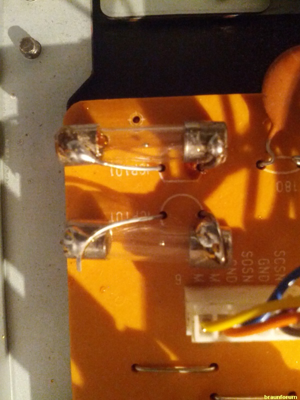

1. Der Slider läuft wieder wie am ersten Tag
2. Ja, die Sicherungen IP101 und IP102 sind durch - somit scheint es sich um den "Standardfehler" zu handeln.
Die schlechte Nachricht:
Die damaligen Werkstätten haben offensichtlich ganz schön gepfuscht - zumindest haben sie nicht die original vorgesehen Bauteile verwendet, stattdessen wurde halt mal "improvisiert". So sehen "IP101 und IP102" in meinem CD2^3 aus:

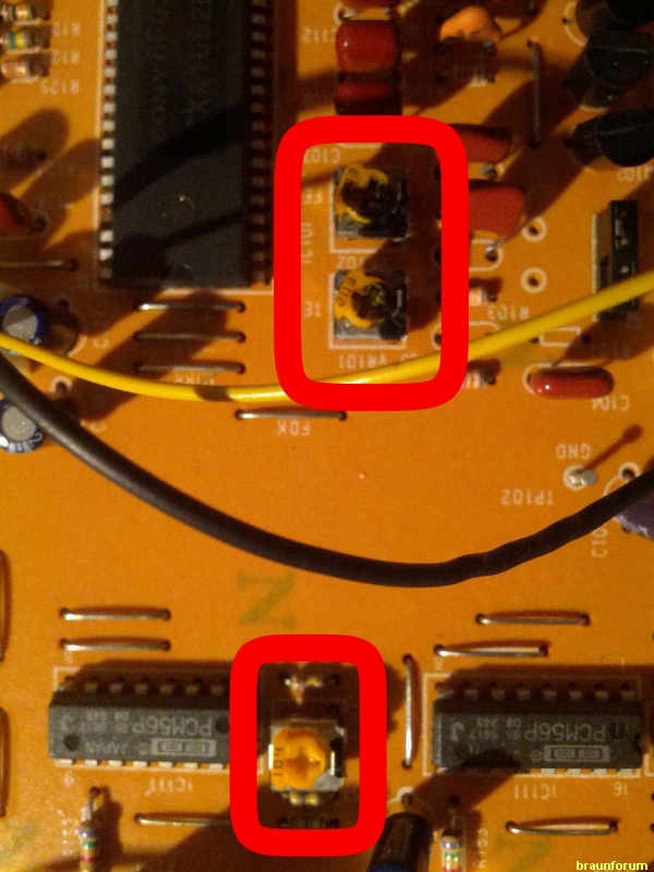

Bei Sichtprüfung der Sprang mir dann noch folgendes ins Auge:
4 der 5 dieser (eigentlich gelben) VR-Elemente sind recht schwarz. Zunächst dachte ich, die seinen vielleicht markiert aber zum Glück hat Rudi mir hier ja eine Bild zum vergleichen gepostet.
Was genau sind das für Bauteile? Meine Vermutung wäre jetzt mal, dass die "improvisierte Sicherung" (siehe oben) nicht die richtige war und diese Teile deswegen in Mitleidenschaft gezogen wurden.
Wie würdet ihr weiter vorgehen?
#12 Beitrag von Friedel » 17.04.2013, 11:14
Als Bastler:
zuerst einmal das Gerät von den Bauteilen auf Original bauen. Dabei die Sicherungen mehrmals bestellen. Kann ja sein, dass der eigentliche Fehler noch drin ist. Gleichrichtr prüfen und Lade/Siebelkos prüfen.
Dann als erstes Spannungen prüfen. Wenn die alle da sind, genau dokumentieren, was geht und was nicht. Man kann dann im Schaltbild durch Logik oft den Fehler einkreisen.

Der markierte Bereich auf dem Bild ist ein Trimmpoti, was wahrscheinlich durch Lack fixiert wurde, muß kein Fehler sein. Wer das aber nicht erkennt, der sollte die Finger von dem Gerät lassen.
#13 Beitrag von Gulugulu » 17.04.2013, 11:43
sehe ich wie Friedel. Abgesehen davon gehen die Sicherungen nie ohne Grund kaputt. Also die nachfolgenden 8 Transistoren auf jeden Fall wechseln. Einer hat nen Knacks. Mag zwar auch ohne Tausch ein paar Wochen/Monate gut gehen, aber die Teile kosten nur ein paar Cent und die Sicherungen musst du wahrscheinlich eh bestellen. Direkt alles machen und gut.
Von den Trimmpotis lasse die Finger. Einmal verstellt und der Player erkennt keine CD mehr.

Ja - und weg von den Potis - das sieht für mich auch eher nach einer unkritschen Markierung aus - und nicht nach Brandspuren.

#27 Beitrag von domlen » 27.04.2013, 23:38
Guten Abend zusammen,
Transistoren T101 bis 108 und Halbleitersicherung IP101 und 102 sind erfolgreich getauscht. Ergebnis:
1. Das Löten (das letzte mal in meiner Kindheit/Jugend getan) hat ziemlich Spaß gemacht :)
2. Der Fehler ist unverändert der selbe: CD wird nicht erkannt. Display Zeigt dann "- -". :(
Hier mal ein Video als erneute Fehlerbeschreibung (ich drücke direkt den Startknopf): http://youtu.be/ON2jw9FvWGE
Habt ihr noch weitere Ideen/Vorschläge, die ich selber versuchen kann?
