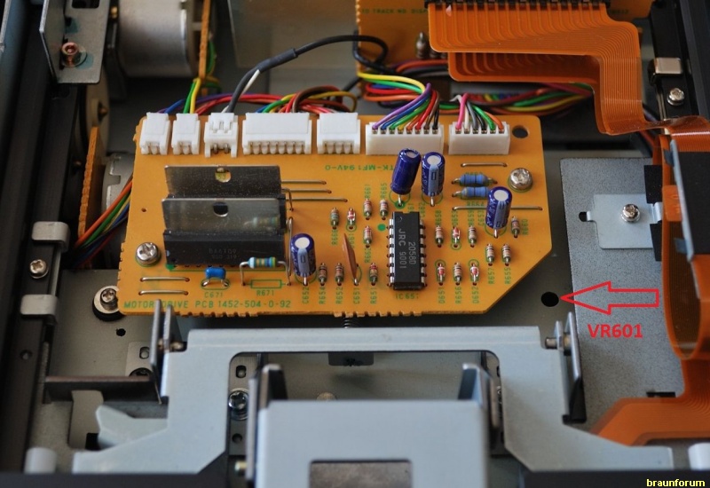

Hallo an Alle,
nachdem nun gestern mein frisch ersteigerter CD5/2 in grau erschienen ist, hatte ich bisher keine Langeweile...:-)))
Ich hatte ihn in einem bekannten Auktionshaus als Transportschaden erworben, fest stand, daß ein Seitenteil hinten (wo auch sonst) gebrochen war und die Toblerone rechts eingedrückt war. Er sollte nicht abspielen, der Slider nur zum teil raus und reinfahren, keine Anzeige auf dem Display.
Nach dem Zerlegen stellte ich folgende Mängel fest:
- das Gerät hatte bereits jemand geöffnet und sich dran versucht, in der Folge fehlt das Bruchstück der Toblerone und die Feder, seehr ärgerlich, der Slider machte stark kratzende Geräusche beim Aus- und Einfahren, was auch nur zum Teil überhaupt ging.
- Die Folienbahn des Displays ist an einer Stelle eingerissen, weil der Niederhalter für die Haltenoppen im Slider auf der rechten Seite so verbogen war, daß er gegen die Folie gekommen ist, sauber
- Der Seilzug des Sliders war über Kreuz verlegt, sodaß er immer gegeneinander und an der Zugbefestigung am Slider schliff.
- Die Sliderrollen waren zum teil verharzt und drehten sich nicht mehr.
Nachdem ich den Slider dann wieder gängig gemacht habe, er öffnet und schließt jetzt auch wieder, die CD wird wieder beidseitig abgesenkt. stellte ich folgendes Verhalten fest:
Beim Einlegen einer CD und anschließendem Drücken 'Slider' fährt diese ein, senkt sich ab, dreht sich eine Viertelumdrehung nach rechts, um dann nach links umzuschwenken und mit hoher Drehzahl gegen der Uhrzeigersinn weiterzudrehen.
Wechsel der Fuktionen 'start', 'pause' und 'return' wird per LED bestätigt, keine Änderung.
Auch Ausfahren mit 'slider' reagiert nicht oder selten in Ausnahmefällen, dabei wird die CD allerdings nicht abgebremst.
Durch den rückwärts laufenden Motor kann man das Fokussieren natürlich nicht hören, allerdings sieht und hört man dieses ohne eingelegte CD, wenn man den Slider schließt.
Die Tellerhöhe liegt genau bei 9mm, alles Platinen und Verbindungen sehen bisher unverdächtig aus.

#12 Beitrag von RAL7035 » 23.01.2013, 15:38
hallo Friedel,
es hatte mir halt keine Ruhe gelassen und da ich grad das Oszilloskop da hatte, wars ja nun angesagt.
Die Spannungen hatte ich vorher alle schon gemessen, mit dem Oszi dann nicht mehr, der Offset paßte ganz und garnicht, und die geforderten 0,6 Volt sind in Wirklichkeit 0,06 Volt und dann paßt es auch, es ist jetzt alles penibel eingestellt und klingt auch wirklich gut, auf die Rauschfahnen muß ich nochmal achten, aber das konnte auch von der CD kommen, die AAD hatten das sehr gerne, allerdings ist der Verstellbereich im Offset derart gering, da kann man schnell wieder aus dem Fokus kommen.
'Und da sagt man noch, daß Marmelade keine Kraft gibt.'
'Na, LI, jetzt ruhen Sie Sich erstmal aus.'
Nee, ein paar Kleinigkeiten sind noch.'
Jetzt werden die anderen Problemchen noch beseitigt, ich werde mal ein paar Bilder machen und dann beizeiten einen kleinen Bericht einstellen.
Ansonsten bin ich auch nie der 'Good Guy', aber eben nur im Dienst...

#13 Beitrag von RAL7035 » 31.01.2013, 21:12
hallo nochmals,
hier mal ein kleiner zwischenbericht von meiner CD5/2-Baustelle.
nachdem ich den player zum laufen gebracht hatte, kam es immer wieder vor, daß der fokus des lasers sich verstellte. auch ein nachregeln des lasers brachte keinen entsprechenden erfolg, ich stellte mehrfach den fokus ein, das funktionierte eine weile und dann, wie von magischer hand, war alles nicht mehr passend.
davon ausgehend, daß der laser wahrscheinlich seine besten tage hinter sich hatte, hab ich erstmal einen neuen bestellt, original sony, kann ja nie schaden.
beim stöbern im forum hatte ich auch friedels tip mit dem versatz der zahnstange an der laserführung gelesen, nun, ich bin zuerst nicht davon ausgegangen, daß es daran liegen könnten, aber so wars.
ich gehe mal davon aus, daß der laser bereits neu oder ein- und wieder ausgebaut wurde, jedenfalls wurde beim einbau offensichtlich dann die zahnstange nicht gegeneinander verschoben, sodaß sich immer ein spiel bemerkbar machte, dies stellt man allerdings erst beim fortlauf einer cd fest, wenn sie sich in der zweiten hälfte bewegt.
ich habe den tracking-motor dann kurz gelöst, die zahnstange so verschoben, daß der gefederte teil um einen zahn gegen die feder verschoben ist, und so ist das spiel ausgeglichen. natürlich hab ich in dem zusammenhang gleich alle beweglichen teile mit weißem ptfe-fett geschmiert, dies ist auch das fett gewesen, welches ich an den enden der laserführung den kunststoffzahnrädern als noch vorhanden festgestellt hatte.
bisher läuft das gerät ohne probleme.

eben konnte ich mir von einem neuen Bekannten ein Oszilloskop leihen. Juhu! Sofort meinen CD5/1 wieder aus dem Keller geholt und losgemessen. Dieses Gerät hat nämlich (nach Lasertausch) immer noch Schwierigkeiten, die Tracks anzusteuern. Und das Eye-Pattern Signal deute ich auch wirklich als verbesserungswürdig (Offset).
ABER: wie zum :twisted: komme ich denn an VR601 und 602 auf der Verstärker-Leiterplatte im Laufwerk heran - noch dazu bei laufender CD?? Da ist doch von oben alles zu?
Kannst Du Dich noch erinnern, wie Du das gemacht hast? Muss ich wirklich was ausbauen dazu?
Herzlicher Gruß - Rüdiger

#17 Beitrag von Uli » 30.06.2013, 22:20
Von unten !

#18 Beitrag von Rudikar » 30.06.2013, 22:38
Hm - zugegeben habe ich noch nicht aufgeschraubt dort - und sehe nur gerade auf meine Bilder vom letzten Mal: aber von unten habe ich die Platine doch auch bloß von unten? Und die Potis sind auf der anderen Seite? :?:
OkOk - ich schraube mal auf...
Edit: aufgeschraubt. Aber - um jetzt da weiter zu kommen, müsste ich ja das halbe Laufwerk ausbauen? Das glaube ich gerade nicht so ganz? Außerdem geht es dann nicht bei "Play" - so soll es doch laut kdm aber sein...
Hm - morgen mehr. Vielleicht sehe ich dann auch etwas das ich jetzt nicht mehr sehe... :roll:

#20 Beitrag von Rudikar » 01.07.2013, 22:53
Jaja - ich lass mich auch auslachen. Aber ich habe ja gestern Abend schon gesagt, dass ich nicht mehr alles sehe.
Hier also die besagte Bohrung von Andreas - ich sah es heute bereits auf Arbeit, als ich mal einen Blick in meine Fotos warf:
Warum wohl die Platine eine abgeschrägte Ecke hat! 8) VR602 ist direkt schräg rechts darunter, auf meinem Foto nicht zu sehen.
Ich habe mich also richtig auf das Nachhausekommen gefreut. Jedoch war der Offset quasi in Ordnung - auch wenn ich minimal Besserung erzielen konnte. Immer aber blieben einige Tracks trotz neuem Laser schwer ansteuerbar und die Fokussierbemühungen dann hörbar. Und ohne viel gemacht zu haben - nur leichte Drehungen am VR601 - nun dreht auf einmal mein Plattenteller nicht mal mehr an. :twisted: Aber schon beim Einmessen hörte ich gewisse Laufgeräusche, die selbst das Oszi bei der Offset-Messung anzeigte.
Ich mache mal heute Abend eine Pause und morgen weiter. Hier war irgendetwas anderes noch faul - und jetzt scheinbar erst recht.
Rüdiger
