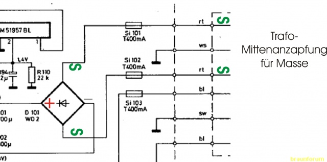

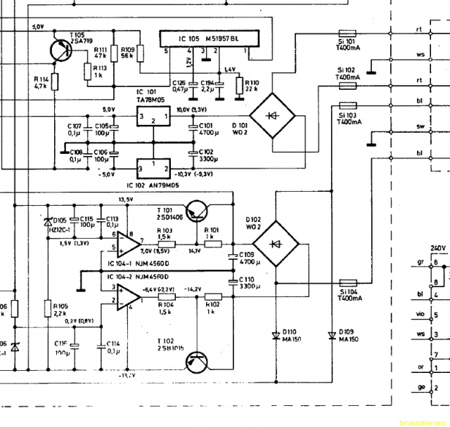

Moin Gereon!Paparierer hat geschrieben:...bis ich auf den Gedanken kam, die originalen Brückengleichrichter wieder reinzusetzen. Wobei, der Gedanke an sich war nicht wirklich ein Fehler. Der Fehler war die Tat.
Selber habe ich im andern Thread empfohlen, peinlichst genau auf die Polung zu achten, aber selbst habe ich den Brückengleichrichter falsch herum eingesetzt.
und ZUNG! waren die Sicherungen hin.
Das ist jetzt das erste Mal, dass ich was kaputtrepariert habe![]()
(ich behalte meinen nickname aber trotzdem!)
ich denke Du hast nicht begriffen das es positiven- & negativen Strom und eine Masse gibt
Auf der Platine und im SP steht zwar das Diodenzeichen, dieses hat aber nichts mit der Polung des GL´s zu tun!
Der Gleichrichter richtet den Wechselstrom und bekommt einen positiven und einen negativen Strom.
Da Du die Spannung vom Trafo über zwei sekundäre Kreise bekommst (rt & rt) hat der Trafo natürlich noch einen Massenabzweig (ws):
Der Gleichrichter hat NICHTS mit der Geräte-Masse zu tun!
Ich denke das Du hier Deinen Denkfehler gemacht hast!

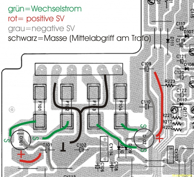

Hier mal der Bestückungsplan:
und... schaue mal bitte bitte in den SP!!
- Beiträge: 2851
Servus Uli
und vielen Dank! Echt jetzt.
Ich kann Dich insofern beruhigen, dass ich durchaus weiß, dass es alles das gibt
Vor 25 Jahren habe ich eine ganze Menge an Platinen für meinen AppleII-Clone (Space84 - sagt das jemand etwas?) erfolgreich und ohne einen einzigen Fehler zusammengelötet.
Jetzt habe ich aber zwei Fehler gemacht:
1) + und - vertauscht (Kurzschluß im Kopf, tät ich mal sagen...)
2) nur einen AUSSCHNITT aus dem CD4-Schaltplan verwendet, der genauso viel zeigte wie Dein oberes Bild und auf dem dementsprechend der Anschluß der ELKOS C101 / C102 und C109 / C110 nach Masse nicht drauf war.
Amateur.
Getragen von meiner Euphorie kam dann der dritte Fehler dazu, ohne noch einmal genau hinzuschauen den alten Kram wieder einzulöten, diesmal falsch herum.
Amateur halt.
Aber Amateur mit viel Glück...
Nochmals Danke für die Klarstellung

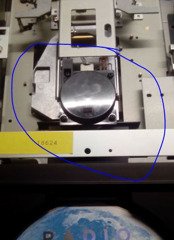

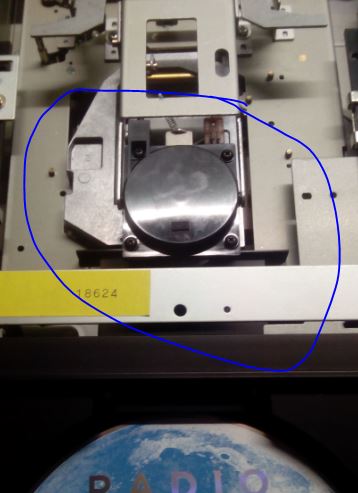

coccopopps
- Mitglied
- Beiträge: 31
- Registriert: 27.06.2014, 15:21
Re: CD4 - Macke
meine Anlage kommt nun auch in Jahre und ich habe neben dem C4 nun auch meinen CD4/2 wieder anfassen müssen. Ich stelle die Lösung hier mal ein, vielleicht hilft es ja jemandem.
Problem:
CD springt, Laser findet die Tracks - vor allen die Ersten, nicht richtig. Ich hatte die Stangen schon entsprechend geölt und den Laser mehrfach über den gesamten Bereich fahren lassen; das Problem bestand weiter. Mit zunehmender Erwärmung des Gerätes wurde es besser; man hatte das Gefühl, dass es auch durch öffnen des Sliders und einem Neueinlagen der CD besser wird. Ich dachte schon der Laser wäre hin...
Lösung:
Der Gegenspieler des "Plattentellers" in schwarz der mit 4 Schrauben arretiert wird, hatte keine ausreichende Schmierung mehr. Die 4 Schrauben lösen, schmieren und wieder befestigen. Ich hatte eine CD zum Schutz vor herunterfallenden Teilen eingelegt
Nach der Montage läuft das gute Stück wieder.
Problem:
Lösung:
