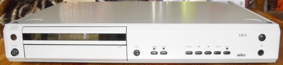

Habe auch noch güsting einen Braun CD3 bekommen,
jetzt ist aber das Problem das das Laufwerk nicht richtig rausfährt.
Es bleibt hängen nur mit etwas hilfe fährt es dann ganz raus.
Hab mal was gelesen das man das Gummi vom Laufwerkmotor wechsel muss könnte das bei mir auch so sein.
Und wenn man die Klappe unter dem Laufwerk aufmacht gibt es ja dort Zahlen mit LED`s. Bei zwei Zahlen glaub die 3 und die 5 leuchtet nichts auf Wofür bruacht man diese und lohnt sich sowas zu reparieren?
Vielleicht sind das blöde Frage für kenner aber ich kenn mich leider nicht so gut aus und freue mich deswegen um so mehr auf jede Antwort
Gruß Michael

Hallo Michael,
daß das Laufwerk nicht richtig rausfährt liegt mit an Sicherheit grenzender Wahrscheinlichkeit an genau diesem von Dir beschriebenen Gummiriemen.
Einfach ersetzen und die Lade fährt wieder ohne Probleme raus. Deckel oben öffnen und hinten links den Riemen ersetzen. Der Austausch ist sehr einfach. Den Gummiriemen gibt es in passender Größe bei braunbernie, über ebay oder als Sortiment (viele Größen, nur einer passt) beim großen C.
Was die LEDs betrifft, weiß ich nicht genau. Ich glaube da muss man dann die ganze Leiste ersetzen, bin mir aber nicht sicher. Der Austausch ist in jedem Fall sehr aufwendig. Also, wenn es Dich nicht stört, dass 2 LEDs nicht leuchten, würde ich das so lassen.
Ansonsten bekommt Du vielleicht noch Ersatz bei braunberni.
Schöne Grüße
Jan.

Beiträge: 4472
#5 Beitrag von Uli » 01.03.2011, 22:50
Hi & willkommen im Forum.
Jan hat es schon richtig bemerkt... es sind 3 LED Reihen in der Toblerone... die kann man bei Braunbernie bekommen. (denke ich)
Der Schrauber Deines Vertrauens soll höllisch mit dem superemfindlichen Flachbandkabel aufpassen (es gehen 2 Stück zur Toblerone)... ist es gebrochen lässt es sich nicht mehr reparieren... und dann wird es richtig teuer! :roll:
www.braunberni.de hat vielleicht Ersatz für die LEDs & Co.
Wenn ich mich recht endsinne muß man vorher das gesamte das Laufwerk ausbauen.... das ist ne Menge Arbeit und viele Schrauben für ein paar LED´s... :roll:
Hier noch die Ex.-Zeichnungen :
