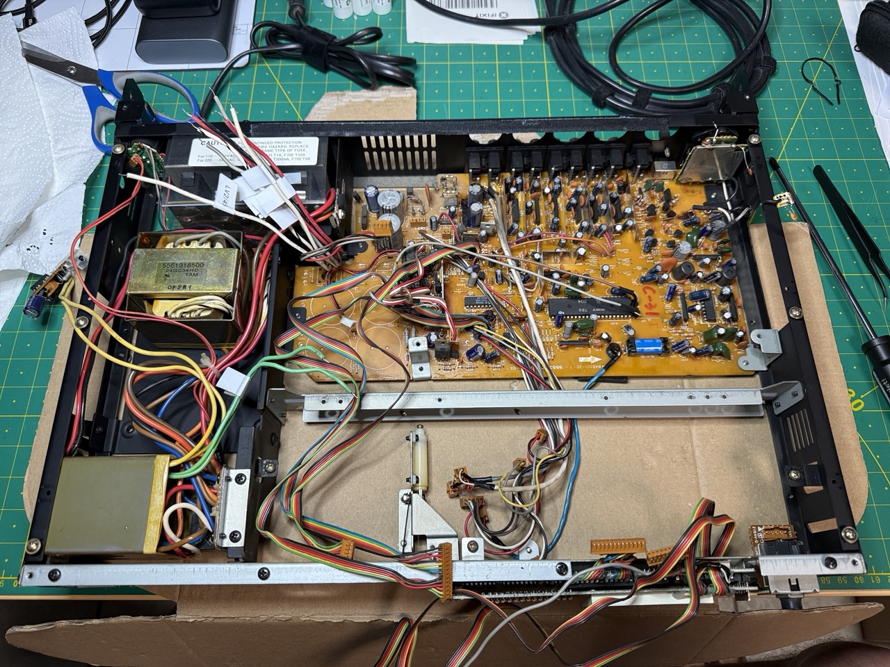

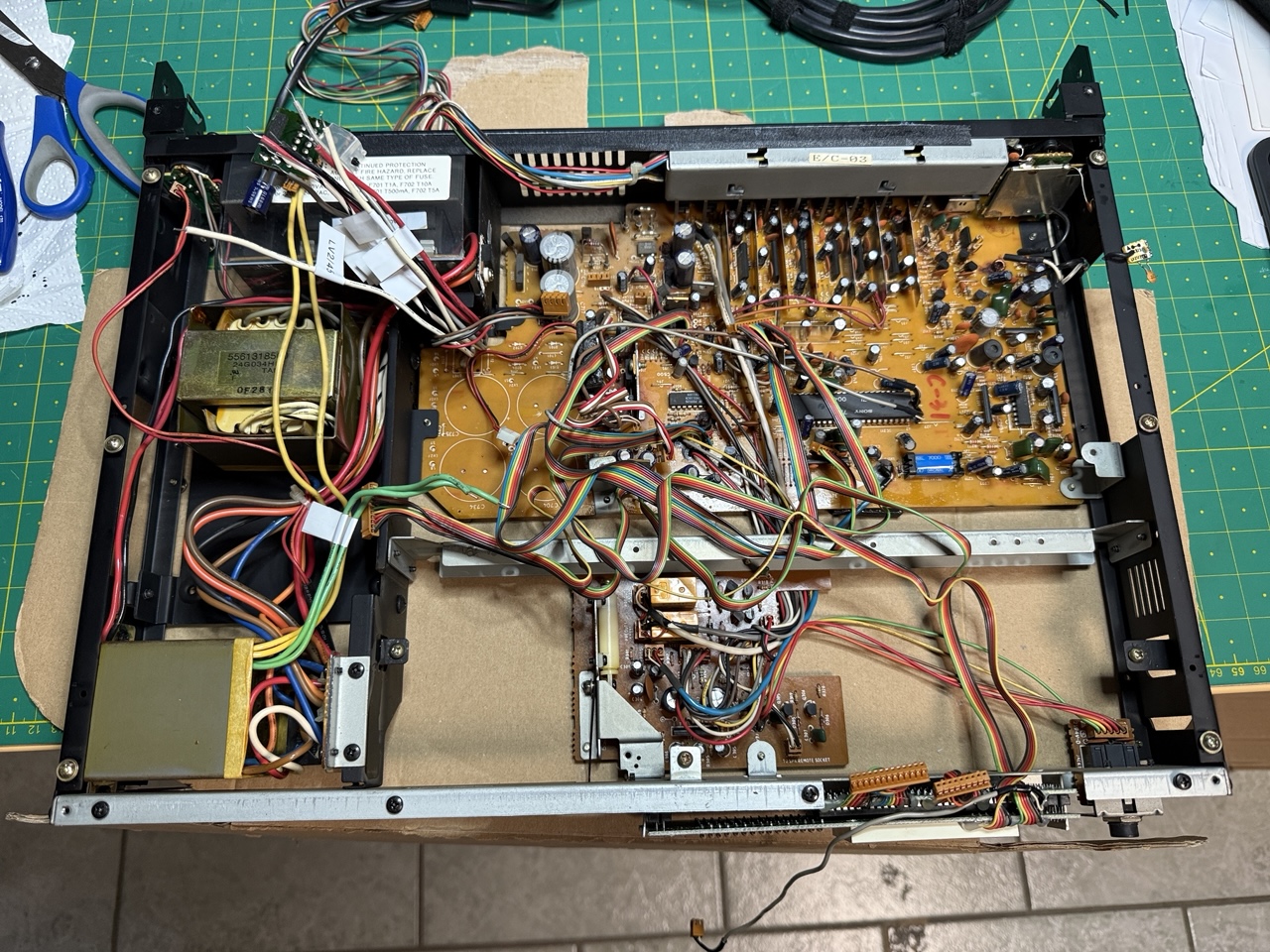

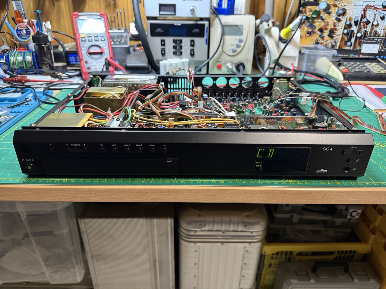

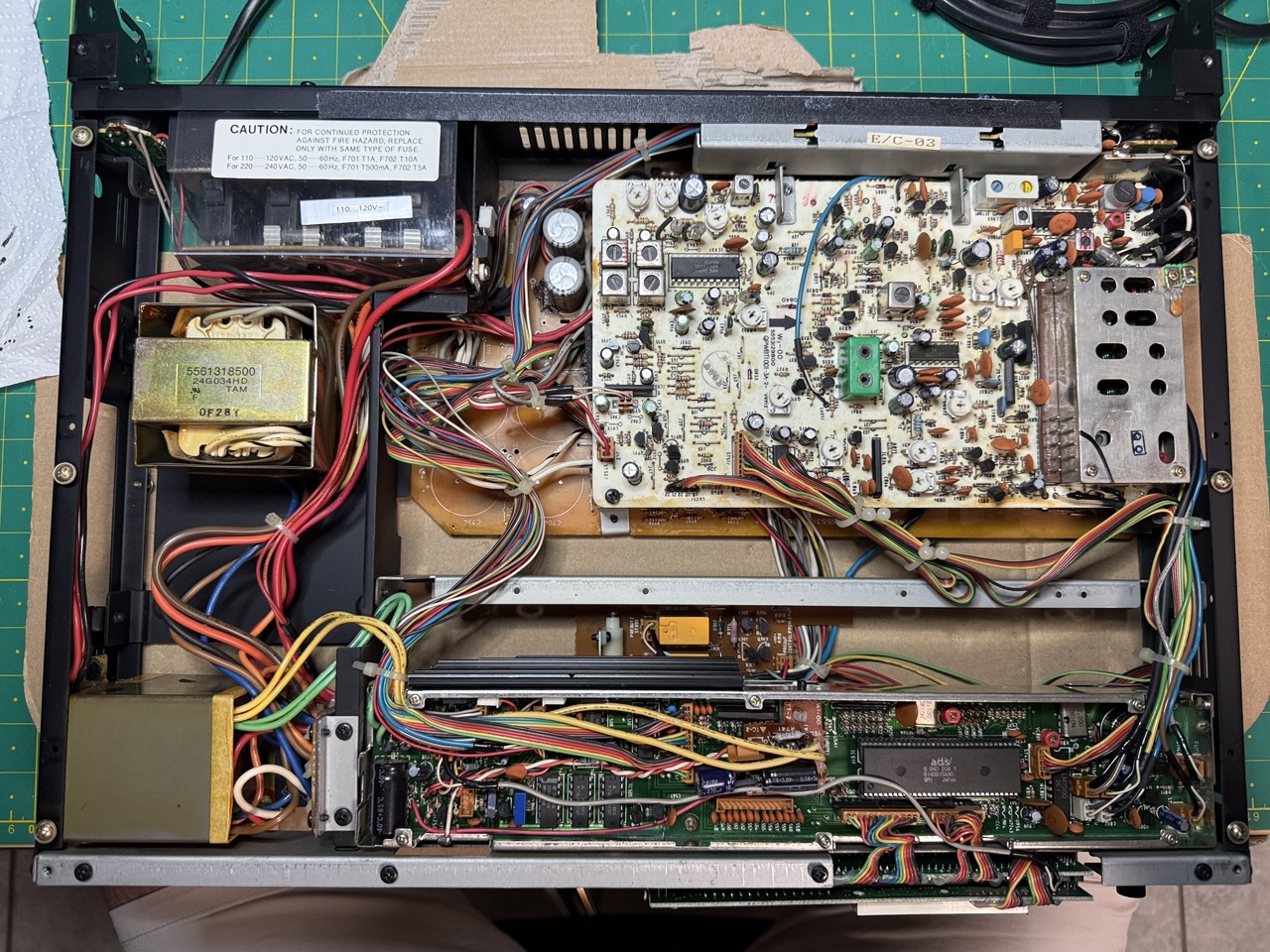

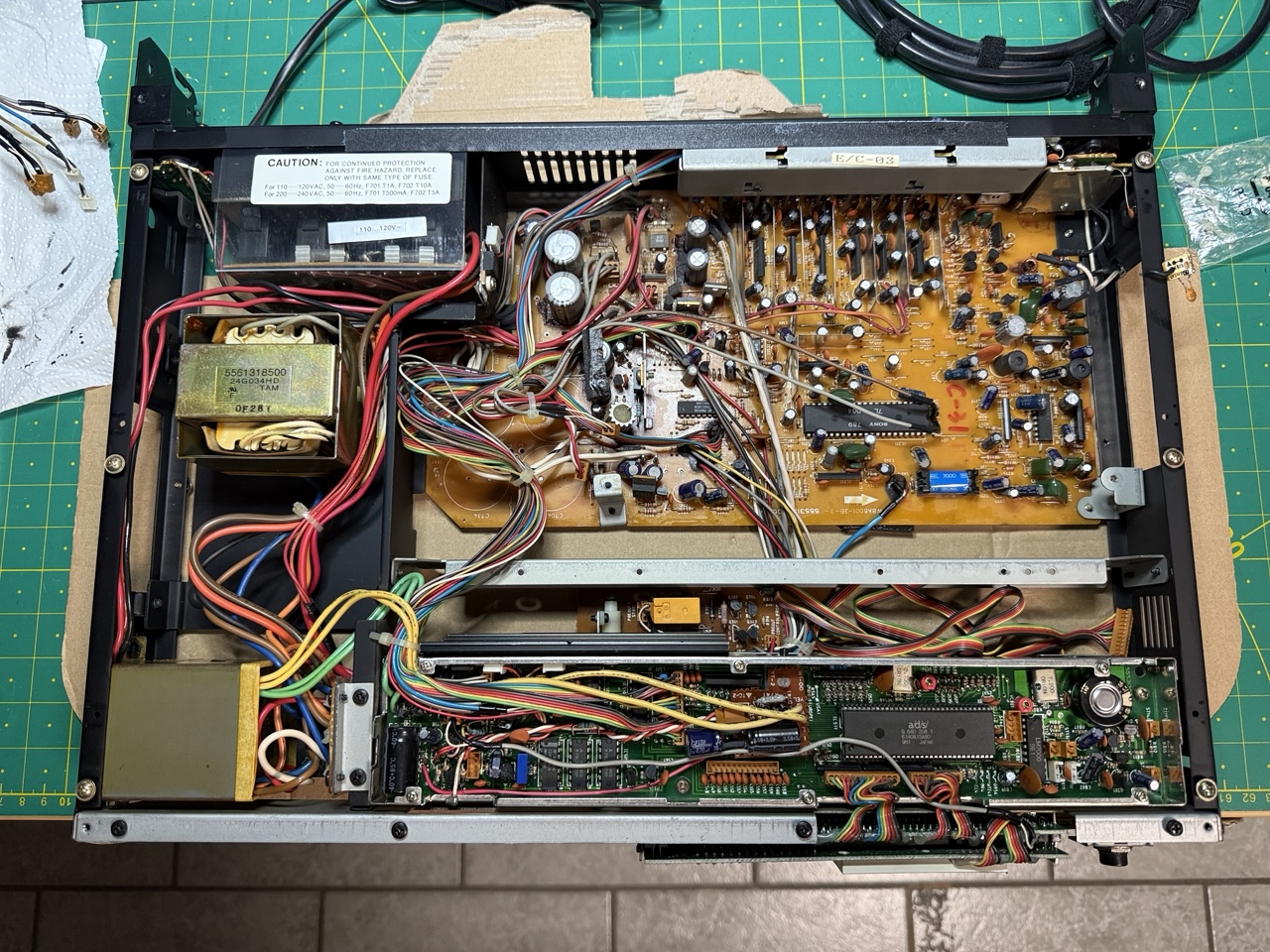

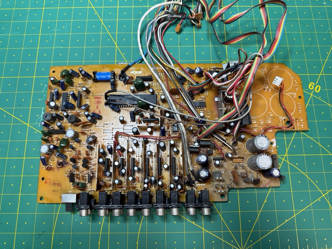

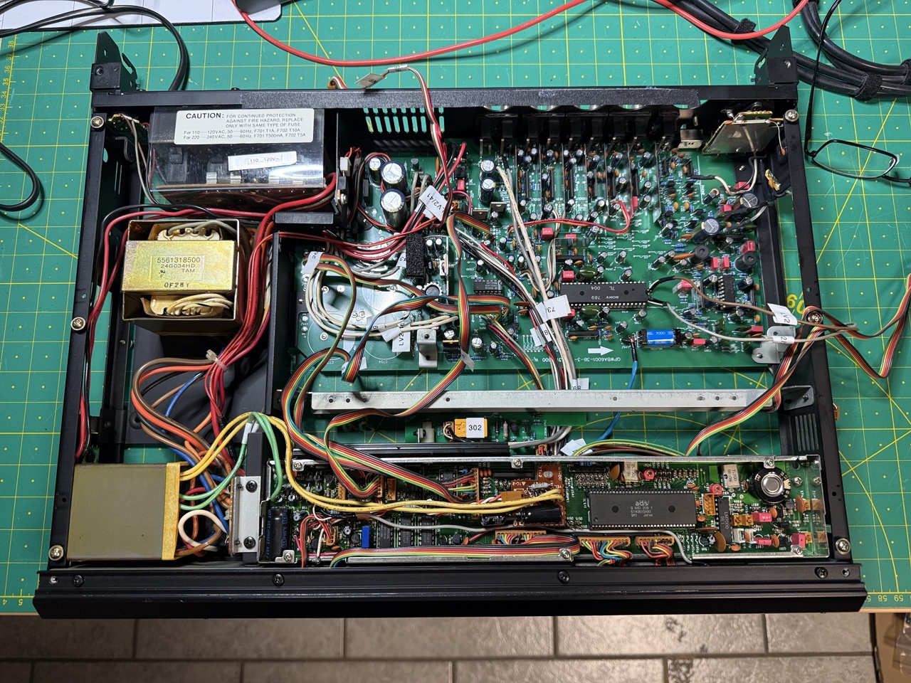

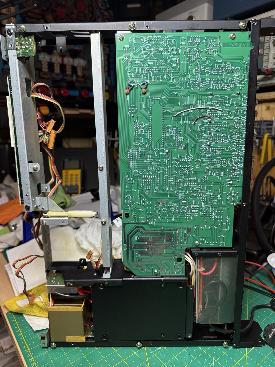

Dann geht's nun mit dem CC4 weiter.

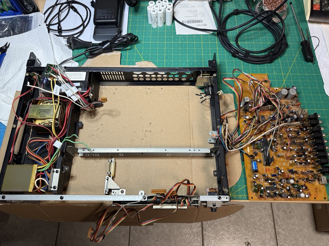

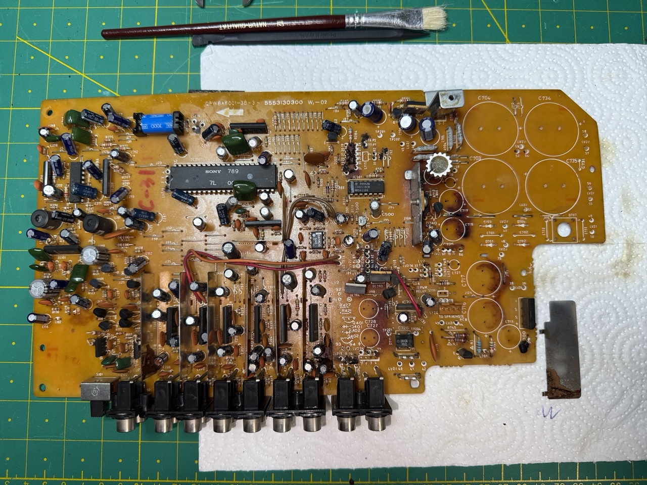

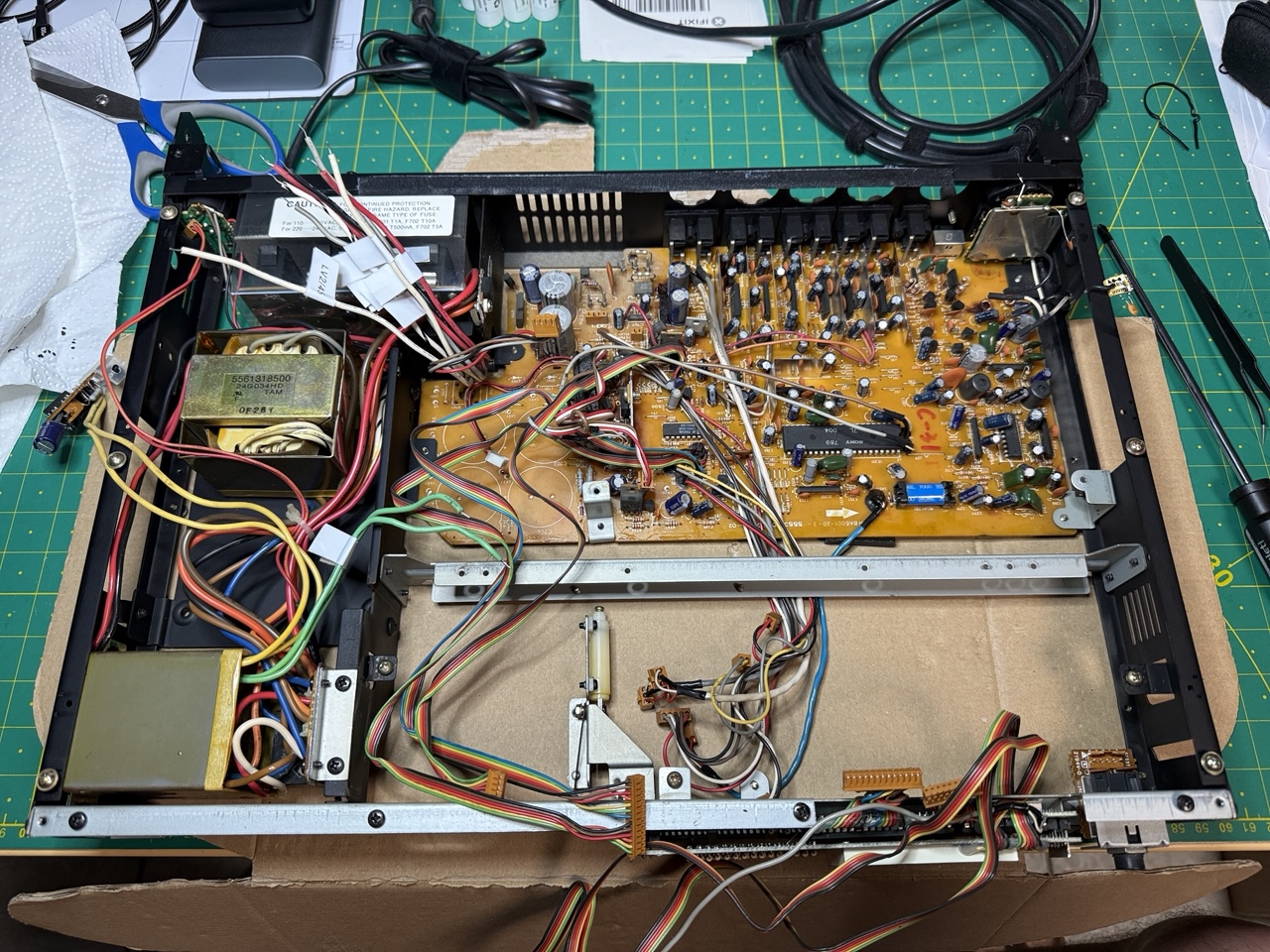

Nach dem Funktionstest kommt das Entkernen:

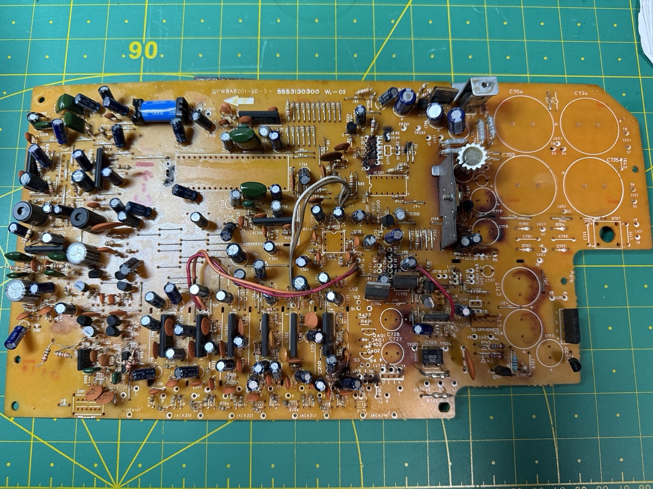

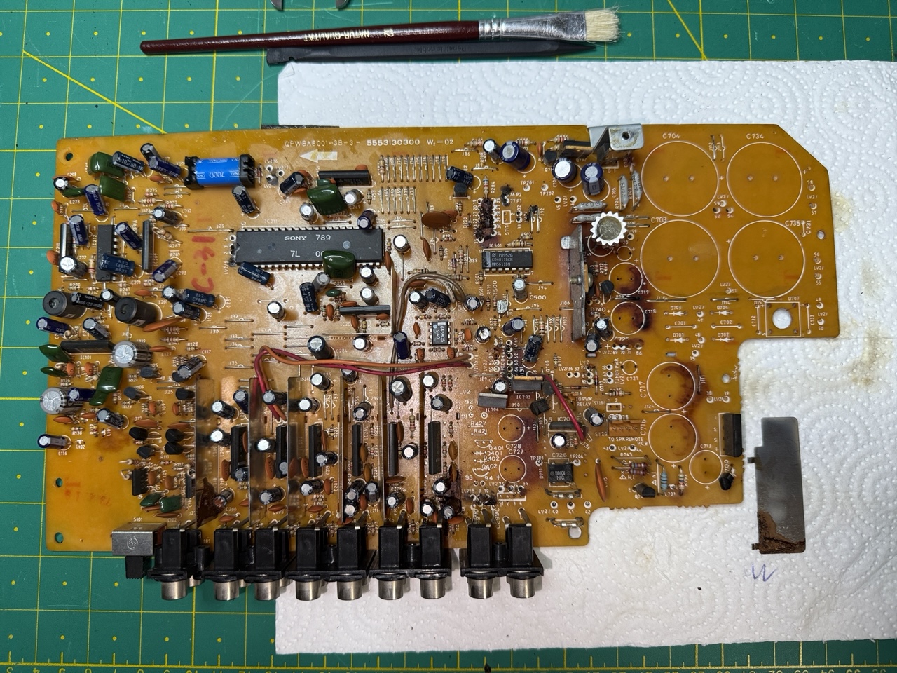

      Die Vorverstärkerplatine, welche nun als erstes überarbeitet wird:

        Frage: Nachdem Du das Teil ziemlich zerlegt hast: Was hast Du jetzt vor :?:

        Hallo Hannes,
        wenn Du meine anderen Beiträge gelesen hättest, wüsstest Du es. :)
        Es folgt nun eine komplette Revision des Gerätes, damit es die nächsten Jahre stabil und sicher läuft.
        Dazu gehört:
        1. Der Austausch aller Elkos und teilweise Tausch gegen Folienkondensatoren
        2. Entfernen der aggressiven Kleberpampe von Platinen und Bauteilen
        3. Umsetzung technischer Informationen von Braun (falls erforderlich)
        4. Messungen und Einstellarbeiten nach Herstellervorgabe (falls erforderlich)
        5. Ggf. Einbau des Bausatzes von Markus und HaJo

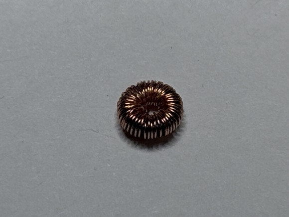

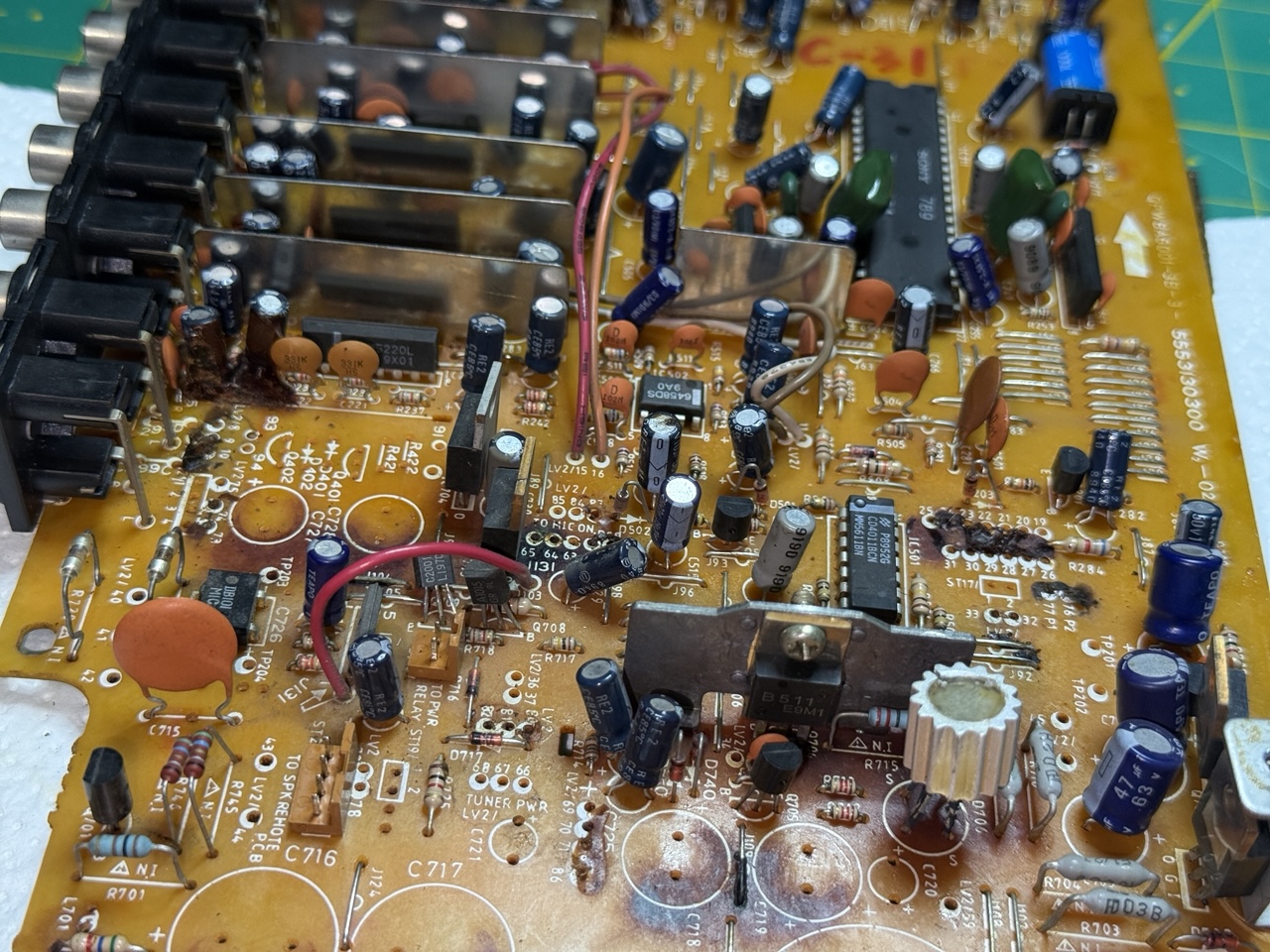

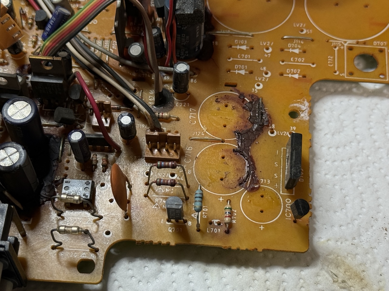

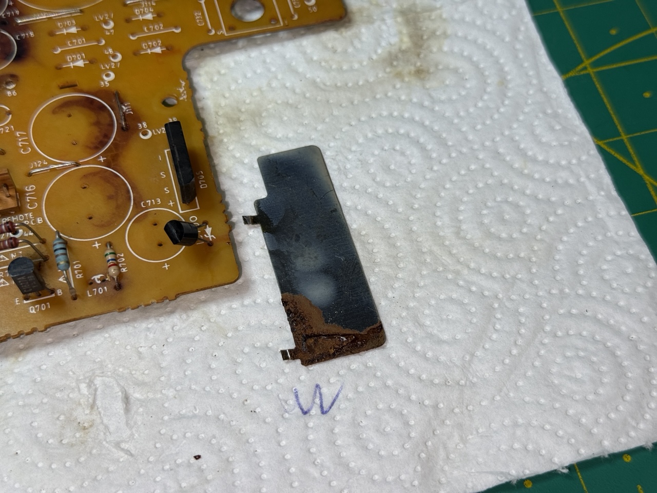

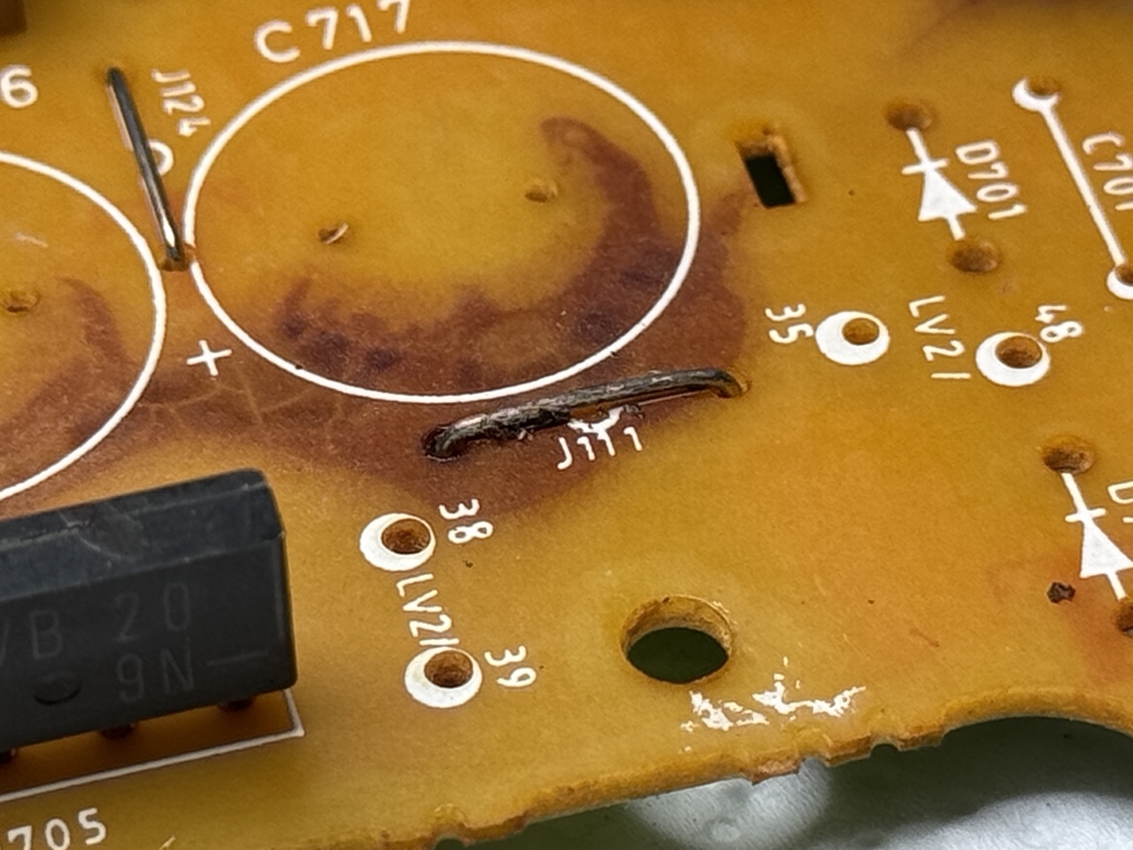

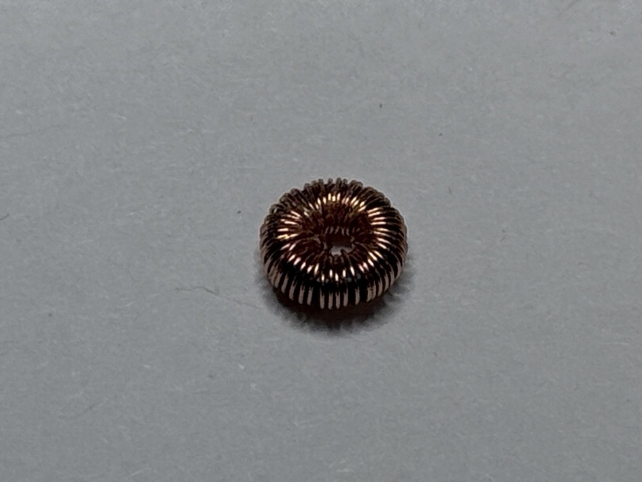

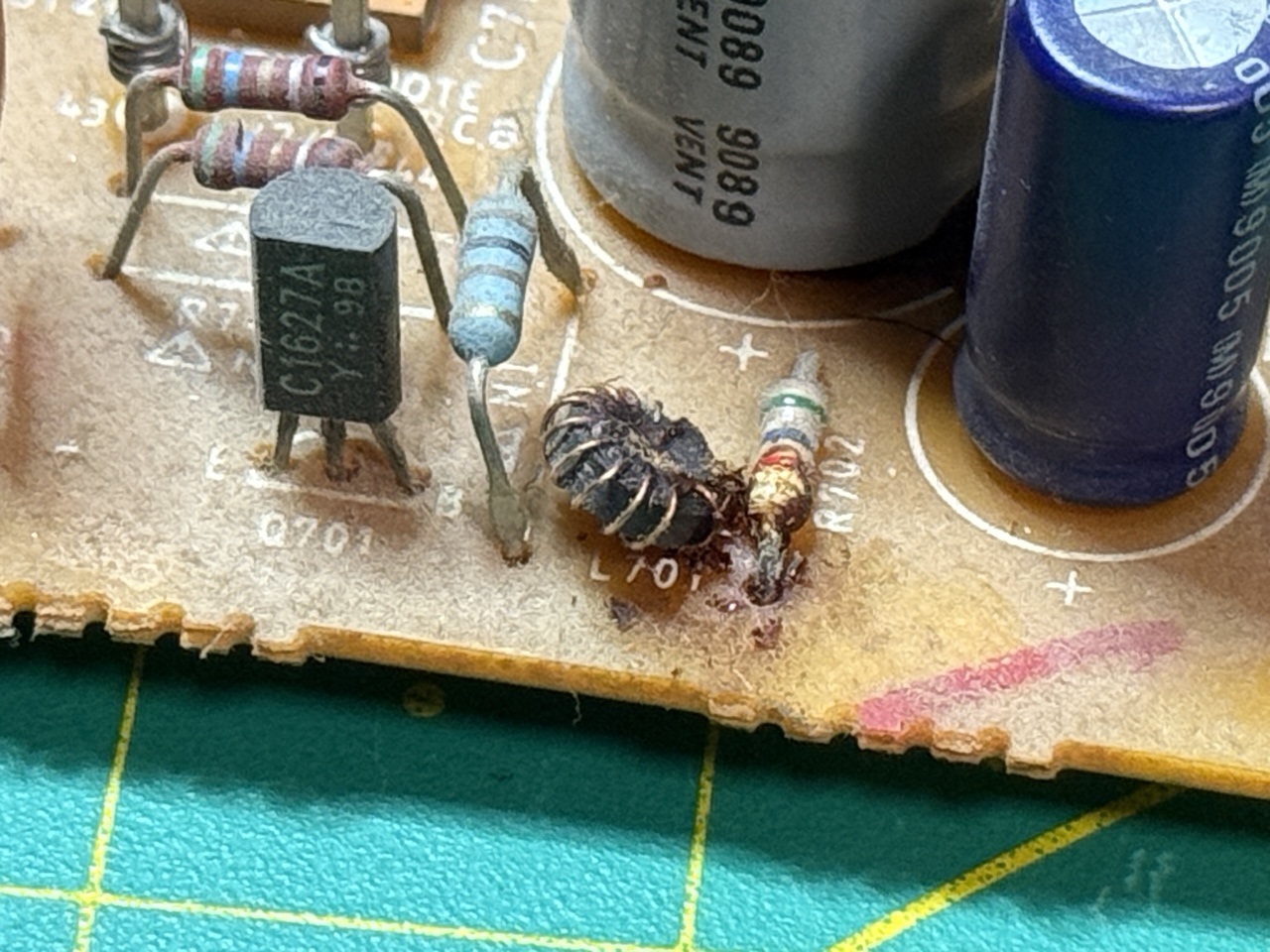

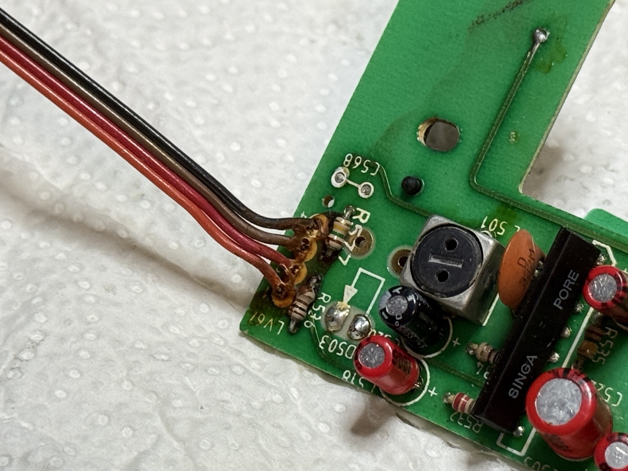

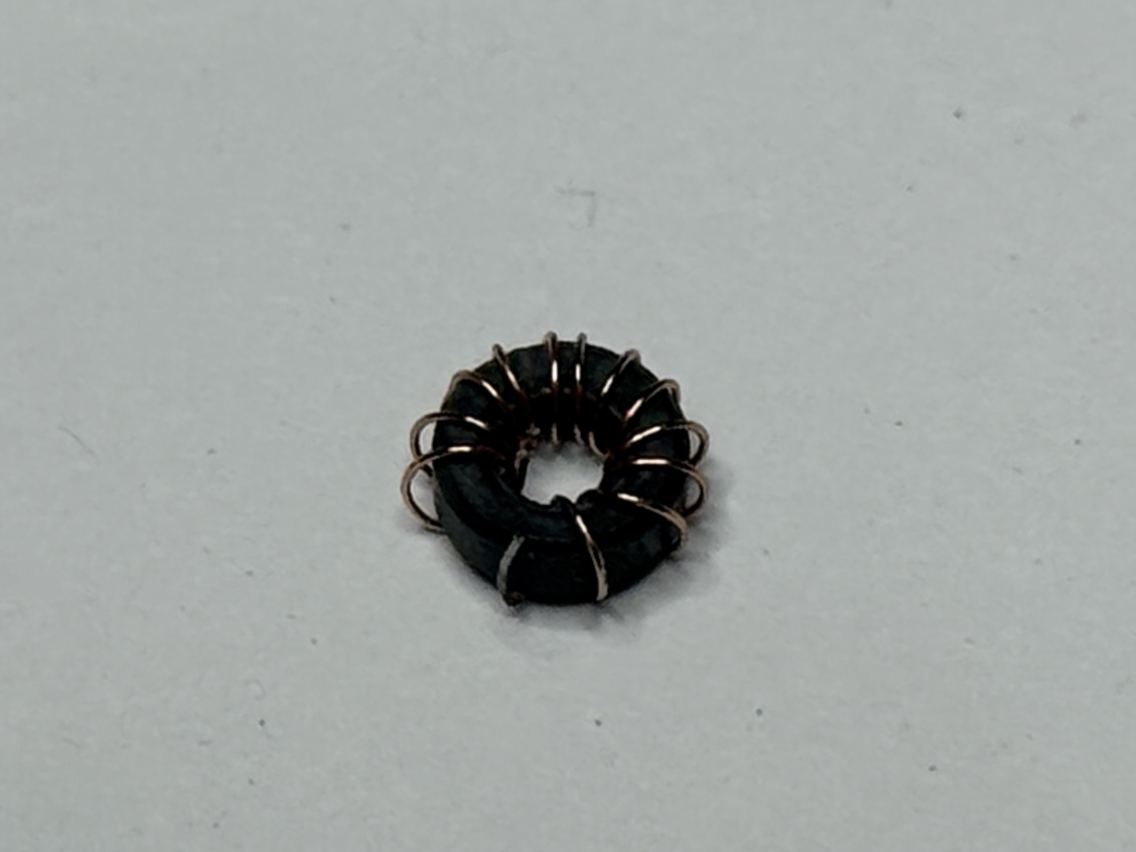

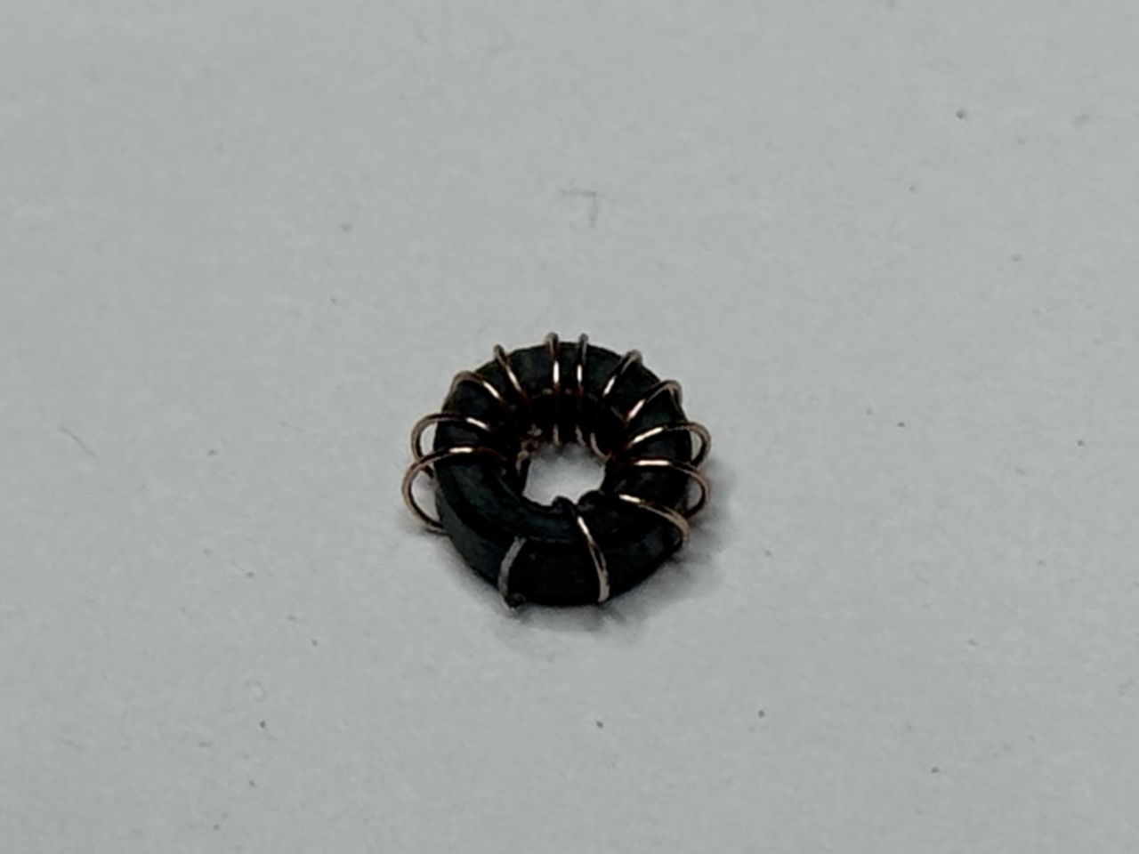

        Ich habe mir gestern mal die erste Ringkernspule (L701) vorgenommen und gereinigt.
            Diese mittlerweile bröckelige Pampe ist so aggressiv, das sich der danebenliegende Widerstand auch schon zur Hälfte aufgelöst hat.
            Man kommt eigentlich nicht drum herum, die Geräte nach all den Jahren peinlichst genau unter die Lupe zu nehmen und zu revidieren.
            Denn, früher oder später lösen sich die Bauteil, welche damit in Berührung gekommen sind, einfach auf.
            Ist fast schon so aggressiv, wie ausgelaufenes Elektrolyt, würde ich mal behaupten. Ob ich die anderen auch so gut hinbekomme? Mal sehen.
            Hier jetzt die gereinigte Spule:

              #7 Beitrag von tommi » 26.08.2025, 16:11
              Teile sind schnell getauscht, aber diesen Mist hier von der Platine zu bekommen, hält einen zeitlich doch schon sehr auf:
                Die letzte Spule ist jetzt auch wieder in Ordnung:

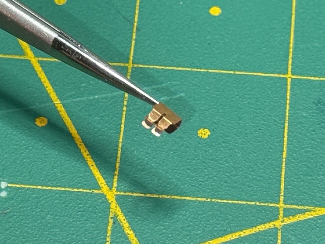

                  Die Brücke werde ich wohl austauschen müssen. Komplett korrodiert:
                  VG

                  tausche alle Brücken aus, die mit Kleber in Verbindung gekommen sind. Ich habe da schon ein paar böse Überraschungen erlebt. Auch der R702, rechts neben der L701 ist so ein Kandidat. Lieber raus als warten.
                  Gruß Markus.
                  mad max
                  Beiträge: 177
                  Wohnort: Rodgau
                  Re: Die Neuanschaffung eines CC4/2 Control Centers
                  #9 Beitrag von mad max » 26.08.2025, 16:46
                  für die Spule L701 verwende ich so etwas:
                  Festinduktivität, axial, HBCC, Ferrit 2,2µ
                  https://www.reichelt.de/de/de/shop/prod ... 6456?nbc=1
                  Oft hat der Kleber die Spule schon arg in Leidenschaft gezogen.
                  Gruß Markus.

                  ja, ich werde alle Bauteile tauschen, die mit dem Kleber in Kontakt gekommen sind. Sicher ist sicher.
                  mad max hat geschrieben: 26.08.2025, 16:46 für die Spule L701 verwende ich so etwas:
                  Ein sehr wertvoller Tipp, vielen Dank. Welchen Ersatz nimmst Du für die 3.7mH? Gleichen Typ mit 3.9mH vielleicht?
                  3.7mH bekommt man ja leider nicht. Bemerkt man den Unterschied in irgendeiner Form?
                  VG
                  mad max
                  Beiträge: 177
                  Wohnort: Rodgau
                  #11 Beitrag von mad max » 26.08.2025, 18:40
                  jep, 3,9mH. Zwischen 3,7 und 3,9 liegen weniger als 10% Toleranz. Ich konnte bis lang keinen Unterschied hören. Da können die Spezialisten für Frequenzen mehr zu sagen. Bei allen drei Spulen ist das Problem, ist der Kleber erst mal richtig am Draht angebappt, bekommst du ihn kaum noch richtig ab. Ich habe das früher mal mit einem Glasfaserstift gemacht. Am Ende hat es vielleicht eine von fünf überlebt. Oft brachen die "Füße" ab. Dann ist die Spule zu kurz und man muss eine Wickelung entnehmen. Und schon ist der Wert hin.
                  Gruß Markus

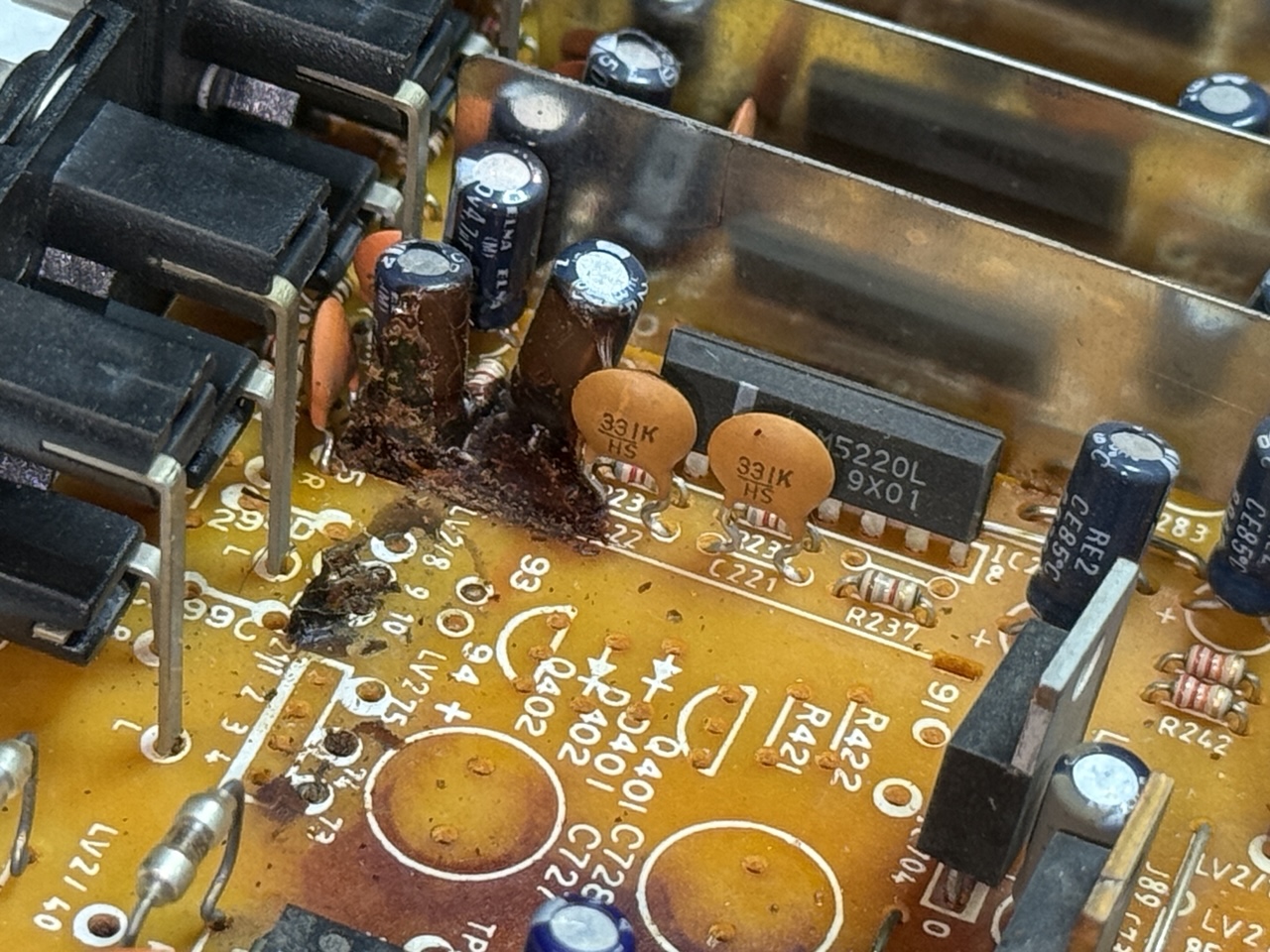

                  Gefällt mir gar nicht, was ich hier sehe:
                      Das Kanalabtrennungsblech ist auch bereits angegriffen:
                        Dieser Kleber ist richtig in das Platinenmaterial eingezogen. Das bekommt man nicht mehr weg.
                        Am liebsten würde ich den Mist in die Tonne kloppen und alles neu machen.

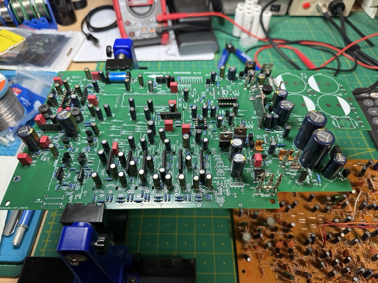

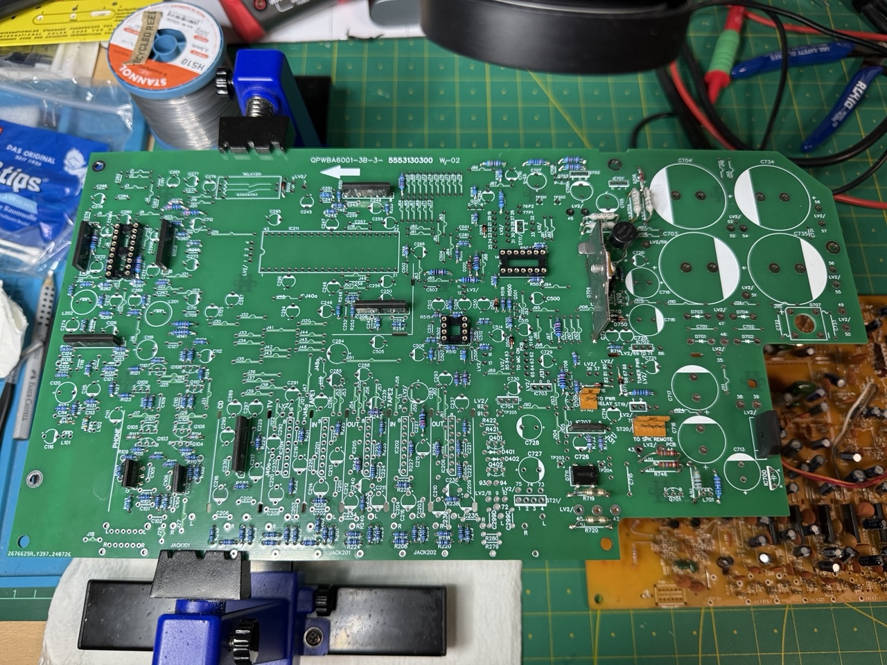

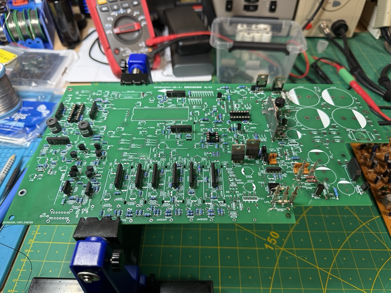

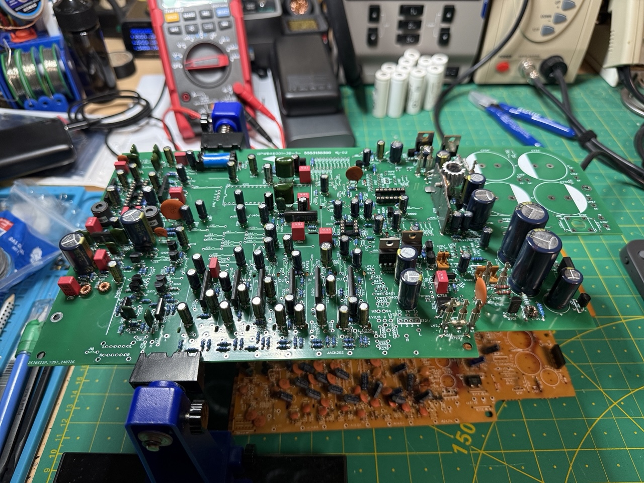

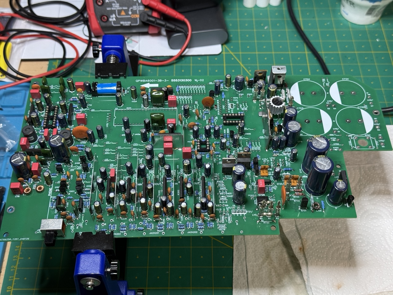

                        So, möchte mal kurz was von mir sehen lassen, nachdem viele Dinge auch privat mit den Jungs (Hajo und Markus) besprochen wurde.
                        Auf diesem Wege auch noch mal einen herzlichen Dankeschön zu der tollen Arbeit, die Ihr Euch gemacht habt. Das Platinenmaterial ist wirklich erste Sahne. :beerchug:

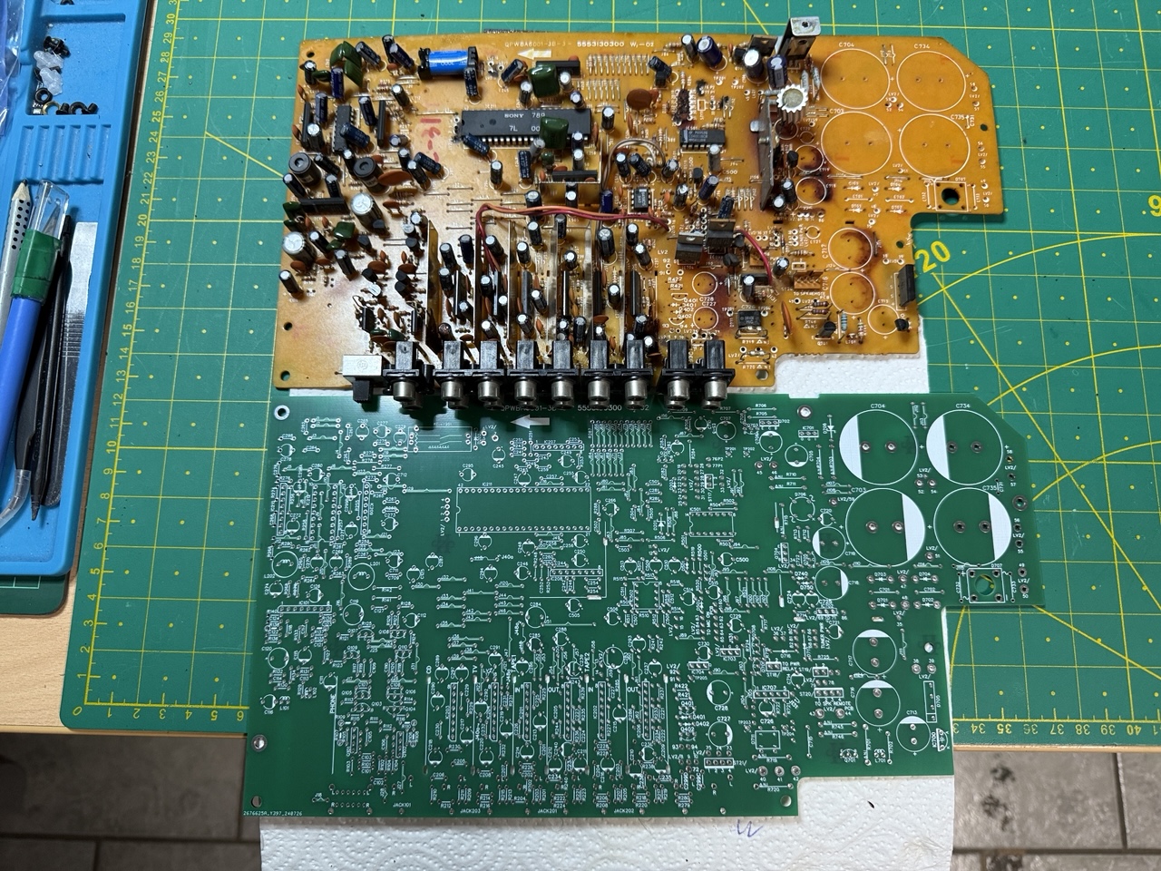

                            Die mittlerweile zerflederte Originalplatine:
                              Und der aktuelle Stand der neuen:
                                Ja, da wartet noch einiges an Arbeit auf mich. :lol: Aber, jeden Tag geht es ein Stückchen weiter in Richtung Ziellinie.
                                  Gesichert und gereinigt:
                                  VG

                                  #19 Beitrag von tommi » 27.09.2025, 16:52

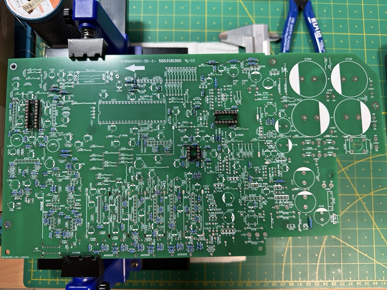

                                  Der heutige Stand. Es wird langsam. :D
                                  Widerstände und Dioden sind alle eingebaut. Ein paar ICs ebenfalls.
                                    VG

                                    #20 Beitrag von tommi » 28.09.2025, 16:18
                                    Und weiter gehts.
                                      Alle Transistoren und ICs an Ort und Stelle:
                                        Einen schönen Sonntag noch.

                                        #21 Beitrag von tommi » 29.09.2025, 19:00
                                        Heute bin ich einen Riesenschritt weitergekommen.
                                        Die Elkos sind alle eingebaut. Kerkos, den 42er Sockel, sowie ein paar Widerstände muss ich noch nachbestellen. Dann die Platine noch reinigen und dann ab ins Gerät damit, für einen ersten Funktionstest.
                                          VG

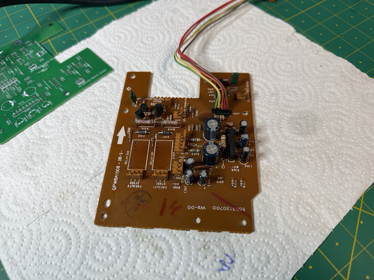

                                          Ich bin jetzt noch auf der Suche nach den Relais (HB2E-DC12V) auf der Relais-Platine. Gibt es dafür auch einen guten Ersatz?

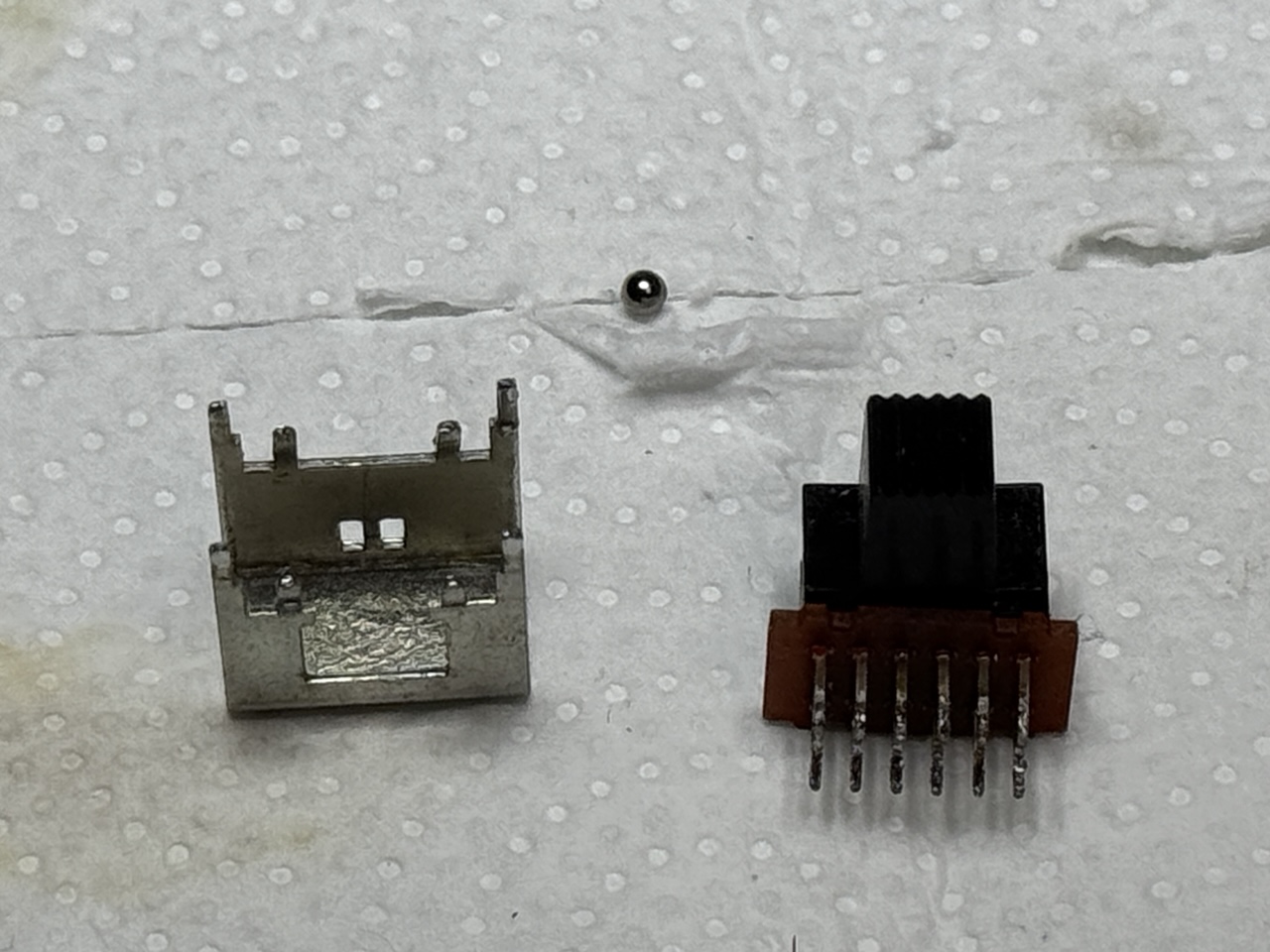

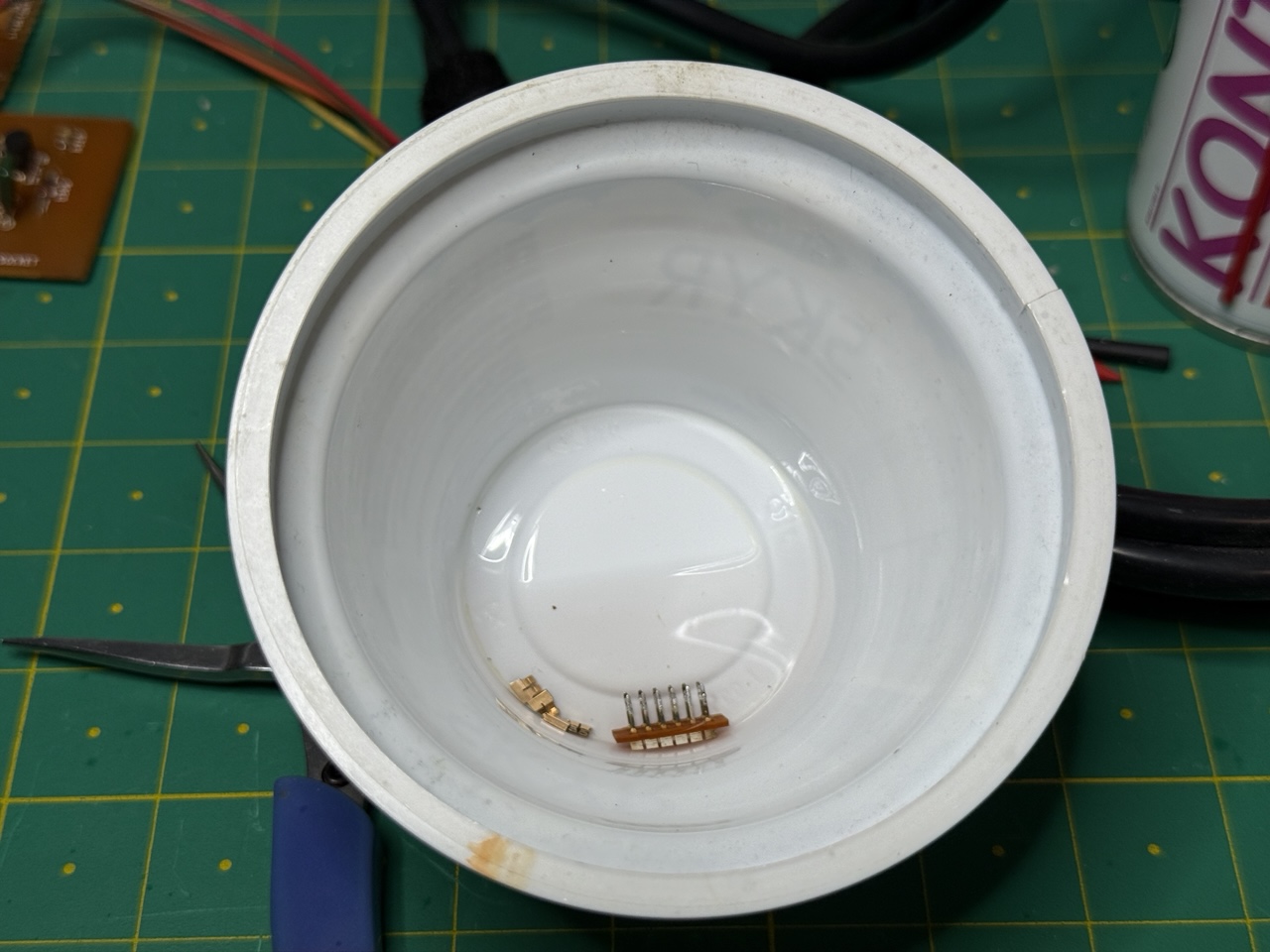

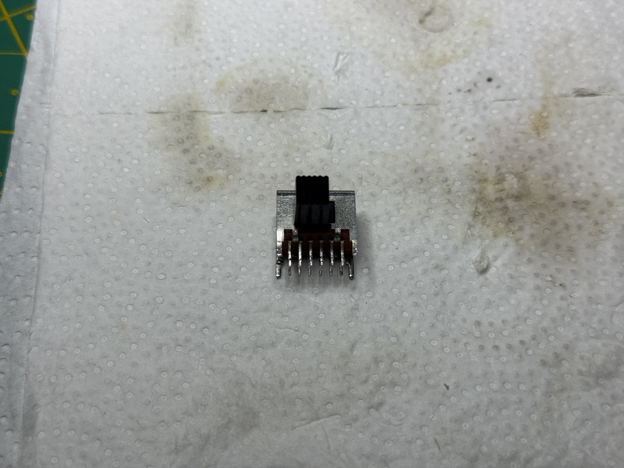

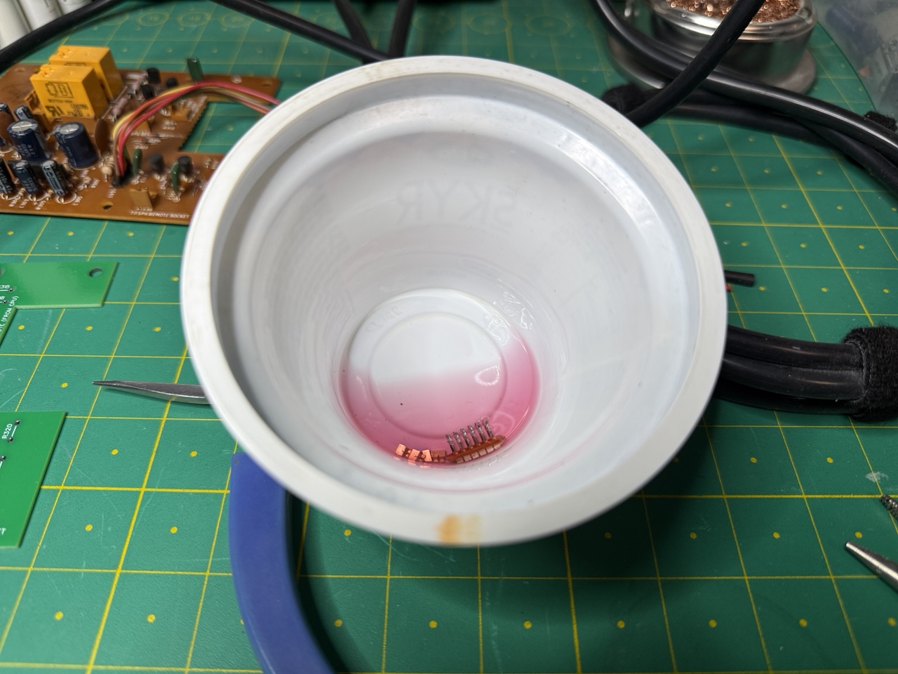

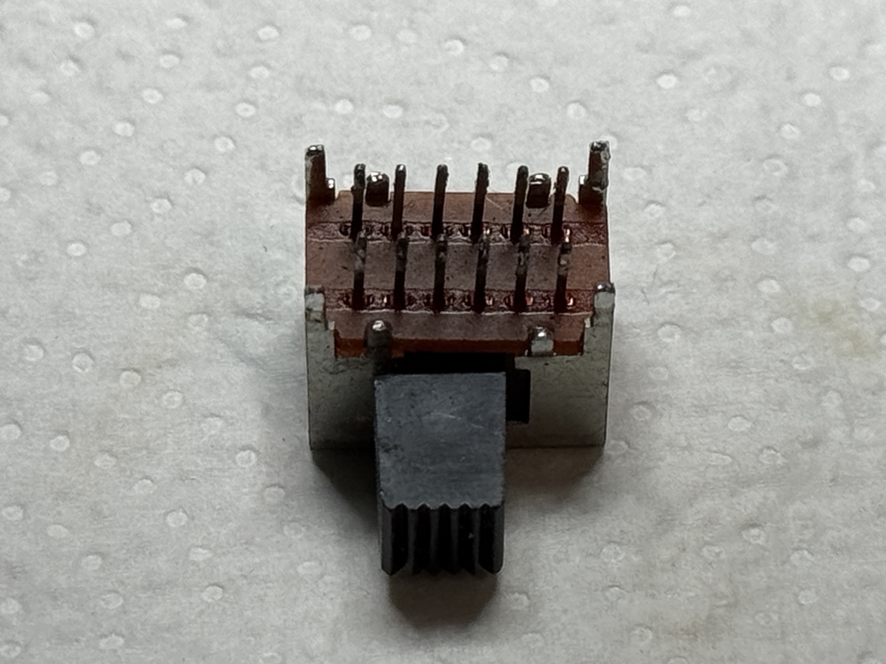

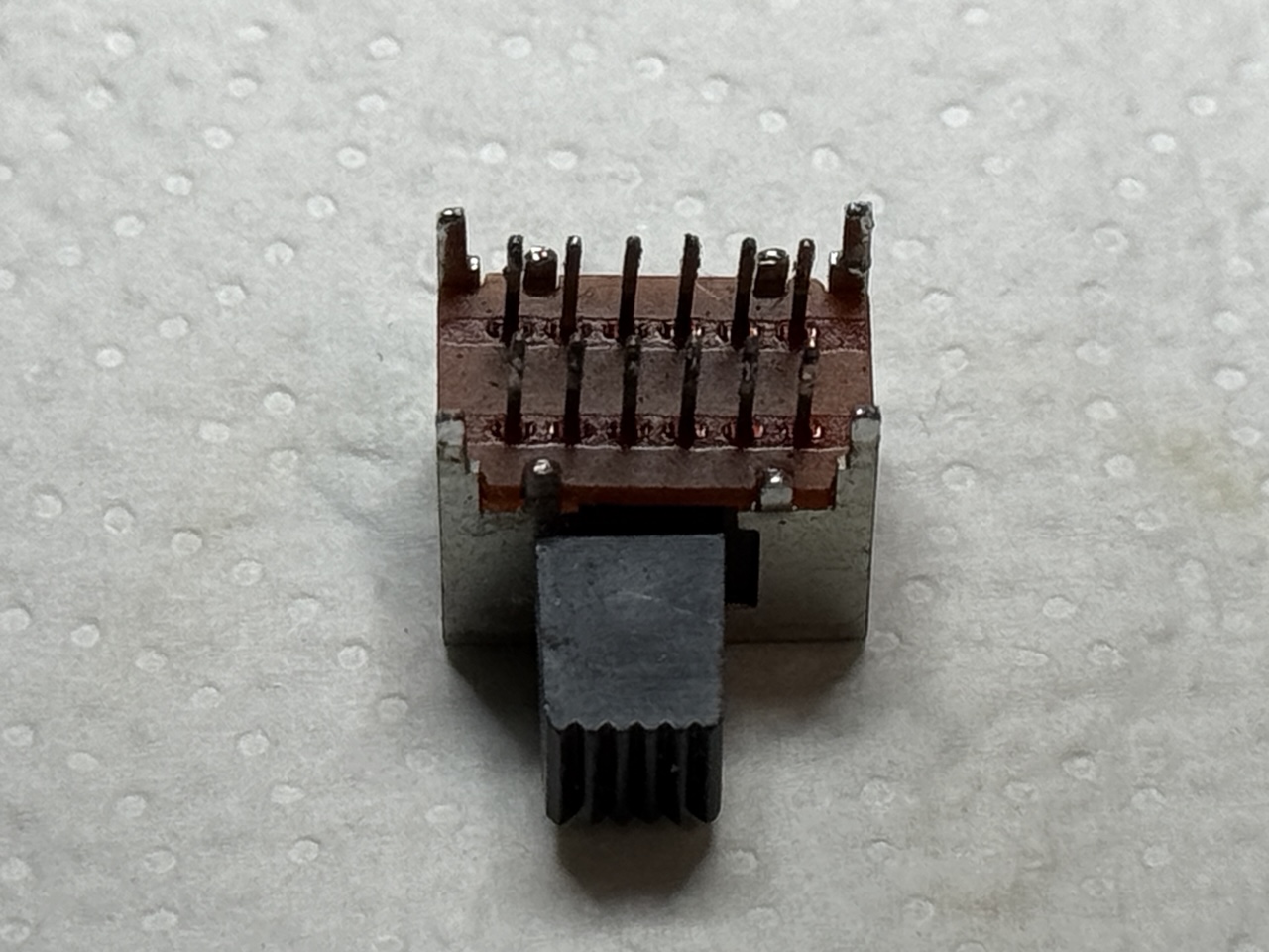

                                          Die Bestückung neigt sich dem Ende. Heute ging es mal um den Schalter und um die vom Kleber angegriffenen Trennbleche.
                                            Klemmbügel vorsichtig nach oben biegen, um die Grundplatte zu entnehmen:
                                              Kontaktteile in Reinigungslösung einlegen:
                                                Kein Wunder, das die Schalter Probleme machen:
                                                  Nach der Reinigung mit Pinsel und Papier, alles noch mal in Iso einlegen:
                                                    Das Ergebnis ist in Ordnung:
                                                      Alles wieder zusammengebaut:
                                                        Das heutige Ziel ist erreicht:

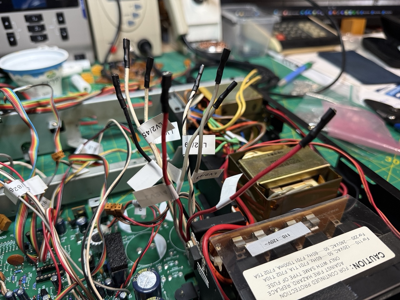

                                                        So langsam bekomme ich Entzug von der Anlage. :pfeiff: Deshalb schnell mal weitergemacht.

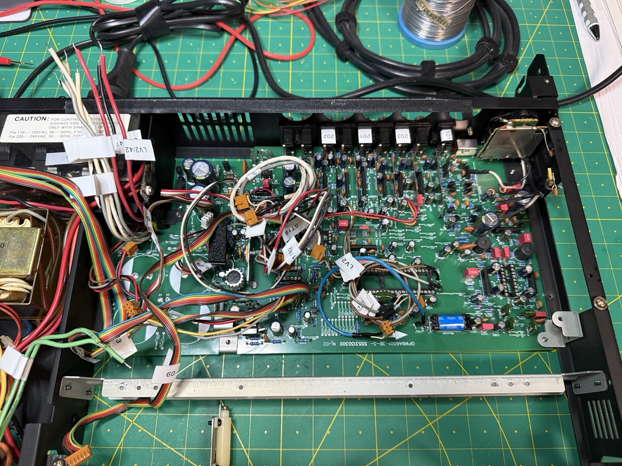

                                                          Die neue Vorverstärkerplatine ist gereinigt und bereits wieder an ihrem Platz:
                                                            Wie im PA4 bewährt, kommen auch hier wieder Steckzungen und Flachstecker, anstelle der Wire-Wrap-Verbindungen, für die Stromversorgung zum Einsatz:
                                                              Als nächstes kommt die Relais-Platine dran:

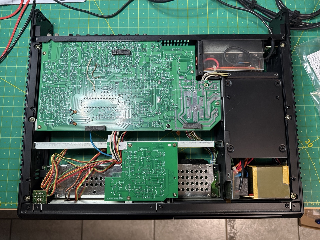

                                                              #25 Beitrag von tommi » 17.10.2025, 21:00

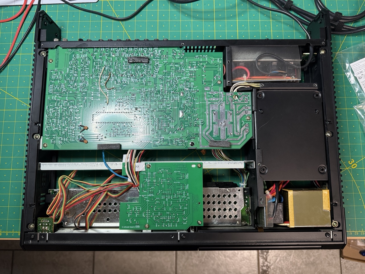

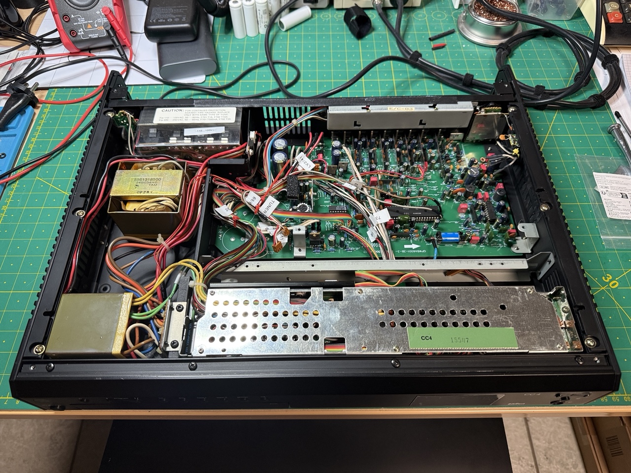

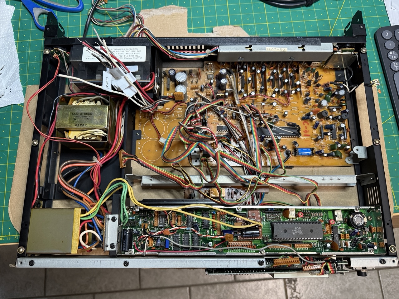

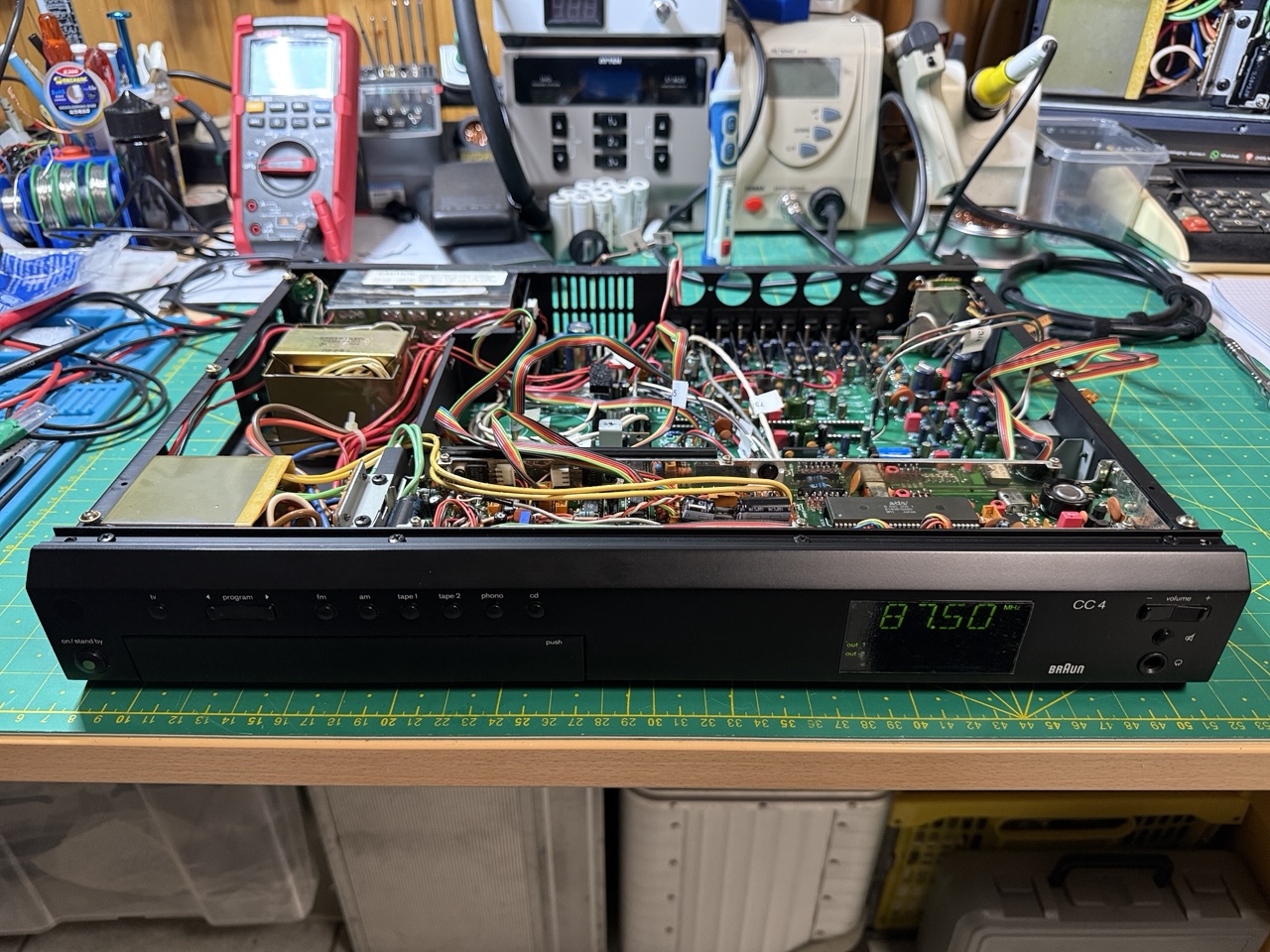

                                                              ich vermelde Erfolg. Die Kiste läuft seit heute endlich wieder. :freu:
                                                                  Zuvor wurden aber noch ein paar Arbeiten erledigt.
                                                                    Auch wenn die Prozessorbox nicht mehr lange zum Einsatz kommt, habe ich trotzdem mal alle Elkos getauscht. Kann ja nicht schaden:

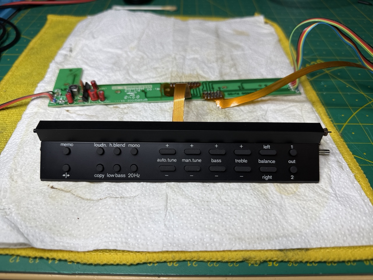

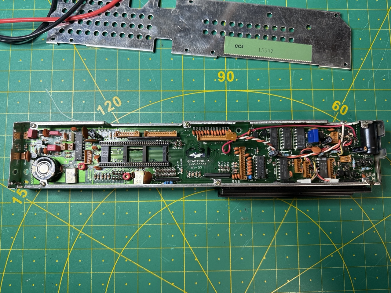

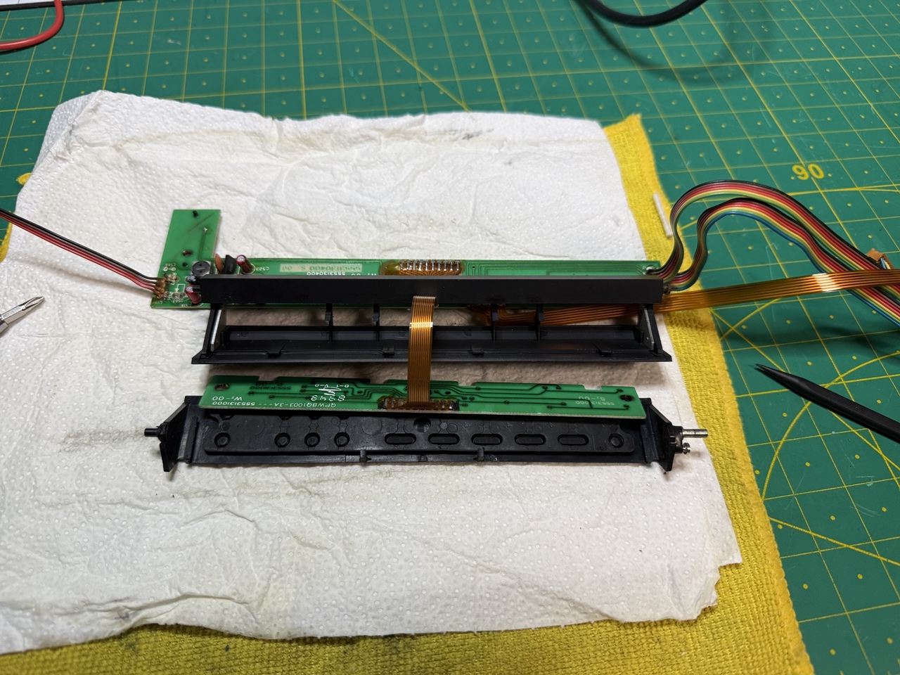

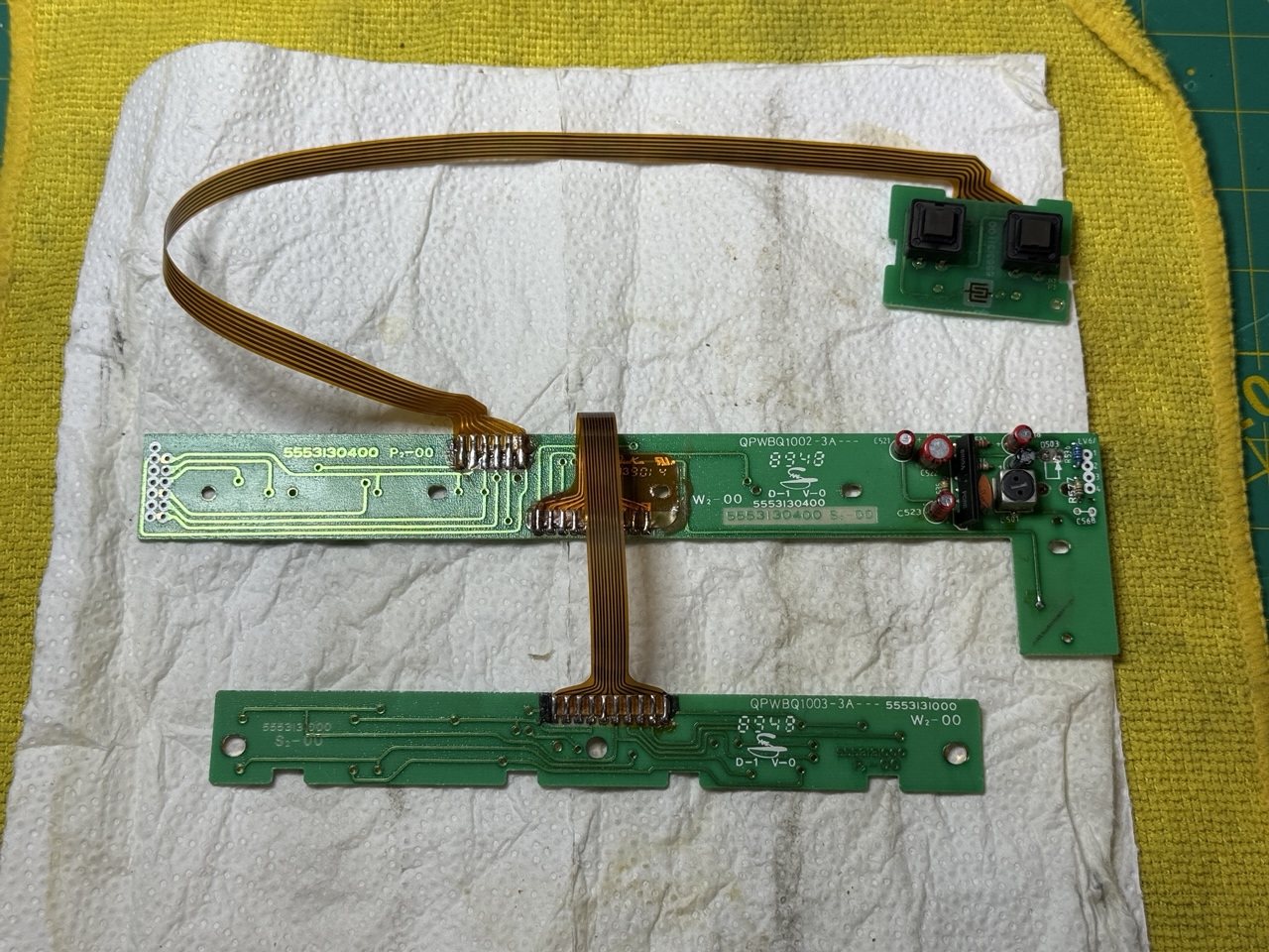

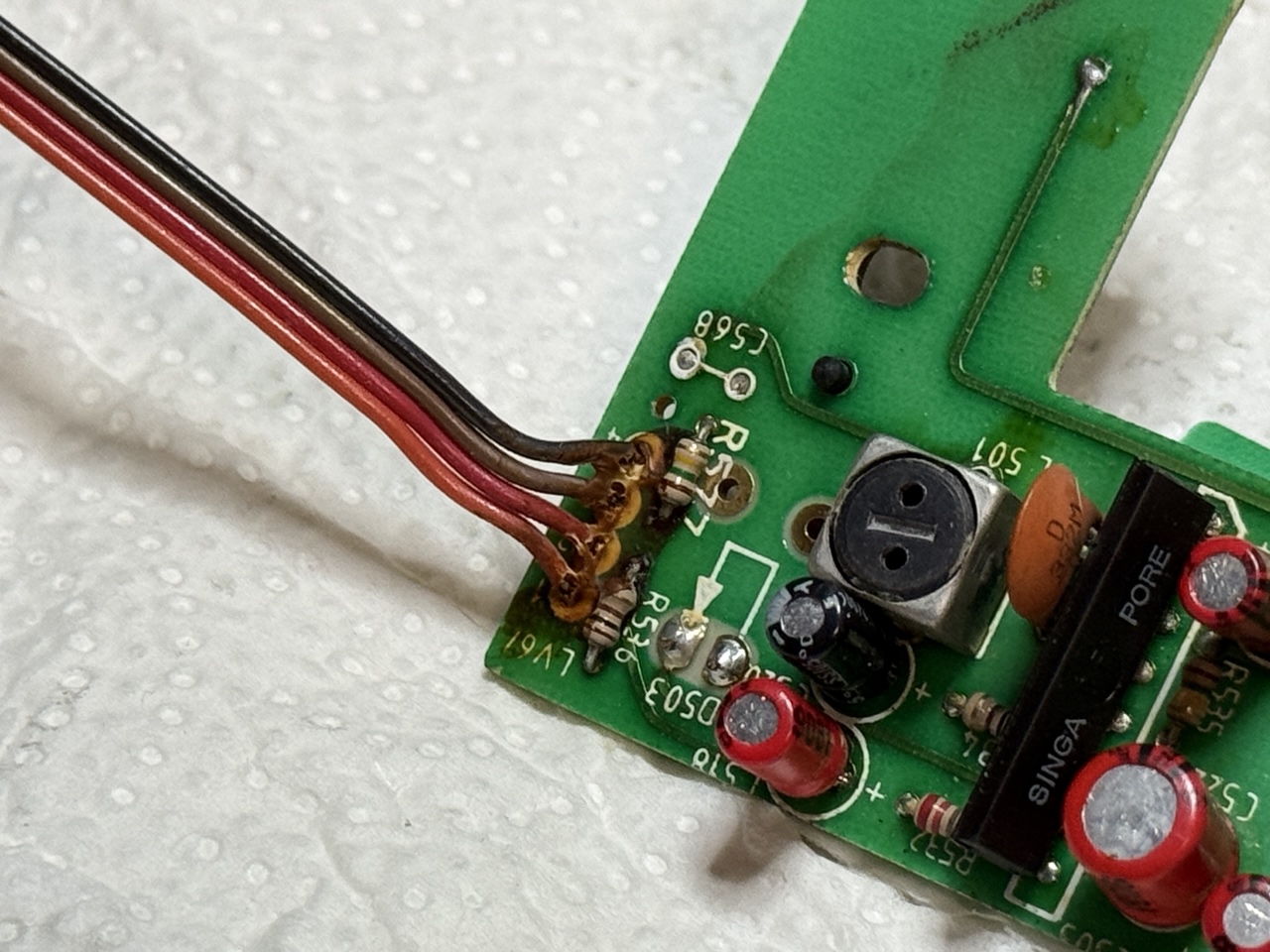

                                                                      Dann ging es an die Toblerone und dem Bedienteil:

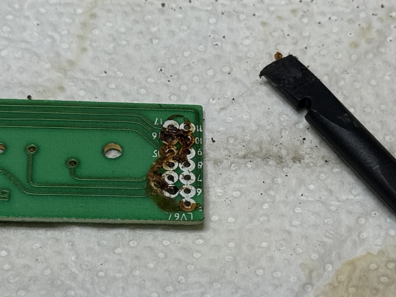

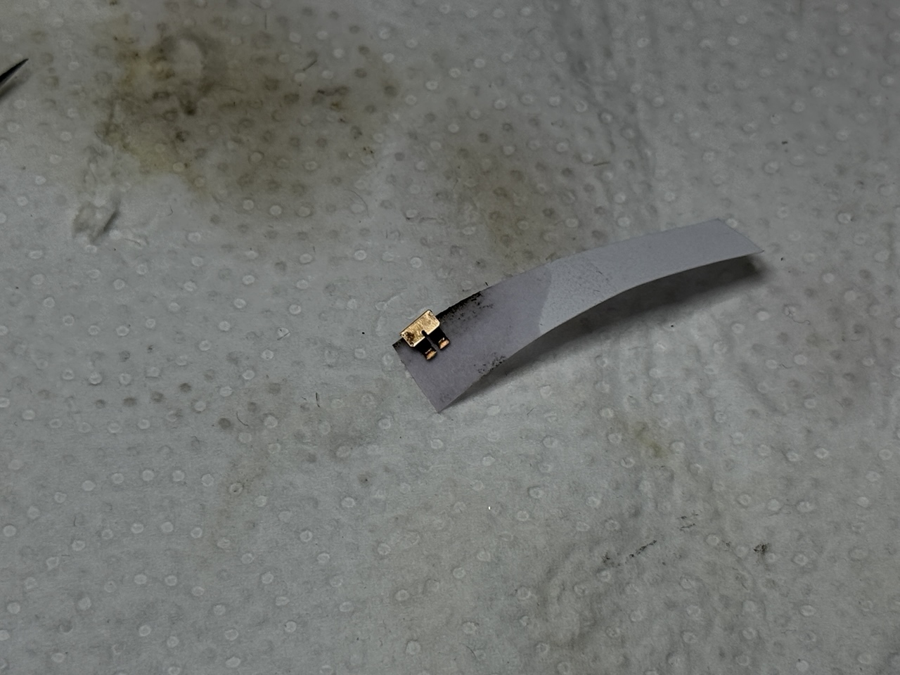

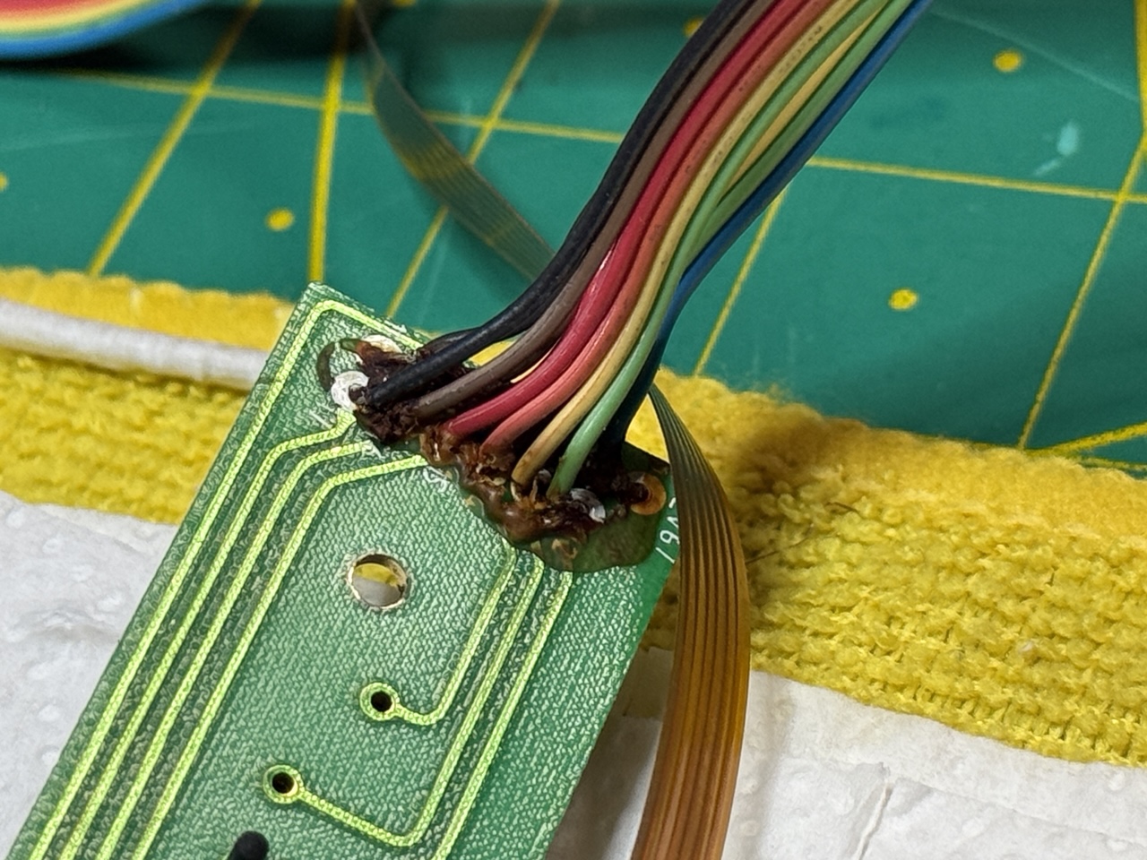

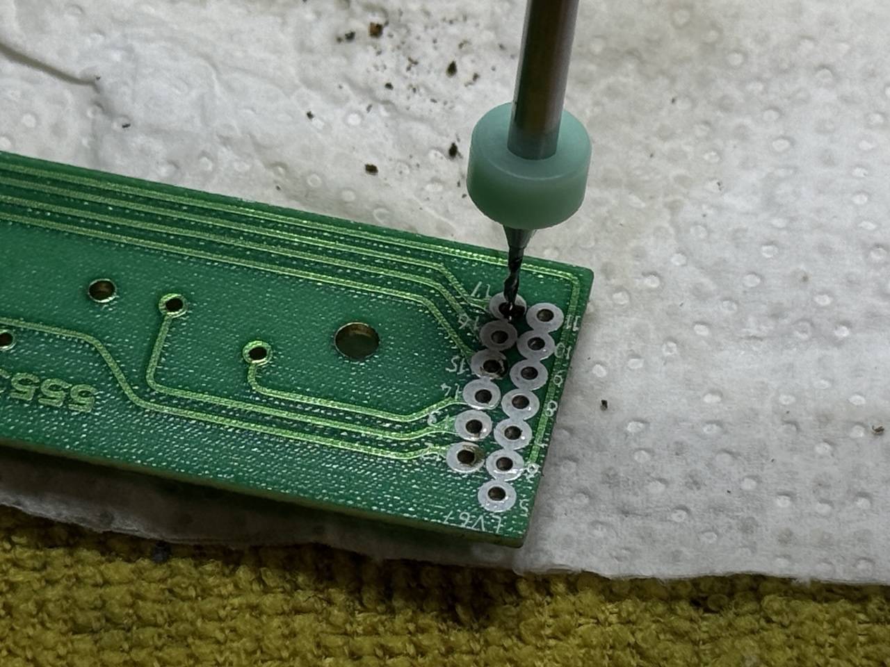

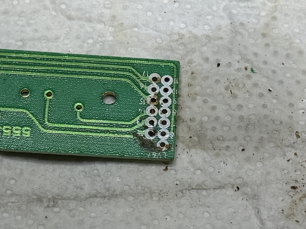

                                                                        So sah das Ganze aus. Klebepampe und Klebebrösel:

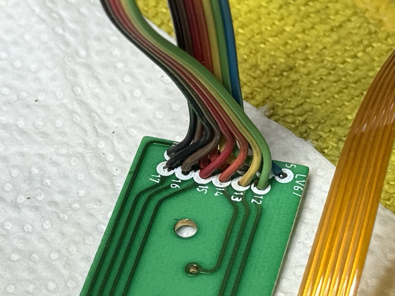

                                                                          Und so nach dem Entfernen der Anschlussleitung:
                                                                            Mit Isopropanol die Klebereste aufgeweicht und mit einem Kunststoffschaber vorsichtig entfernt:
                                                                              Anschließend auch die Durchkontaktierungen vorsichtig gereinigt:
                                                                                Die gereinigten Platinen, bereit für den Zusammenbau:
                                                                                  Kabel wieder verlötet:
                                                                                    Die fertig zusammengebaute Toblerone:

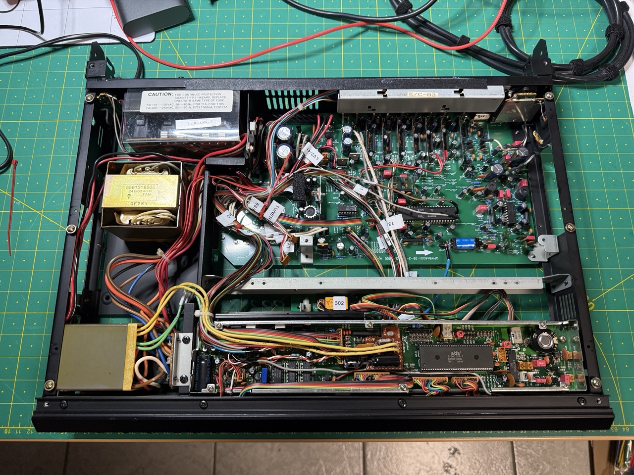

                                                                                      Alles wieder in die Frontblende getüddelt, angeschlossen und ans Gehäuse damit.

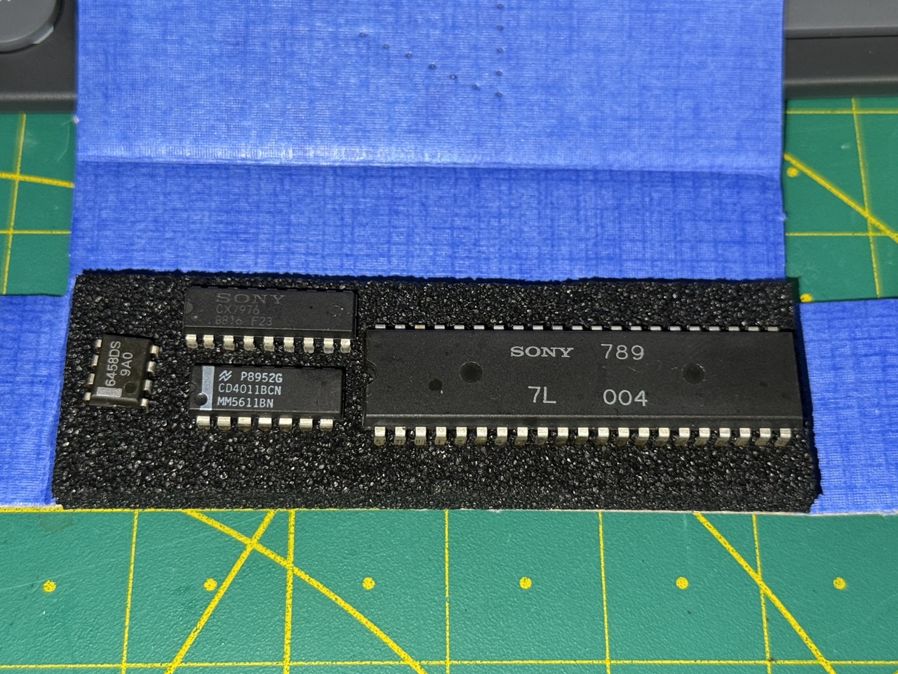

                                                                                      Dann folgte der erste Einschalttest, aber noch ohne den ICs in den Sockeln. Alle Spannungen waren okay, so dass die wertvollen Bauteile wieder ihren Platz einnehmen durften.
                                                                                      Sie sollen sich in ihrem neuen Zuhause ja wohl fühlen :D
                                                                                        Alle Knöpfe und Wippen im Bedienteil reagierten einwandfrei:
                                                                                          Nach den restlichen Funktionstests, die Kabel wieder schön verlegt:

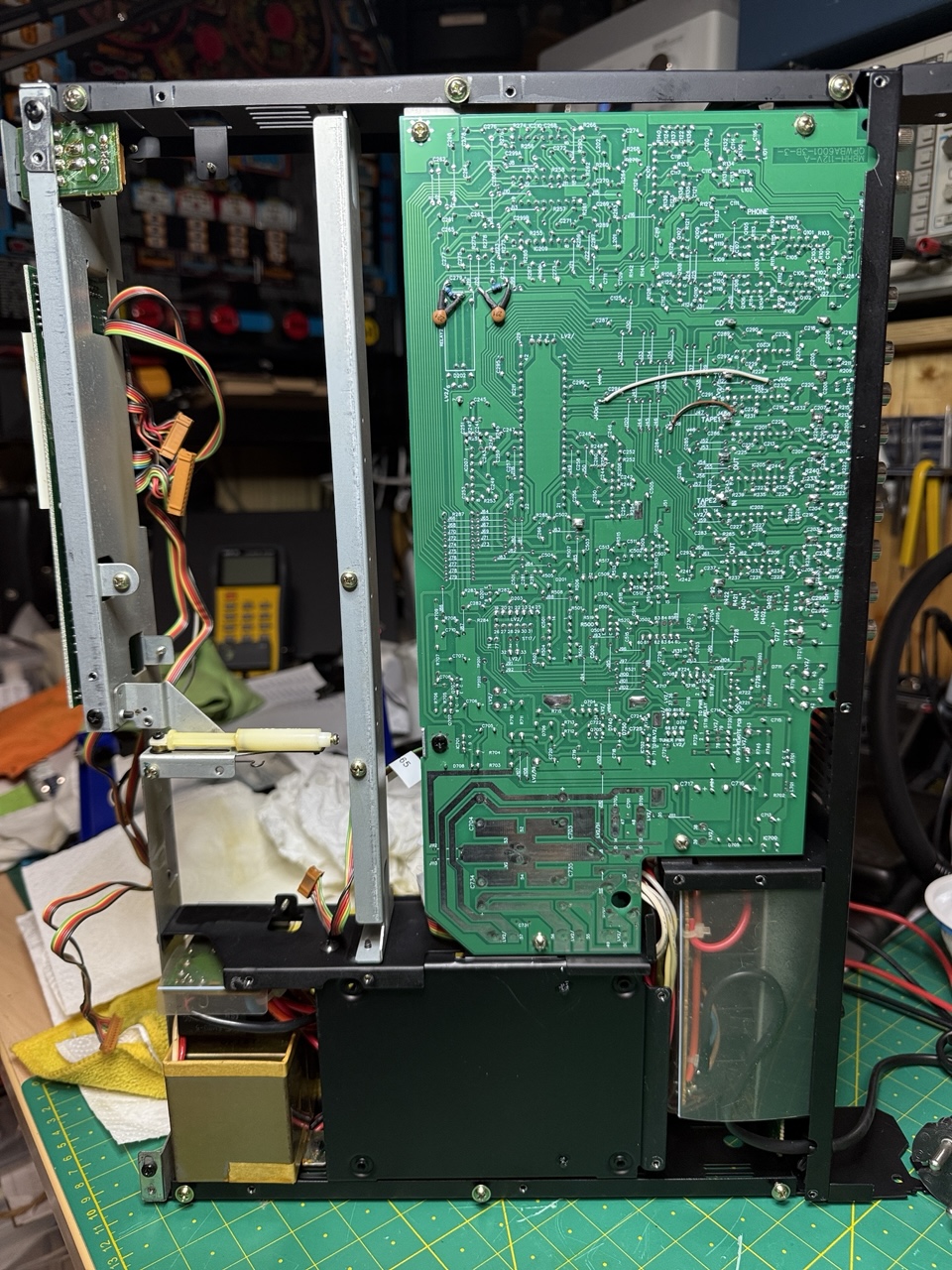

                                                                                            Die Tunerplatine baue ich nicht wieder ein. Würde eh kein Radio mehr darüber hören:

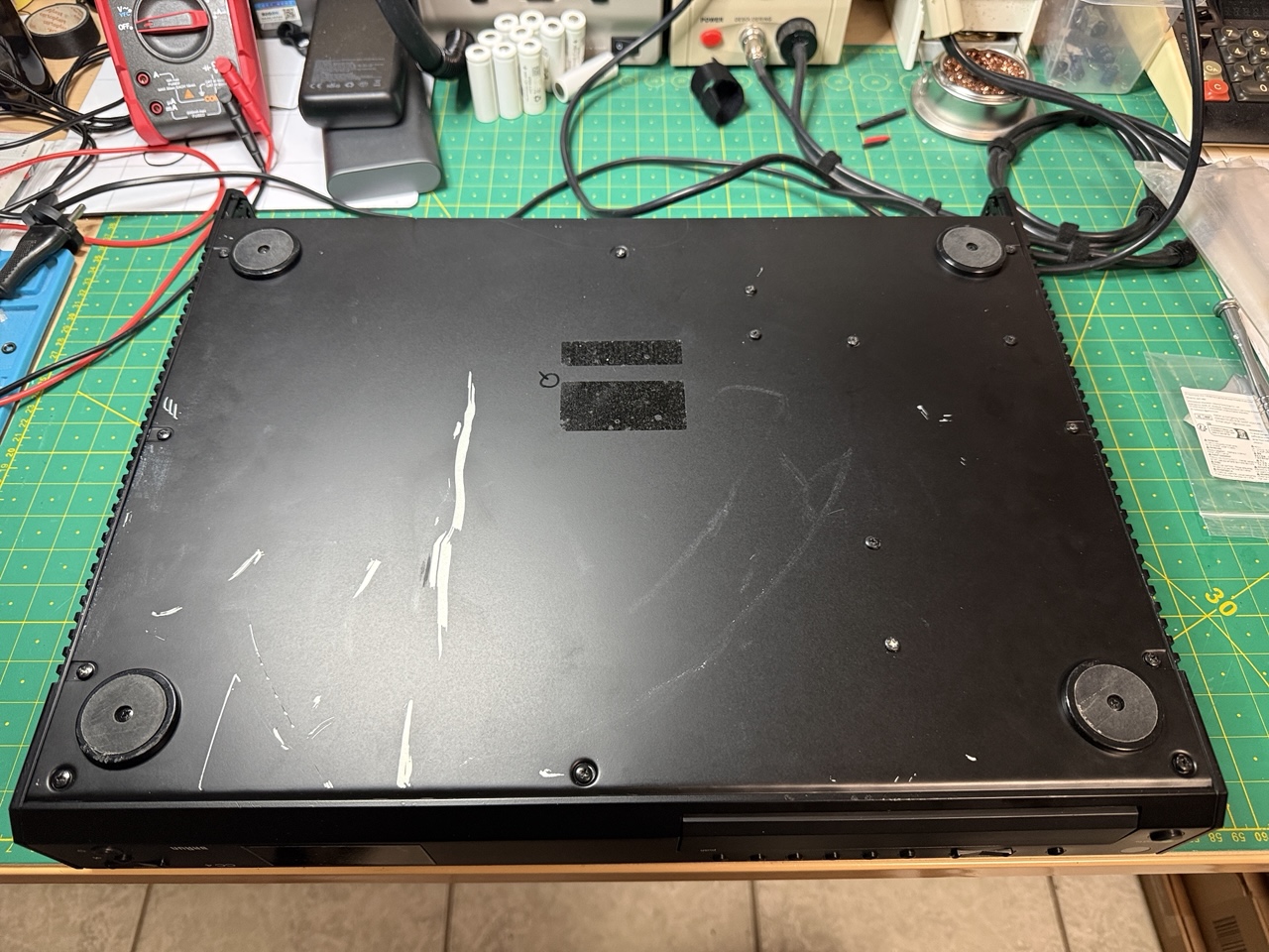

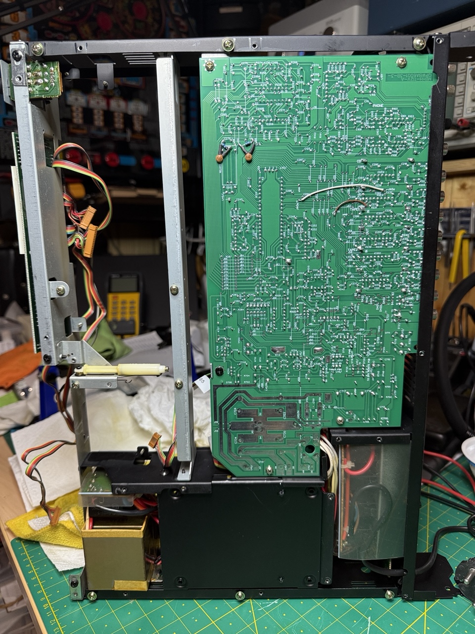

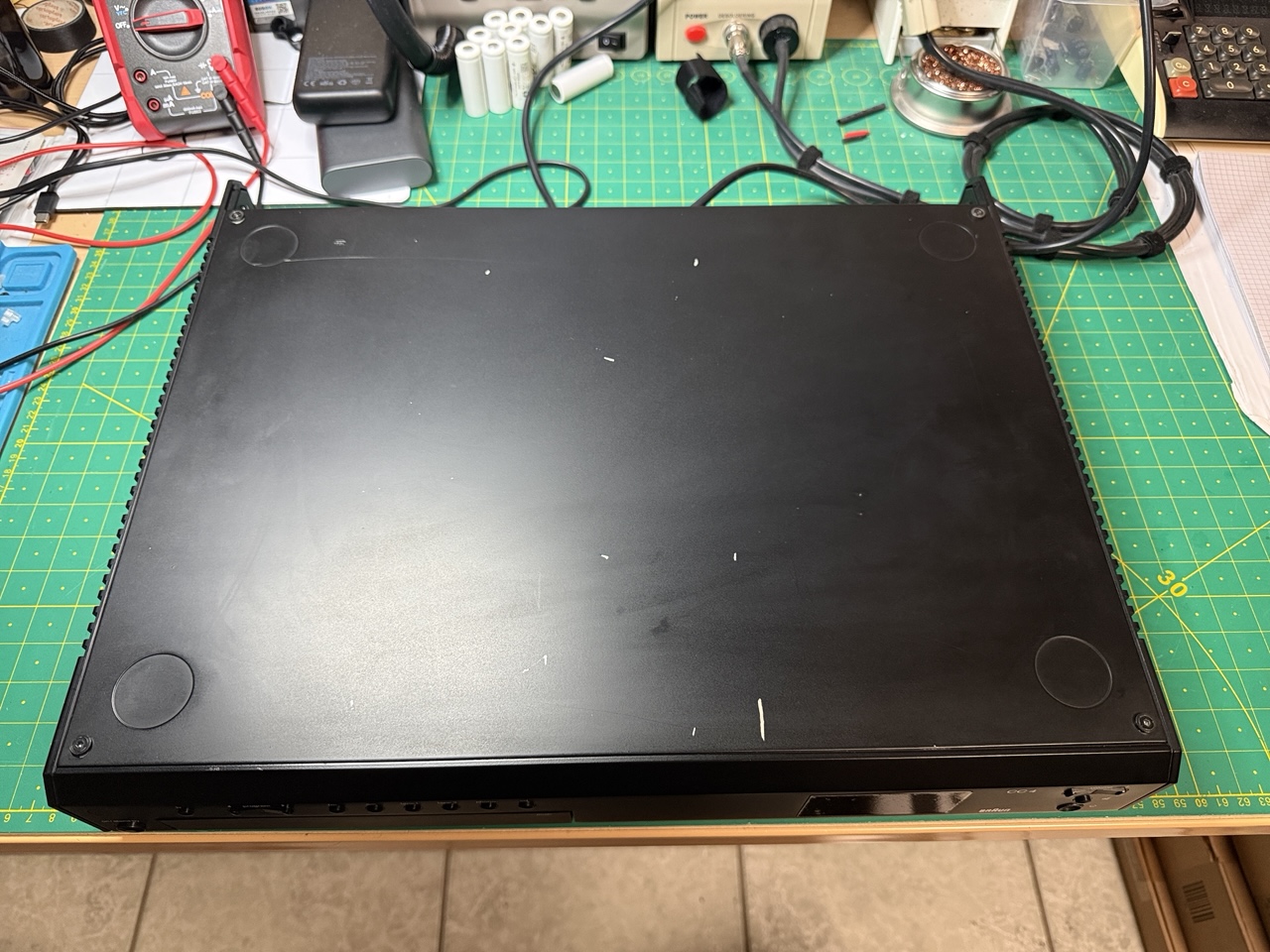

                                                                                              Bei der Kontrolle der Unterseite fiel mir doch glatt auf, das ich gar keine Bilder von der Relais-Platine gemacht habe. Vielleicht aber hole ich das beim Umbau auf DAB noch nach:
                                                                                                Ja, die Deckel sind wahrlich keine Schönheit. Keine Ahnung, was der Vorbesitzer damit angestellt hat. Vielleicht komme ich ja irgendwann mal an ein paar bessere ran:
                                                                                                  So, das wars erst einmal. Der DAB-Umbau wird dann hier ebenfalls irgendwann fortgeführt.
