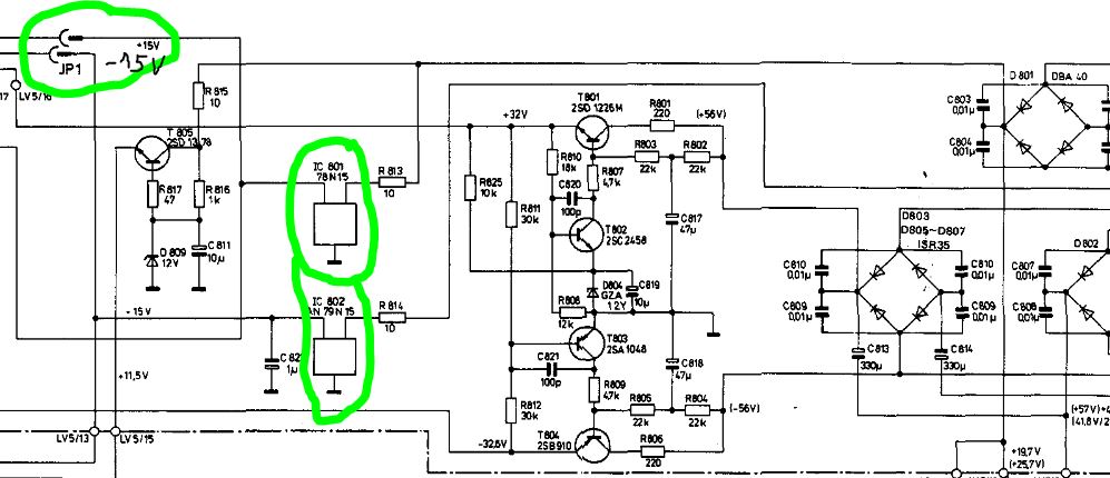

Re: A2 links etwas leiser als rechts
Hi Rainer,
nur so als Hintergrund: Ich bin da hinsichtlich Transistor- / Spannungsregler-Pinbelegung ein "gebranntes Kind",
weswegen ich lieber 3x oder mehr - und selbst - hinschaue... ...dann bin ich es im Zweifelsfall auch selber Schuld.
Wenn Du JP1 nicht findest, dann schau bei den Anschlüssen
LV5/13: -15V
LV5/14: +15V
Schaltplanausschnitt:
Schaust Du auf diesen Platinenausschnitt, findest Du sie links unten in der Ecke...
...und ein wenig weiter rechts davon am unteren Bildrand - leider nicht bezeichnet - erkennst Du JP1:
(und rechts von JP1 ist die Drahtbrücke J10)
Alles klar?
LV5/13: -15V
LV5/14: +15V
Alles klar?

Also :
ich messe - 15,15 VDC und 14,92 VDC ( mit den alten Bauteilen)
Der Unterschied ist nicht wirklich dafür verantwortlich zu machen , oder ?
Übrigens für alle, die den Thread mal finden - auf dem Gesicht liegend und die Platine vor sich lässt es sich easy messen und sieht auch wie die GND läuft - ist so recht einfach zu erkennen. Beim 7815 ist die Mitte GND - entsprechend sehr ihr wie der 7915 eingebaut gehört.
Eingangsspannung -23,98 VDC und 23,90 VDC
Die Schalter habe ich alle Durchgemessen 0,6 Ohm alle miteinander.
@Gereon: eine Messung an JP1 ist nicht mehr nötig jetzt oder könnte C82 da mitspielen ? Wenn er eine massive kapazität verändert hätte oder schlicht kaputt ?
Beim abbauen ist mir aber etwas aufgefallen - Ich bin mir bewusst : man sollte ausmachen bevor man alle Stecker löst - aber wenn ich den linken cinchstecker Ziege rumpelt es über die Boxen, beim rechten cinchstecker nicht…. Kann das damit zusammenhängen oder wie kommt dies nun ? Noch ein Fehler ?
