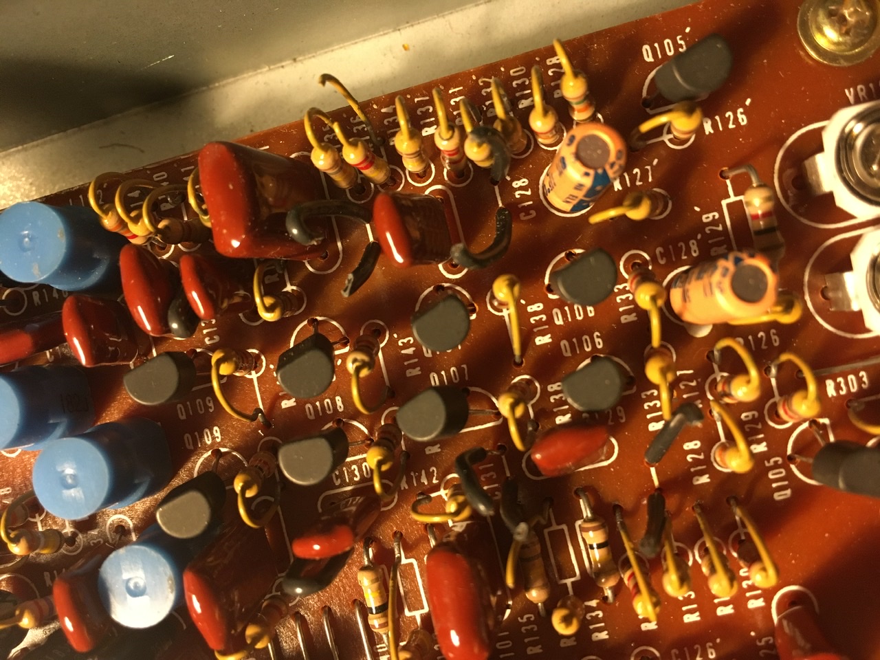

Habe gerade ein C1 aus der kleinen Bucht erworben. War irgendwie etwas „langsam“…
Alte Riemen raus, Scheiben gereinigt, neue Riemen rein… Leider immer noch zu langsam.
Ist es die Anpressrolle?
Im Inneren des guten Stückes fielen mir einige gekappte Kabel und Widerstände auf (s.Bild, welches ich gerade gemacht habe)
Muss das so?
GeräteNummer 11947
Danke

#2 Beitrag von Buggy » 27.01.2022, 21:10
das darf so ...

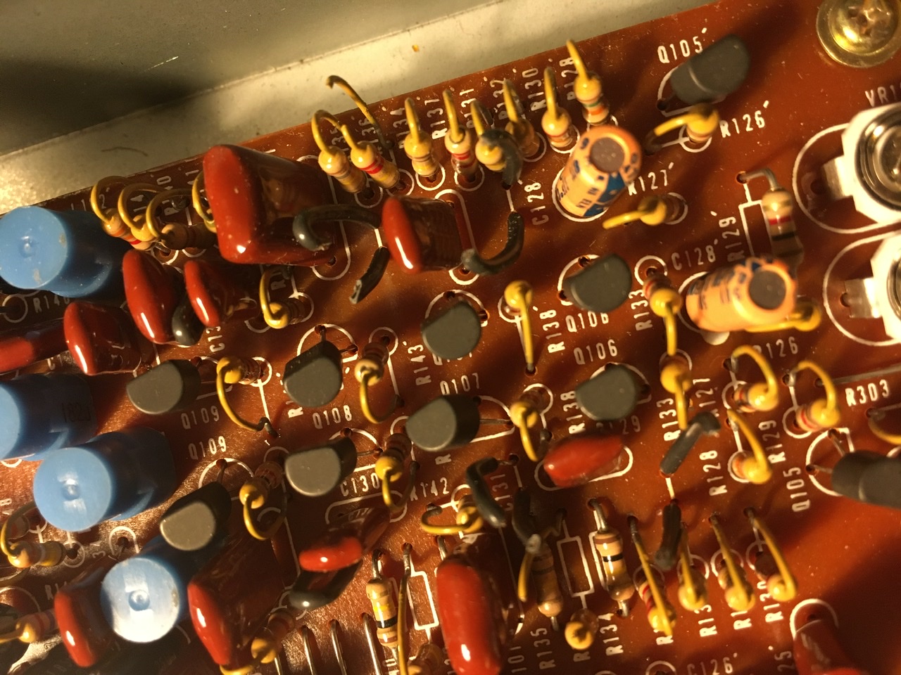

#4 Beitrag von Dr.Vibes » 28.01.2022, 13:07
Da waren schon Profis vor mir am Werk
