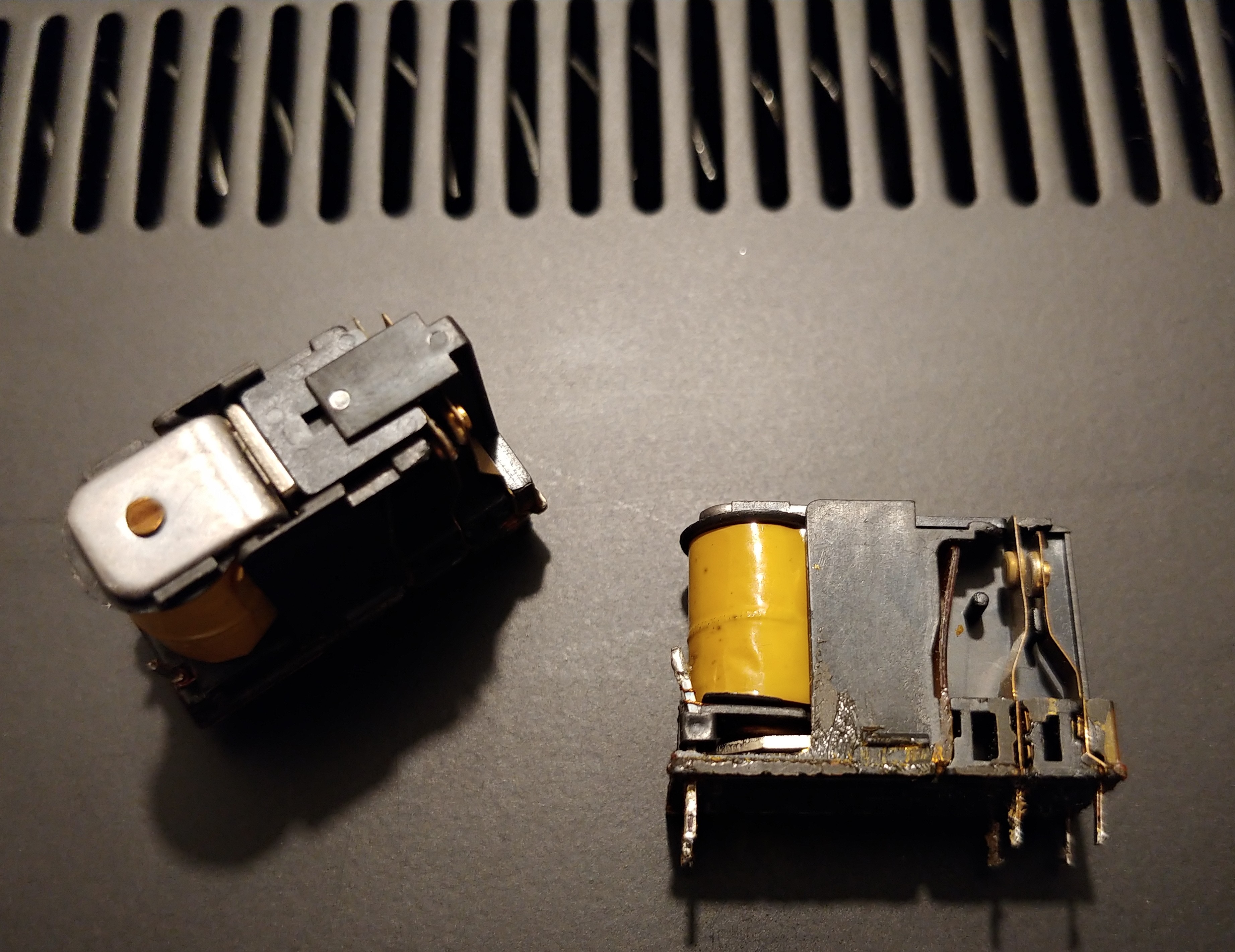

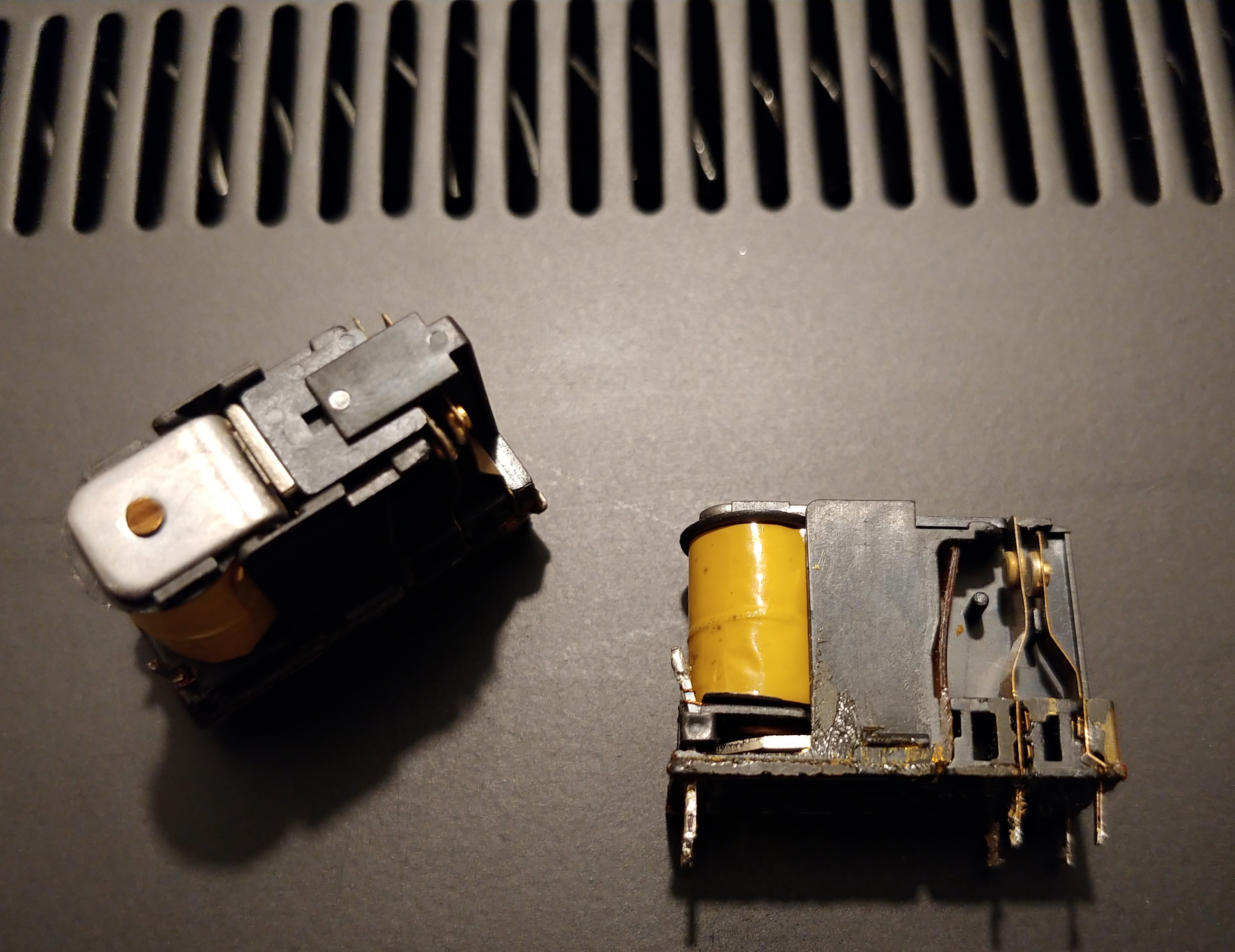

PS: Ich habe dem Kerlchen noch neue Finder-LS-Relais spendiert, denn die verbauten hatten keine Kappe mehr und sahen so aus :roll:
