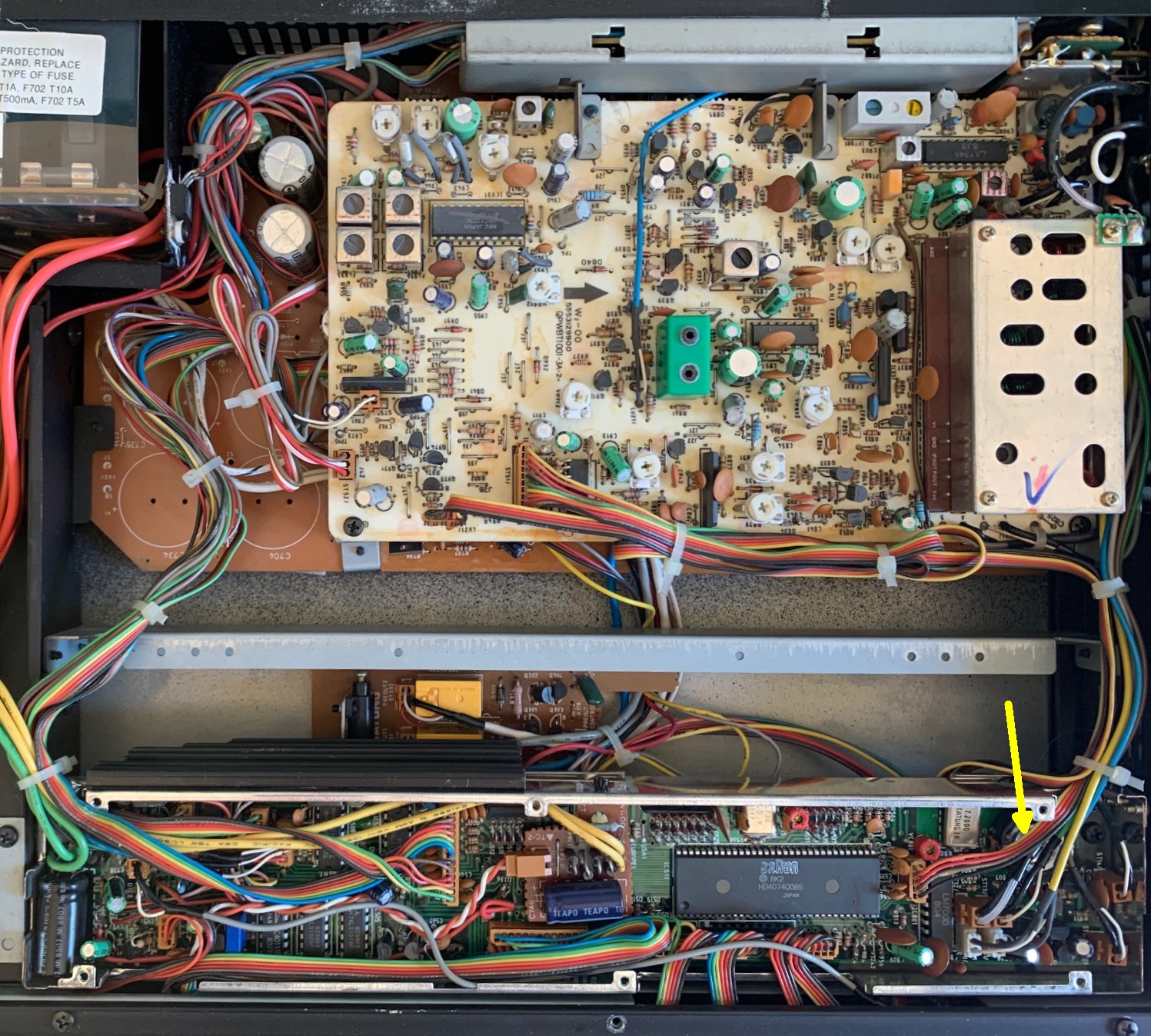

Hallo werte Braun Helfer.
Ich habe einen CC4 seit Neuestem bei mir. Er hat nur noch ein sehr kurzes Gedächtnis sagt der Vorbesitzer. Nach meiner Recherche gilt es den Gold Cap zu tauschen, hätte ich sogar hier...
Könnt Ihr mir sagen wo das Teil sitzt ?
Ich finde nur den eingekreisten VErdächtigen. Da müsste ich dann wohl die Patine kpl entkabeln und demontieren, das traue ich mir eher nicht zu > Wenn das das Teil ist, wer kann so eine Arbeit hier im Forum gegen Gebühr übernehmen ? Lohnt das ?
Viele Fragen zum Anfang ... aber die Braun Anlage soll wieder laufen bei mir.
mit bestem Gruss Benno
Bild: Ist der Kondensator im Pfeil der Speicherkondensator ? ... ich hoffe nicht :(
Buggy
Beiträge: 399
Re: Speicherkondensator in CC4 >> WO?
#2 Beitrag von Buggy » 16.03.2020, 14:24
treffer versenkt

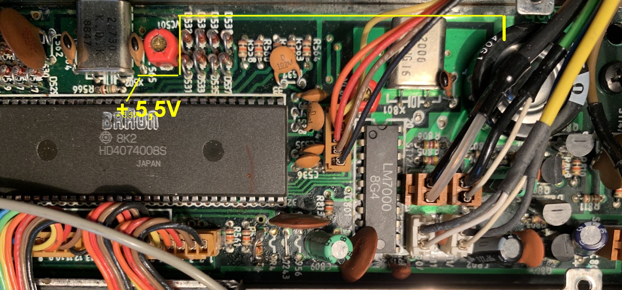

Nun habe ich aber ein anderes Problem:Welche Spannung muss am Goldcap zum Laden anliegen ? 5.5...5.7V ist das in Ordnung?
und welche Spannung ist für den Sendererhalt nötig vom Goldcab puffernd ?
Bei unter 5V geht der Speicher verloren..kann und darf das so sein ?
#15 Beitrag von Friedel » 20.03.2020, 22:26
Tunerplatine links vorne von oben. Um genau zu sein, das farbige Steuerkabel und da, wo das Steuerkabel auf die Tunerplatine gelötet ist.
Benno

#16 Beitrag von Benno » 20.03.2020, 22:41
Hallo Friedel
Platine von unten oder oben?
machen ich morgen mit Licht
Frage:
Trotz neuem Goldcap und zb 5.5V am Goldcap ohne Netz ist der Speicher binnen 1 Minuten vergessen.
Was kann ich noch tun?
ich habe den Goldcap extra nochmals entfernt und die Spannun auf der Platine gemessen, es ist durchgelötet von oben nach unten und ich messe unten an den Lötpunkten. Der Goldcap scheibt also geladen zu werden und io zu sein
trotz hoher Spannung von 5.5V ist der Speicher flüchtig..
#17 Beitrag von Friedel » 21.03.2020, 00:06
Liest Du eigentlich, was ich schreibe? VON OBEN
.Mess mal vom +Pol des Speicher Cs zum Pin des Prozessors. Da ist oft eine Durchkontaktierung schadhaft. Leg halt ne dünne Strippe
BennoR

#18 Beitrag von BennoR » 21.03.2020, 09:31
hier die Bilder, ist das so hilfreich ?
"Leitung zum Prozessor"
Ist das der LM7000 Pin 2 ?
Friedel, sollte ich den falschen PIN / IC messen bitte um Anweisung, gerne mit Bild.

#22 Beitrag von BennoR » 21.03.2020, 12:47
Falls jemand noch helfen möchte im Sinne von Nachwuchsförderung:
Die Spannung von 5.5V + liegt am IC an. Mit und ohne Netzkabel.. der Goldcap ist also verbunden.
Speicher ist nach ca 10 Sekunden flüchtig.

Wie lange hattest Du den CC4 am Netz nach dem tauschen?
1Farad müssen sich erstmal vollziehen, hab etwas Geduld und messe dann nochmal wenn Du Ihn gerade erst getauscht hast, es dauert ein bisschen.
Prüfe auch die anderen Spannungen alle....da liegt oft was im Argen.
BennoR
Beiträge: 38
Registriert: 15.03.2020, 11:29
#24 Beitrag von BennoR » 21.03.2020, 14:20
Hallo Ulli
die Ladekurve ist mir klar... er war 8h am Netz. und wie gesagt, die 5.5V kommen an und fallen auch nicht ab in der Zeit, in der Alzheimer schon zugeschlagen hat.

#25 Beitrag von DerProGamer2000 » 21.03.2020, 18:18
Was erwähnenswert ist das der Speicher wenn man das gerät vom Netz nimmt während es eingeschaltet ist immer direkt ausfällt zumindest bei meinen Geräte.
also zum testen erstmal aufladen lassen für einige Minuten Gerät ausschalten und dann vom netz nehmen.
Marcel

ist es möglich, dass dein Gerät gar keinen Alzheimer hat, sondern ein Power On Reset Problem?
Meine Erfahrung ist, dass die Einstellungen normalerweise auch noch gehalten werden, wenn die Spannung nur noch 4V am Goldcap beträgt.
Hast du mal einen Selbsttest durchgeführt? Ist im Heft auf Seite 11 beschrieben. Eventuell bringt das ja neue Erkenntnisse.

#29 Beitrag von BennoR » 22.03.2020, 09:56
Hallo Rainer
der Reset wird mit Ausschalten quittiert, soweit ich erlesen konnte sollte ok folgen und nicht einfach aus.
> Da hier meine Grenzen erreicht sind und das Gerät am Netz noch funktioniert werde ich die Fehlersuche einstellen und den CC4 in kompetente Hände geben.
