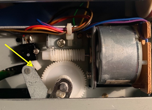

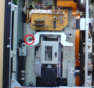

Damit der Slider ausfahren kann, muss der im Foto rot markierte Hebel ganz nach links ausgeschwenkt sein:
Das geschieht normalerweise gleichzeitig mit dem Anheben des Andrucktellers.
Überprüf das bitte mal bei Dir, ob sich dieser Hebel bewegt.
Bewegt er sich nicht, kannst Du mal versuchen, ihn selber manuell (z.B. mit dem gewinkelten Teil des Inbusschlüssels, mit dem Du die Deckelschrauben entfernt hast) zur Seite zu schieben.
Wenn das der Grund für den blockierten Slider ist, kann man sich um die Ursache dafür kümmern.

Den Hebel hatte ich schon beobachtet, er fährt auch meiner Erinnerung nach ganz zur Seite. Das wäre dann also nicht der Grund.
Ich werde es später nochmals im Detail prüfen und ein Bild senden.
> Melde mich. Danke schon einmal

ich habe nun nachgesehen: Der Pin steht am Anschlag und der Slider ist in dieser Stellung blockiert.
Der Teller ob noch einmal ab, dann ging das Gerät kpl aus.
Sicherung ist ok, aber der Player bleibt nun aus. So ein Pech!
Ist das das Ende ?
Danke
Benno

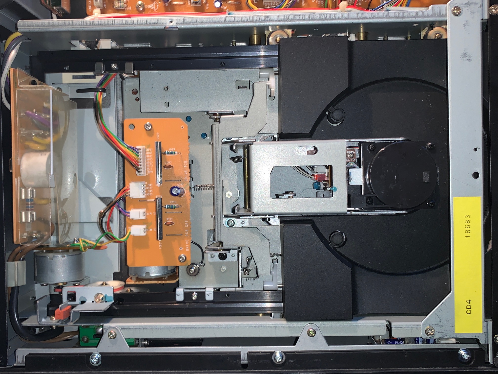

#5 Beitrag von Friedel » 16.03.2020, 18:27
Ich kapere mal kurz das Bild von Gereon. Tschuldigiung, hatte gerade kein eigenes zur Hand
Die weiß gekennzeichneten Schrauben entfernen und dann den rechts losen Winkel entfernen. Der linke Winkel ist mit dem Stahlseil der Schubladenmimik verbunden. Das kannst Du aber rechts zur Seite schieben. Dann sollte die Schublade leicht raus nehmbar sein. Wenn das nicht der Fall ist, solltest Du die Klappe aufmachen und mit geöffneter Klappe die Frontblende vorsichtig lösen. Es ist nicht auszuschließen (denn die Blende war ja wegen der Klappenreparatur ab) dass der Fehler an einem falschen Anbringen der Blende liegt. Ich würde dann die Schublade ohne Blende wieder einbauen und nur den Stecker, mit der die Open/Close Taste mit dem Mainboard verbunden wird anstecken. Dann probiere mal das Öffen/Schließen. Ich kann jetzt nicht alles hier aufführen, aber auf alle Fälle solltest Du die Leichtgängigkeit der Umlenkrollen des Stahlseils und der Schublade prüfen, wenn die Schublade eh draussen ist.
Nachtrag: Um die Schublade raus nehmen zu können, muß das CD-Gegenlager oben sein. Also Open drücken und sobald die Schublade diese 2 mm nach vorne macht, Netzschalter aus.

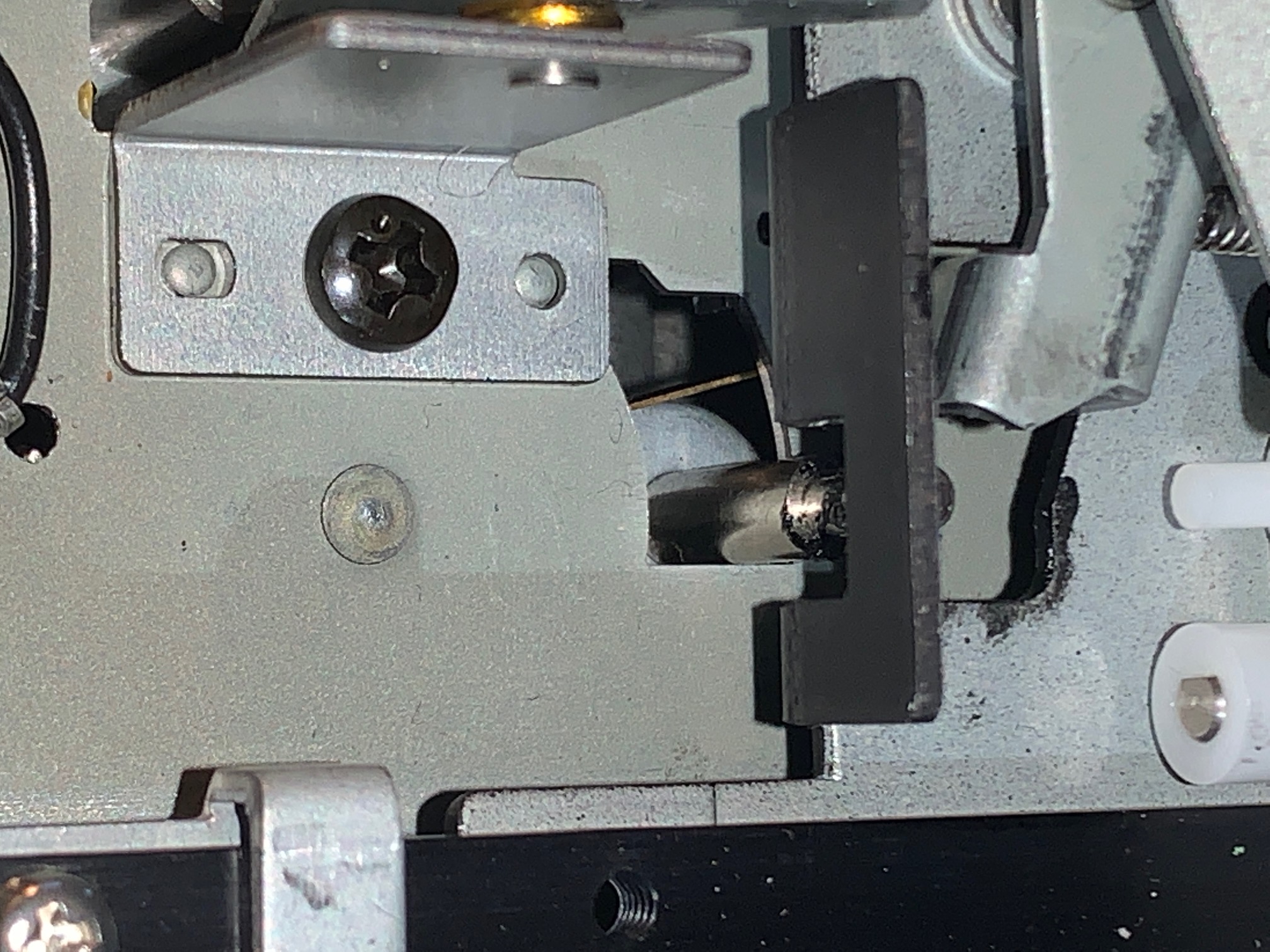

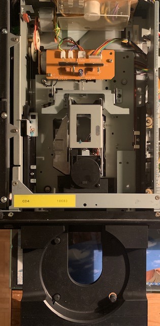

#6 Beitrag von BennoR » 16.03.2020, 19:26
Hallo Friedel
ich habe pausiert... den Strom abgesteckt.... sehe nun den Player an: Die Lade ist 2cm ausgefahren, lässt sich von Hand kpl und ohne Widerstand ausziehen. Beweisfoto anbei. Blende vorne sitzt richtig.
Strom angesteckt, eingeschaltet: CD Leuchtet wieder, Lade ist wieder kpl blockiert obwohl der Pin dort steht.
Definitv block also etwas anders als der Pin
Geister ??
Bild offen

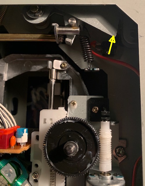

Boden demontiert.
Der Pin oben in kpl Seitenstellung reicht nicht.
Es muss der obere Motor auf Pfeilanschlag gedreht haben.
Dann steht die Blechsichel im anderen Bild auf Pfeil
dann lässt sich der Slider ausziehen.
Es scheint also als würde der 2. Motor nicht agieren. Da der Player aber aktuell wieder pausiert, kann ich es nicht bestätigen.
