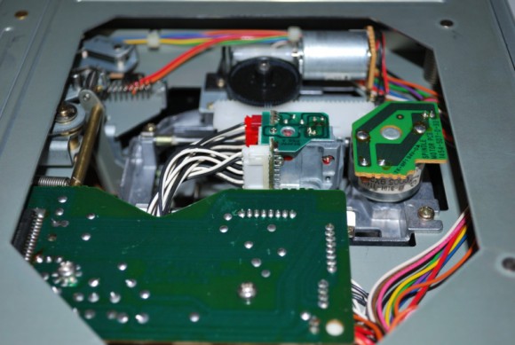

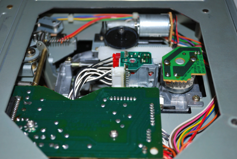

Ich hatte mal in einem CD2/3 einen anderen Laser als den KSS-152A gefunden, siehe dieses Bild:
Hier vielleicht noch besser zu sehen:
Er machte Schwierigkeiten, deshalb habe ich ihn gegen einen Sony 152A gewechselt. Aber ich habe dieses Modell genau aus dem Grund aufgehoben, um herauszufinden, was es für ein Modell ist und ob es wirklich kompatibel ist.
Wie es aussieht, war das Dein Toshiba-Typ. Dann passen zumindest die Stecker. Wenn ich heute Abend nach Hause komme, hole ich ihn mir mal aus der Kiste und vergleiche ihn mit Bildern aus dem Netz. Jedenfalls war bei dem Lasertyp das Eye-Pattern total verwaschen - und so hatte ich nicht lange gefackelt. Leider erinnere ich nicht mehr, wie schlecht die CD-Erkennung vor Austausch mit diesem Lasermodell war. Kann ja sein, dass der Laser eben einfach auch hin war. Ob er schon immer drin war, oder eben auch nur getauscht, darüber habe ich keine Kenntnis.
Erst einmal so, als erste Rückmeldung.
Grüße - Rüdiger

Nur kurz daher jetzt: ja, es war ein Toshiba TOPH7833, der in jenem CD2 verbaut war, ob nun schon ab Werk oder erst später eingebaut, weiß ich nicht. Was ich leider nicht mehr erinnere, ob ich bei dem Spieler schließlich auch den Diskmotor getauscht habe. An dem kann es ja nun auch immer liegen - und es ist gar nicht mal am Anfang klar, ob der Diskmotor oder der laser hin ist - oder auch beide.
Soweit mal in Schnelle, später mehr.
