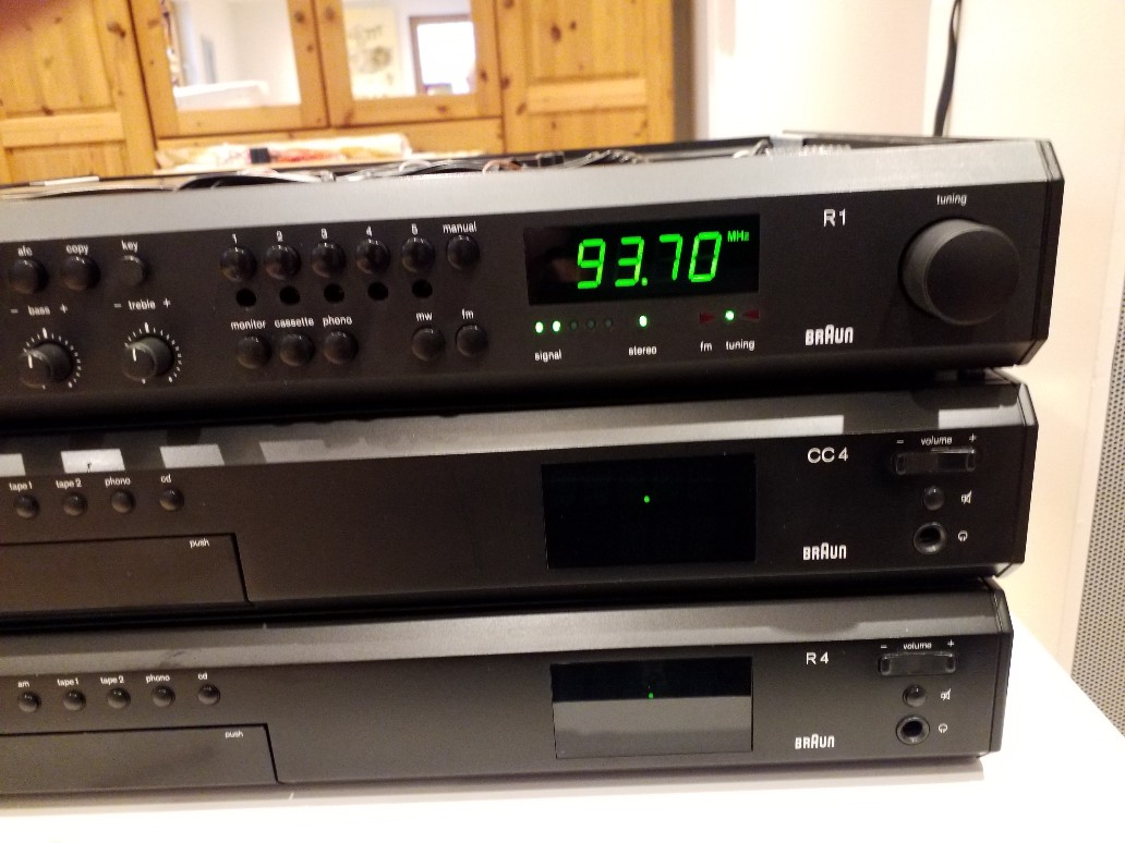

habe einen R1 wieder ins Leben geholt.
Mitten-/Stereoanzeige ist weiter ohne Funktion; IC HA11225 habe ich bereits ersetzt.
Vielleicht hat ja jemand den Fehler mal behoben und kann mir einen Tipp geben!?

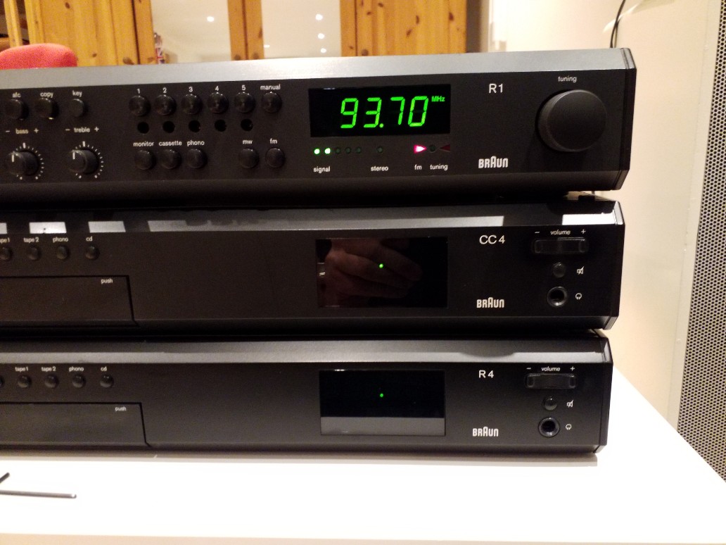

Hallo Gerhard, vielen Dank für den Hinweis auf den Beitrag von Rüdiger - ich brauchte das Teil mit dem Streichholz nur kurz und sanft drehen und alles funktioniert wie es soll.
Vielleicht bekommt der R1 noch ein neues Relais-aber eigentlich ist alles gut.
