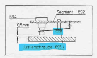

Arbeite auch gerade an eine P3, und bis jetzt habe ich alle Probleme gelöst, bis auf das einstellen der Aufsetzpunkt. Habe die Justierschraube gefunden, aber egal in welche Richtung und wie viel diese gedreht wird, bleibt der Aufsetzpunkt gleich, ca. 1/2 der Platte. :wall:
Tonarm hat auch eine kleine Sprung während der Absenkung, kurz bevor der Nadel die Platte erreicht, und auf dem gleichen Höhe während der Hebung.
Meine Fragen wären ob diese "Sprung" normal ist, und ob der Aufsetzpunkt von irgendwelche andere Einstellung beeinflusst werden könnte?

edit: habe gerade ausprobiert, und Aufsetzpunkt ist gleich bei beiden Plattengröße. Muss morgen die Service Handbuch genauer anschauen.
robiles

Hat sich erledigt: Justierschraube 695 war falsch eingestellt. Jetzt funktioniert wieder einwandfrei.
Screenshot 2021-07-08 121517.jpg (21.28 KiB) 7472 mal betrachtet
