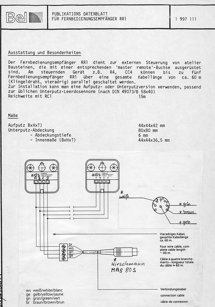

Aber dabei fielen mir noch RR1 in die Hände mit und ohne Gehäuse.
Wenn jemand so was benötigt, bitte melden.
