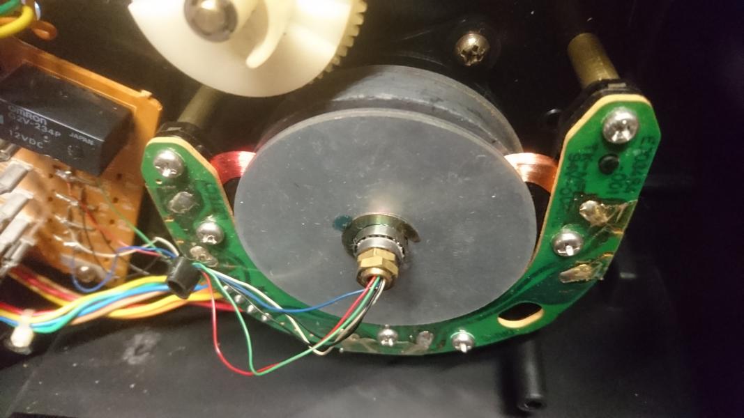

Hallo Forum,
habe den Fehler gefunden, am untern Kabelaustritt des Tonarms sind das weiße und das rote Kabel geknickt,
je nach Stellung mal mit mal ohne Durchgang.
Kommt man da irgend wie ran ?
schönen Sonntag
Christian
