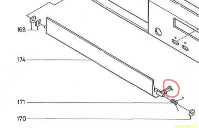

an meinem CD4 ist an der unteren Klappe der Rasthebel abgebrochen und die Nadel vom Rasthebel verschwunden.
Kann mir einer die Maße der Nadel durchgeben damit ich mir was basteln kann.
Gruß Thorsten

Basteln ist das Stichwort. Die Klappe ist nirgendwo mehr zu bekommen.
Ist der Hebel selber abgebrochen, oder nur die Nadel?
Wenn Hebel, dann wirst Du nur mit sehr viel Glück den wieder so anbringen können, dass die Flucht in der Front passt. Versuch es halt.
Für die Nadel nehme ich eine dünne Stecknadel, mache die heiß und stecke sie in den Hebel. Dann kneife ich die auf 2mm Länge ab. Dabei musst Du ein wenig probieren. Die Nadel muss frei in der Schließe arbeiten, sonst ist der Hebel wieder ruck zuck ab.

Der Hebel ist auch abgebrochen ,passt aber noch gut zusammen .

Sitzt die Nadel denn optisch mittig ?

In der Regel sieht man doch am Haken, wo die Nadel gesessen hat. (Bruchstelle)

das Hebelende ist so mit Kleber vollgeschmiert worden vom Vorgänger ,sodas ich da nichts mehr erkennen kann.

Die Klappe des CD 4 ist wieder funktionstüchtig.Danke für die Hilfe.
