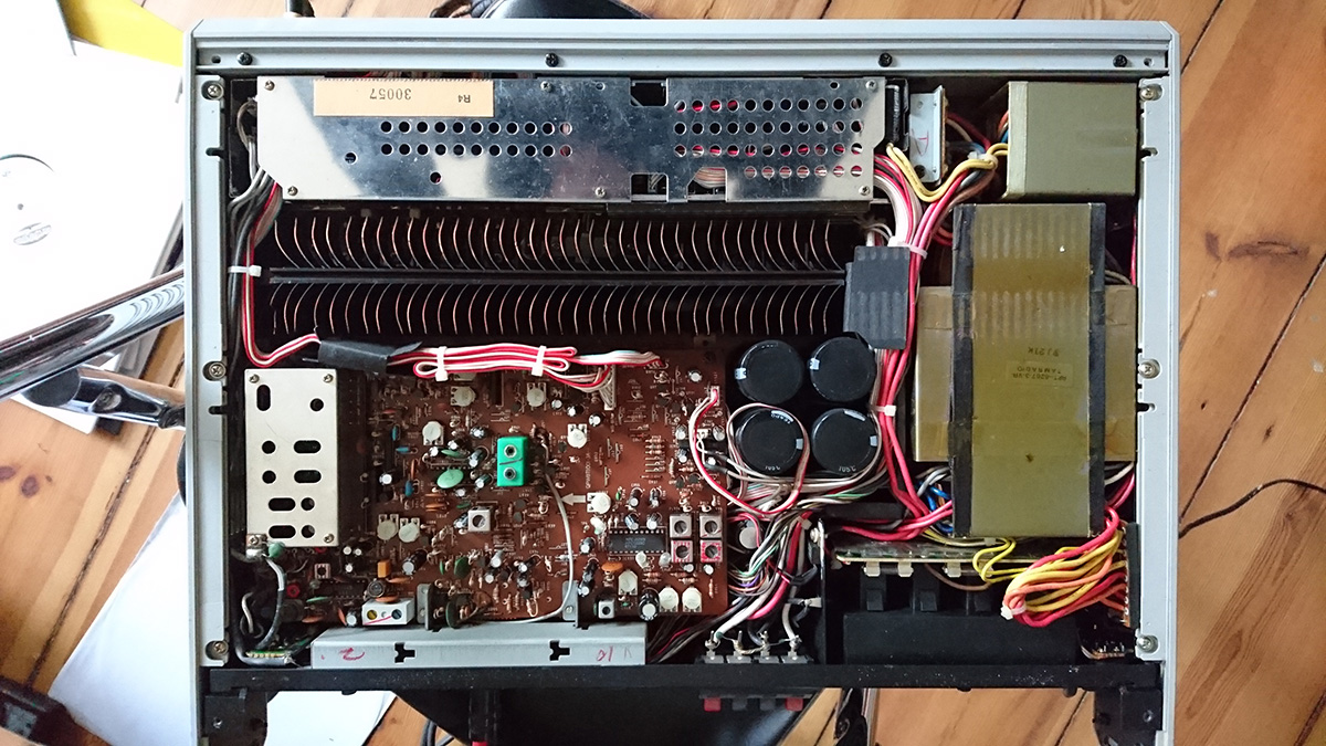

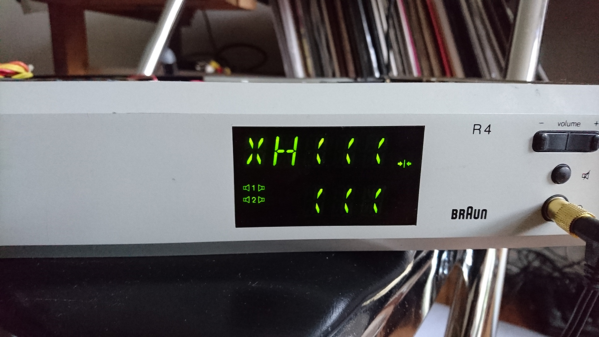

vielen Dank für die Antwort. Wo finde ich den Zugang für die Kabel? Es erscheint mir so als ob das Relais ungewöhnlich oft schlatet, woran liegt das?
folgend zwei Fotos des geöffneten Gerätes und der seltsamen Fehleranzeige...

Zuerst einmal, das untere Bild ist das im Ruhezustand aufgenommen, oder drückst Du dabei eine Taste auf der Fernbedienung.
Überhaupt, wenn Du eine Fernbedienung hast, drück mal Treble und Bass darauf. Wenn dann das Gerät nicht ausschaltet sondern Höhen und Bässe sich einstellen lassen ist es so gut wie sicher, dass es an der Verkabelung liegt.
Dafür muss die Front abgebaut werden. Das ist nicht ohne. Es muss zuerst der Deckel der Prozessorbox abgenommen werden. Da sind dann zwei Kabel von der Front kommend eingesteckt. Wenn die ab sind, muss das Bodenblech ab, die Schrauben unten aus der Front ausgeschraubt werden. Dann das Gerät umdrehen und die Schrauben auf der Oberseite der Front abschrauben. Nun wird es ein wenig kniffelig. Damit die Toblerone nicht beschädigt wird, die Front nur bei geöffneter Toblerone ab und anbauen. Wenn man die Front ein paar cm abgezogen hat, muß mit einer kleinen Spitzzange ein Metallhaken von der Toblerone ab gezogen werden. Die Front kann nun entfernt werden. Vorsichtig mit den Flachbandkabeln auf der Rückseite. Die sind empfindlich und nicht mehr neu zu bekommen.
