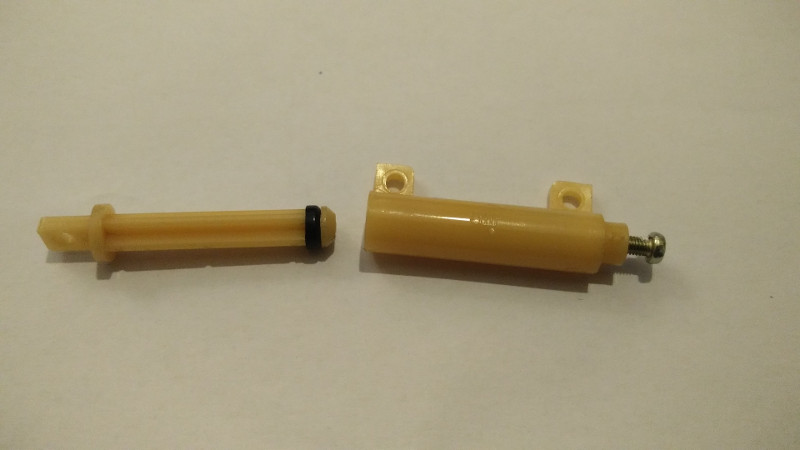

Bei einem R4/1 geht die Toblerone zu schwer. Nach dem Ausbau habe ich festgestellt, dass die Luftpumpe mit verharztem Fett verklebt ist und in beide Richtungen zu stark dämpft. Ich habe alles zerlegt und entfettet, aber sie geht noch immer zu schwer. Der Ring scheint original zu sein und auch richtig herum verbaut. Hat jemand dazu eine Idee?

In allen Forenbeiträgen zur Lufpumpe, die ich gefunden habe, geht es um zu leichtgängige. Meine ist aber zu schwergängig.

Beiträge: 4460
Re: Vorstellung und Frage Toblerone R4/1
#4 Beitrag von Uli » 10.01.2017, 16:26
Nimm Sie vorsichtig auseinander und mache Sie sauber aber nimm keine harten Reiniger dafür, es gibt nichts Neues mehr!!!
Wenn Du die SuFu probierst wirst Du mehrere Bilder von Gulugulu und mir finden wo Du sehen kannst wie die Pumpe demoniert ist!
Eine Einstellung ist kniffelig aber machbar, nach dem 3ten mal wird es Dir leicht von der Hand gehen alles sauber einzustellen,
Du musst die Spaltmaße der Tolbler beachten aber auch den Druckpunkt der Luftpumpe einstellen, das ist aber reine Gefühlssache.
Die doofe kleine Toblerfeder wirst Du verfluchen aber leider geht es nicht ohne!
Viel Glück!

#5 Beitrag von Paparierer » 10.01.2017, 16:29
Hallo Christian,
wie sieht es mit der Schraube an der Luftpumpe aus? Was passiert, wenn Du sie weglässt?
Liegt es wirklich an der Luftpumpe oder ist die Feder falsch eingebaut oder die Rastmechanik nicht in Ordnung?

#6 Beitrag von ateliezer » 10.01.2017, 17:37
Danke für die Hinweise. Die Mechanik der Toblerone funktioniert inkl. der Rastung tadellos. Lediglich die Luftpumpe ist zu schwergängig. Ich habe sie bereits zerlegt und entfettet. Es fühlt sich an, als sei der Ring aufgequollen. Quasi nur Haftreibung, das Vakuum spielt fast keine Rolle. Ob die Schraube am Ende drin ist oder nicht macht fast keinen Unterschied. Ohne den Ring geht sie wie erwartet widerstandslos.

#7 Beitrag von ateliezer » 10.01.2017, 17:53
So sieht sie aus.
So sieht sie aus.
