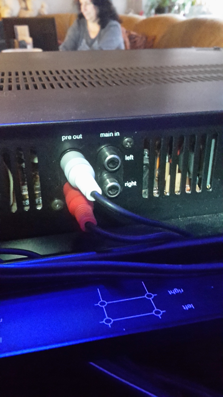

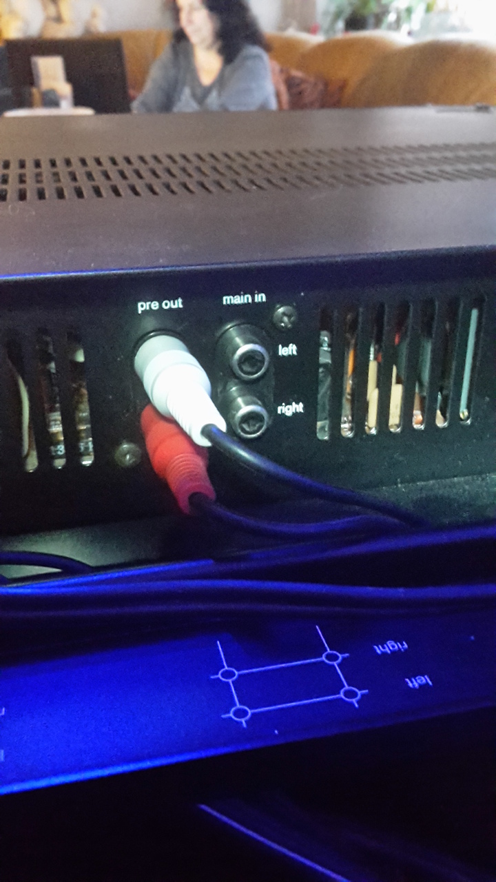

Warum hast Du da was Neues angeklemmt? Wie hast Du das gemacht, Gabeln gezogen? Mach mal ein Handyfoto und stelle es hier ein!Daniel H. hat geschrieben:Seit Freitag haben wir 2 neue Mono-Endstufen (Advance Acoustic X-A220) und haben diese an den Vorverstärker angeschlossen
Wie hattest Du es vorher angeschlossen?Daniel H. hat geschrieben: Uns wurde erklärt das wir mal andere/bessere Chinch-Kabel nehmen sollten.
Ich denke Du hast die Anlage falsch angeschlossen ansonsten müsste man mal einen Blick werfen alles andere ist rätselraten!Daniel H. hat geschrieben:Gestern abend beim einschalten der Anlage mit neuen Chinch-Kabeln gab es dann einen dumpfen Knall und seit dem Ist die Anlage tierisch laut am Brummen und Musikhören unmöglich.

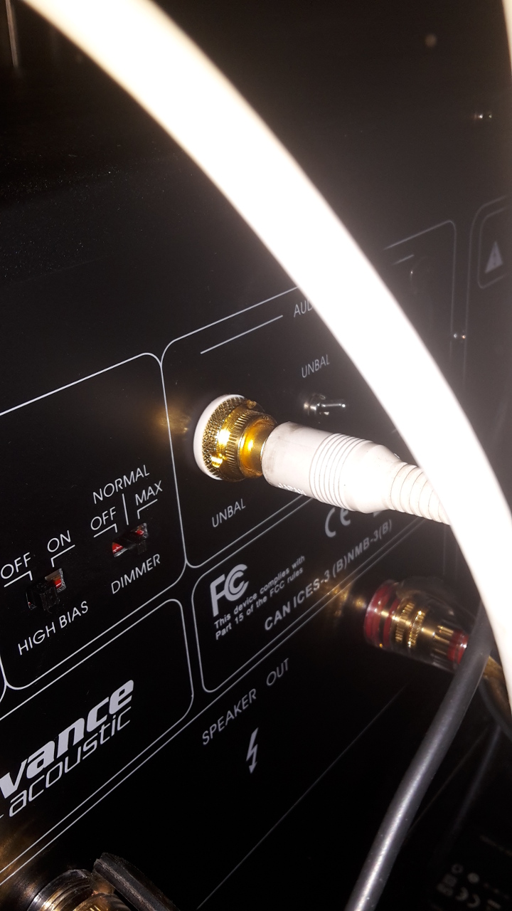

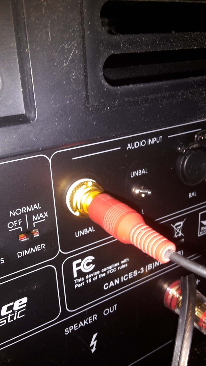

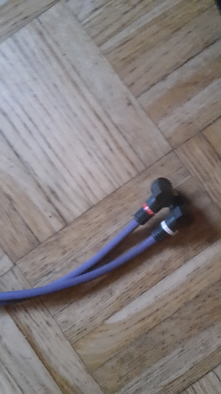

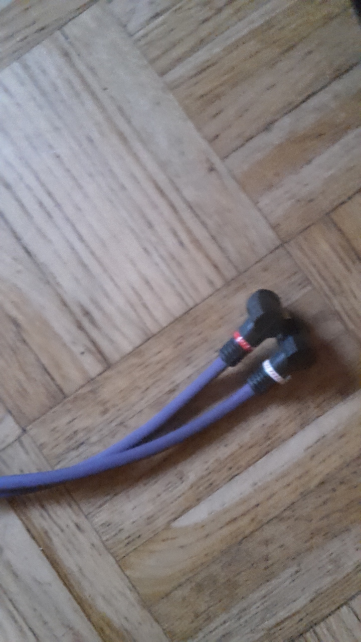

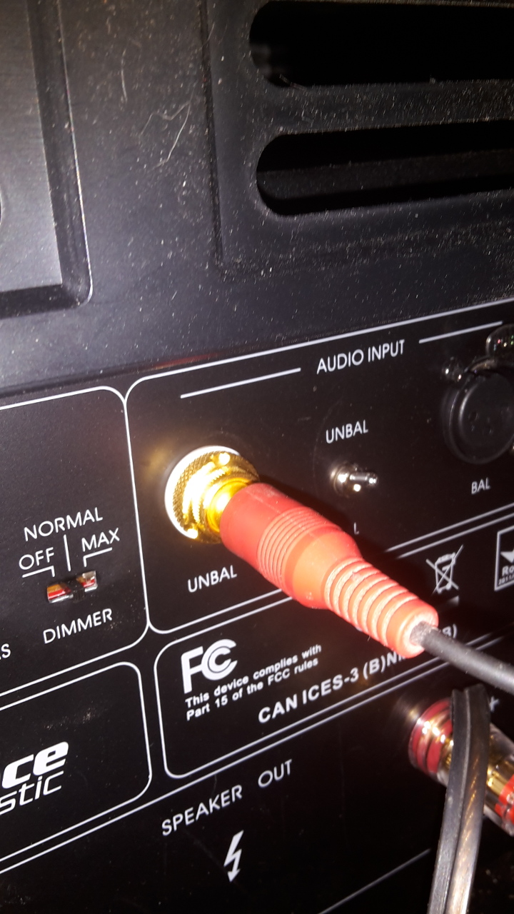

Das 1te Bild sind die Anschlüsse am A2, das 2te Bild ist der Anschluss an der 1ten Mono-Endstufe, das 3te Bild ist der Anschluss an der 2ten Mono-Endstufe, das 4te Bild ist das Chinch-Kabel welches genauso angeschlossen war als es gestern abend geknallt hat.
Zu 3 Vorher war es in etwa genauso Angeschlossen nur mit dem Unterschied das die NAD eine 2 Kanal-Endstufe ist und daher von beiden Ausgängen an beide Eingänge an der NAD angeschlossen gewesen.

zu 2 Die neuen Endstufen wurden angeschlossen weil mir die NAD zu schwammig klang. Und ich bin davon ausgegangen das ein kleiner Fachhändler mich vernünftig berät. Angeschlossen wurden die Chinchkabel am Pre-Out angeschlossen und das vom rechten Ausgang an eine Endstufe und das vom Linken Ausgang in eine Endstufe (wie kann ich Bilder im Beitrag einbetten?).
