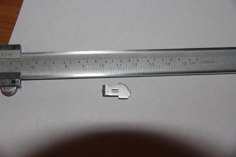

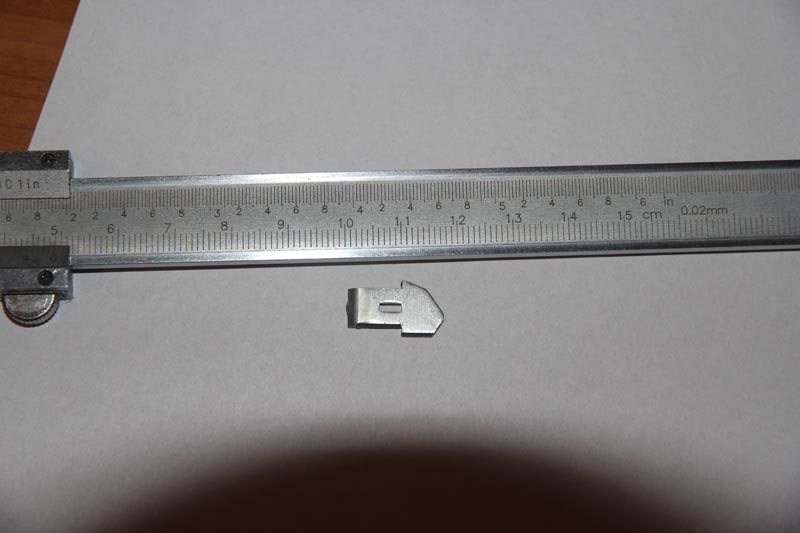

Zu 1.:
Dieses Teilchen habe ich beim öffnen des Bodens gefunden: Es gehört offensichtlich zu diesem Blech für das ich den besagten Ersatz suche Oder gibt es zufällig ein Workarround, wie man dieses Blech reparieren/ersetzen kann? Ich frage mich allerdings noch immer, wie das dort einfach so abbrechen konnte..

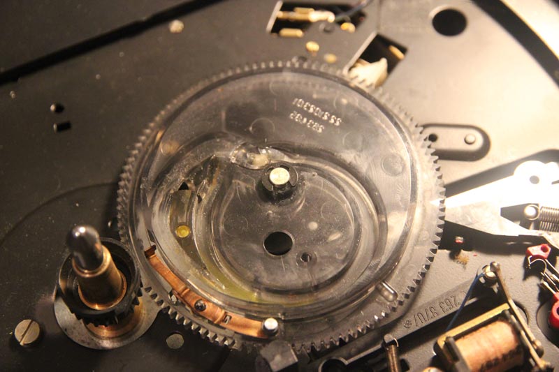

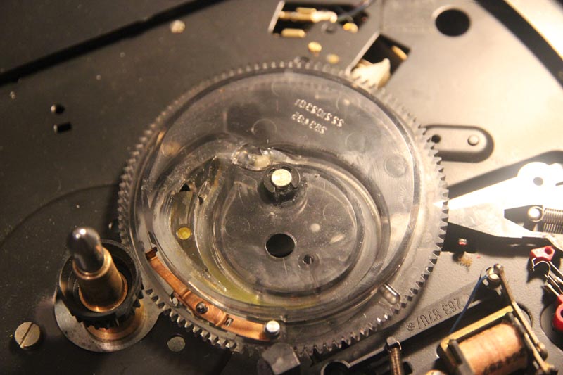

Zu 2.:
Hier der Antrieb und die "Schnecke" in meiner besagten "0-Stellung". Bitte korrigiert mich, wenn es bessere Begriffe dafür gibt. Ich bin absoluter Laie auf dem Gebiet.

Zu 1.:
Zu 2.:

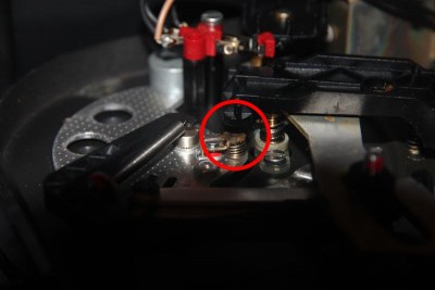

Re: P3 Plattenspieler - Fragen
Zu 3.:
Seh ich das richtig, dass an diese Stelle ein Gumminippel muss? Ich hatte hier im Forum schon ein Bild gefunden, aber dummerweise spuckt es mir die Suche nicht mehr aus

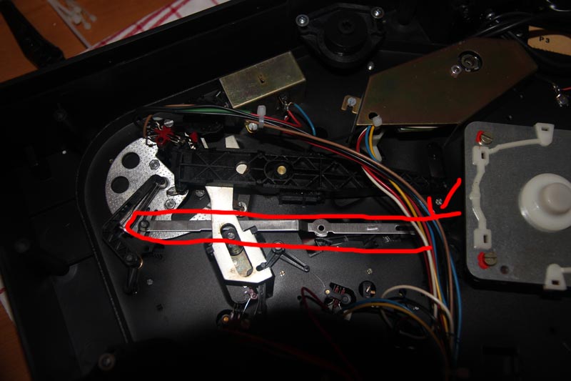

Guten Abend Chris.
Das sieht arg aus. Ich hab mal bei meinem P3 nachgeschaut, den ich gerade offen habe. In der Tat ist das erstaunlich, dass das da genau an der Stelle abgebrochen ist. Btw.: ist bei Dir da auch ein "Deckelchen" festgeschraubt?
(Bitte um Entschuldigung für die Qualität der Fotos - Alt-Handy mit wunderlichem Autofocus...)
Dieses Teil greift normalerweise oben bei der Schnecke ein - kein Wunder, dass es die Tonarmführung nicht tut!
Ersatzteile dafür gibt es wahrscheinlich wenn, dann nur bei braunbernie. Genau unter dem Namen im Internetz zu finden. Aber durch die abschraubbare Kappe und den kleinen Sprengring am anderen Ende müsste sich das einigermaßen zügig ersetzen lassen.
Was den kleinen Nibbel angeht - möglicherweise nicht Gummi, sondern Kunststoff:
Hilft Dir das ein wenig weiter?
Guten Abend Gereon,
Die Fotos helfen mir schon ein wenig weiter bzw. bestätigen mich ja in meiner Annahme
. Ich werde mal nach einem Ersatzteil anfragen. Danke für den Tipp. Das angeschraubte "Deckelchen" hab ich übrigens auch.
Ich frage mich allerdings noch, ob das abgebrochene Blech der Grund für das Blockieren des Scheckenrades ist oder ob das Blockieren des Rades zum Abbrechen des Bleches geführt hat. Erfahrungswerte gibts da spontan wohl keine? Ansonsten werde ich versuchen, das vorsichtig auseinander zu nehmen und schauen, ob da etwas klemmt.
Der Fehlende Nippel bringt den Tonarm auch nur auf den richtigen Plattenanfang, oder? Steht also auch nicht im direkten Zusammenhang dass zb. ein Magnetschalter o.ä. getätigt wird?
- Beiträge: 2875
Guten Abend.
Eventuell kann man über das Aussehen der Bruchfläche Rückschlüsse ziehen auf Ursache und Wirkung: Brechen-Blockieren oder Blockieren-Brechen.
Auf der anderen Seite frage ich mich, wieviel Kraft aufgewendet werden muss, um das Ding durchzubrechen. Ein drehender Plattenteller hat da allerdings schon ein gewisses Moment...
Deswegen tendiere ich auch zur letzteren Abfolge.
edit: P.S. zu dem Nibbel kann ich leider nix sagen
