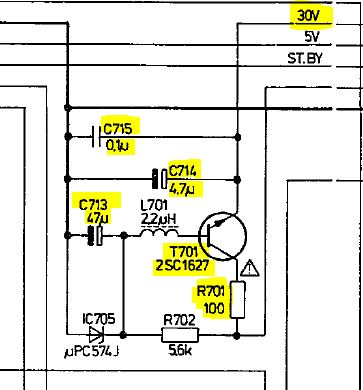

Nicht fragen wo, fang einfach mit den c7xx an und schmeiß auch alle grauen Elkos raus.
Hinten links noch die kleine Spule L701, den Kleber wegkratzen und wieder festlöten dann hast Du auch wieder die 30V.

Gehe vorsichtig mit der winzigen L701'er Spule um, befreie sie vom Kleber und löte sie neu an (eine Windung klauen falls die Beinchen zu kurz geworden sind macht nichts).
Sie ist kniffelig hinter den LS Anschlüssen versteckt.
Wenn ich eine Überholung mache ersetze ich auch immer gleich den T701 (Q701 auf der Platine) mit, den 2SC1627 gibt es noch bei Reichelt.
Er wird sehr warm und daher ist die Position schlau gewählt, der CC4 hat an dieser Stelle Lüftungsschlitze statt der LS Klemmen, beim R4 muss er leiden!
Messe in jedem Falle auch den Sicherungswiderstand R701 durch, wenn der durch ist klappt es auch nicht mit den 30V!
Zu den C7xx muss ich ja wirklich nichts mehr sagen, raus damit und neu!
Auch erneuere ich alle Gleichrichter und Spannungsregler in einem Rutsch mit, die Jungs wurden immer hart rangenommen und wo man sowieso einmal dran ist... :roll:

L701 war kaputt und wurde durch eine 2.2mH iduktivitaet ersetzt - auch T701 wurde getauscht.

Ja, bei L701 verwende ich mittlerweile auch eine neue - gibt es bei reichelt. Funktioniert gut und ich muss nicht mehr mit diesen Mini-Drähten hantieren, die eh jederzeit wieder abreißen können. Meinen genauen Typ hatte ich hier auch mal gepostet, finde ich gerade nicht so schnell.

Die Spule brücke ich schlichtweg.
