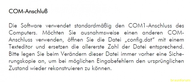

- Ich habe die Software von G. Kauls getestet, die will aber COM1 oder COM2, nicht USB. Eine RS232-Verlängerung habe ich geordert. Hier komme ich erst mit dem Kabel dann weiter.
Die "USB auf Seriell" Schnittstelle trägt sich als ein höherer COM Port im System ein. Du kannst sie manuell im Gerätemanager auf z.B. 1 (falls nicht vorhanden) legen. Alternativ änderst du die Konfiguration des Programms auf den richtigen Port:
Dann funktioniert die Geschichte.
