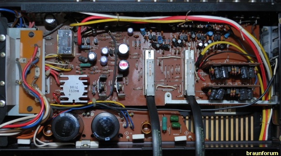

Also - hat eine Woche gedauert, bis ich mit der Sache weiter komme, aber erst seit heute weiß ich auch, dass ich ihn behalte. Und am Morgen - das Licht hat wohl seinen Teil beigetragen, habe ich zumindest eine Ursache für den Geruch wohl auch gefunden:
Die beiden Kondensatoren C801 und C802 sind selig dahin geschmolzen. Das war völlig falsch! Siehe unten!
Doch noch mal zur Geschichte: der Verkäufer hat ja nach eigenen Angaben einen Kurzen am Ausgang gebaut beim Abklemmen der Boxen. Nachdem ich mir das Service-Manual dazu angesehen habe, gab es dort auf Seite 3 den Hinweis, dass die Endstufe mit den Transistoren T614 und 615 gegen Kurzschlußschaden oder Abschluss mit zu niedriger Impedanz geschützt sei. Also hätte gar nichts passieren dürfen in diesem Fall. Er berichtete aber von einem Ausfall auf dem rechten Kanal, den der Freund "irgendwie" behoben hätte. (Das kann ich nach wie vor nicht nachvollziehen - vielleicht hat der nur eine Sicherung gewechselt?)
Na ja - jedenfalls, die beiden o.g. Transistoren finde ich nun blöderweise weder im Schaltplan noch in der Realität bisher. Dafür aber sah ich, dass die Widerstände 636a/b und 637a/b die Ausgänge gegen Masse brücken. Deren Funktion habe ich zwar noch nicht ganz kapiert (dachte erst ich hätte, aber leider war mein Fach eben doch Energietechnik (dicke Kabel!!) und so muss ich mich bezüglich Elektronik erst mal wieder ziemlich erinnern...) Edit: Genau, ein Widerstand parallel zu einem Kurzschluss - wie kann der warm werden?!
Zumindest aber sitzen die beiden o.g. Kondensatoren direkt neben diesen Widerständen. Wenn die heiß geworden sind, was ich jetzt mal vermute – dann müsste das der Grund für deren Hinschmelzen sein, oder? Das war noch fälscher!!
Die werde ich jetzt erst mal auslöten. Im Schaltplan sind C801/802 mit 4700 angegeben, also 4700 pF. Und sie brücken den Einschalter – ist das zur Vermeidung von Schaltimpulsen?
Foto von den Kondensatoren (die hellbauen oben!):
Und so sieht der Blick ins Ganze aus - das wird wohl meine erste Restauration. Habe ja nun zwei A1 - der andere hat bereits das LS-Relais gewechselt bekommen. An diesem wurde auch mehr gefummelt in der Zwischenzeit - die Deckelschrauben waren ausgelutscht und der Einsatz von Kontaktspray an den Schiebeschaltern ist wohl auch nicht zu übersehen...
Tja, Uli - kannst Du noch was "Abnormales" erkennen? Außer, dass ich jetzt putzen und die Elkos sowie LS-Relais wechseln würde.
Also - nach dem Auslöten: Ohh oh - das ist mir peinlich! Nix mit Ausgelaufen - Klebstoff war es! Und dabei war ich ja zum Thema Klebstoff schon vorgewarnt. Denn auch die Elkos sind in diesem (späten) Modell (23866) alle mit reichlich Kleber fixiert. Die beiden sahen von der Form nur so wirklich mistig aus.
Die Moral von der Geschicht? Mal sehen die nächsten Tage, aber ein Verdacht zum Thema Geruch wird jetzt immer konkreter: Neben diesen beiden Kondensatoren liegt ja der Einschalter. Und was wurde selbst mit dem wohl gemacht? Genau...
... Kontaktspray! Ich fürchte: deshalb riecht die Kiste so. Und die Auswirkungen des Kurzschlusses an der Boxenseite waren nach dem Rücksetzen der Sicherungen (Thermoschalter und Co.) allesamt wieder weg??

Hallo Rudikar,Rudikar66 hat geschrieben:Die beiden Kondensatoren C801 und C802 sind selig dahin geschmolzen.
das sind zwei spezielle Netz-Entstörkondensatoren mit 4700 pF. Die gehen gerne mal hoch, qualmen und stinken - ohne spezielle Ursache. Das ist auch der beißende Geruch, den Du wahrnimmst. Auf die Funktion des Verstärkers ansich haben diese aber keinen Einfluß.
Die beiden Widerstände, welche gegen Masse führen, sind Spannungsteiler für den Kopfhörerausgang links/rechts laut Schaltplan.
Diese beiden Transistoren T 614/615 zur angeblichen Kurzschlußsicherung der Endstufen finde ich auch nicht auf dem Plan, habe allerdings nur eine lausige Kopie. Funktioniert eigentlich der A1 nun auf beiden Kanälen?
Gute Nacht, Norbert

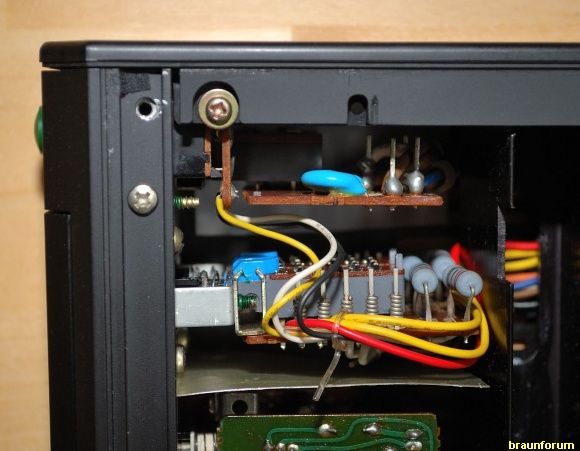

Nun aber noch etwas anderes:
Nachdem GER ja so locker flockig den Schiebeschalter ausgebaut hat, Pierre Wittig mir auch schrieb, ich solle den mal ausbauen und ihm dann zuschicken - habe ich gestern allen Respekt überwunden und den samt seiner 32 Beinchen raussgelötet. Also - locker war ich dabei nicht - habe zwar nicht auf die Uhr gesehen, aber 1 1/2 Stunden waren es bestimmt und danach habe ich geschielt. Wer es auch versuchen will: erst mit Lötpumpe alles Lötzinn weg. Wer glaubt, danach bewege sich was, den muss ich (wie mich) enttäuschen. Nee ne - nicht so schnell. Dann also mit Entlötlitze Pin für Pin - wobei sich am Ende die vier Eckpinns als die widerspenstigsten herausgestellt haben. Wenn dann irgendetwas wackelt - immer wieder gucken, welche Pins bereits lose sind und welche noch nicht. Kann ich nur bei Tageslicht empfehlen!!
So sah es aus:
Und so sieht es jetzt aus:
Ich frage hier nun mal in die Runde, wie man das Teil möglichst konserviert, damit es in einem Jahr nicht wieder so aussieht. Zusammenbauen und einlöten ist ja nun das leichteste und sozusagen die Belohnung, aber ich denke - noch mal bekommt man (ich!) das an dieser Stelle nicht noch mal raus.
Auch die Frage, wie man das Teil am besten reinigt, kann man ja mal diskutieren: GER schrieb was von Alkohol und Zahnbürste. Letztere ist nicht schlecht, aber ich habe wohl den falschen Alkohol ("Fürst Bismarck!"
) - der hat zu wenig Mumm. Also habe ich in der Not Sidol genommen und mit dem Fürsten gespült. Ganz zufrieden bin ich aber auch noch nicht. (Ich hätte vielleicht Contreau oder Baileys nehmen müssen?) Tja - und wie eben dauerhaft konservieren??
