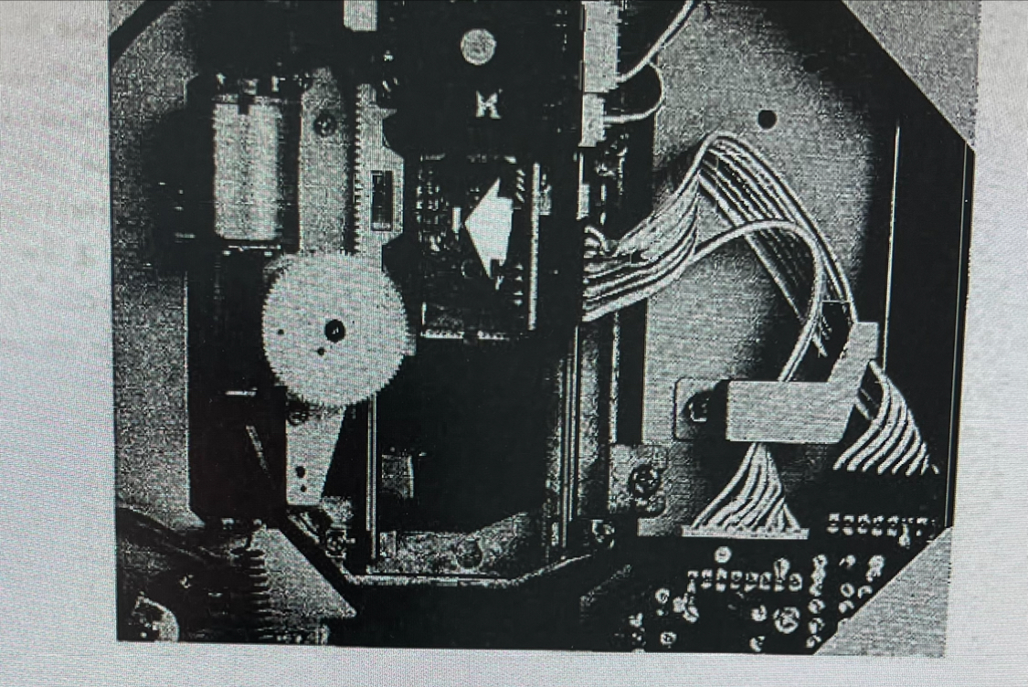

Also das leise hörbare "Klicken" habe ich auch bei meinem CD4 vernommen. Die Mechanik ist insgesamt gut geschmiert. Auch das Gegenlager habe ich noch einmal frisch gefettet. Mir ist jedoch aufgefallen, daß die Laseroptik in dem Pickup beweglich ist. Ist diese vielleicht schwimmend aufgehängt oder ist hier ein Fehler zu vermuten? BItte noch eine Frage zur Lötbrücke. Muß diese vor Ausbau des Pickup überbrückt werden (kurzschließen) und nach erfolgten Wiedereinbau wiederum aufgetrennt werden? Die genaue Lokalisierung der Lötbrücke bereit mir noch ein Problem. Hierzu noch ein Photo, in dem ich die vermutete Lötbrücke rot gekennzeichnet habe.
Re: CD4 läuft ohne Starttaste an und wirft CD wieder heraus
Hallo Hans,
ja das ist laut Bild im Service Manual die Lötbrücke (siehe Pfeil auf dem Bild). Vor dem Ausbau kurzschließen und nach dem Einbau trennen.
Wie der Pickup gelagert ist, habe ich nicht im Kopf.
Hier der Part aus dem SM, das den Ausbau des Pickup behandelt:
Bodenplatte abnehmen.
Laserdiode kurzschließen wie oben beschrieben.
Steckverbinder CN 304, CN 305 von der Pickup-Leiterplatte und Steckverbinder CN 653 von der Motorleicerplatte abziehen.
2 Befestigungsschrauben 63 des Schlittenantriebs losen und die Baugruppe seitlich herausnehmen. Es ist darauf zu achten, daß der Endschalter 5 651 hierbei nicht beschädigt wird.
4 Befestigungsschrauben 56 der Führungsstangen lockern und die Klammern 32 zur Seite drehen.
Pickup mit Führungsstangen herausnehmen.
