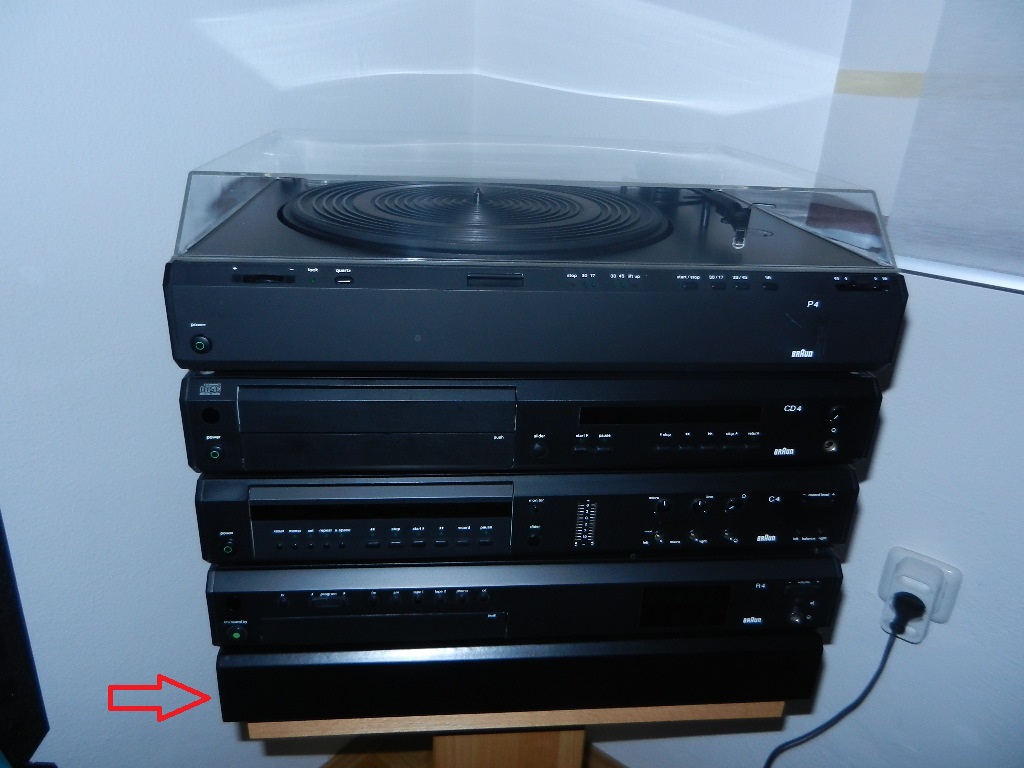

kurzes Update zu meiner "neuen" Atelier Anlage und zum R4.
Mittlerweile ist aus dem temporären "kratzen" beim Betätigen der Volume-Wippen ein dauerhaftes "kratzen" geworden. Ich habe auch schon mal vorsorglich andere LS dran gehängt aber das "kratzen" ist leider immer noch da. Ebenso ist bei Betrieb aller anderen Komponenten (C4, CD4 und P4) das kratzen auch zu hören, wobei es beim Betrieb des Radios am heftigsten zu hören ist. Ich als Techniklaie gehe nun davon aus, dass da irgendwas am R4 nicht stimmen kann? Klar, es ist ein altes Gerät aber der Vorbesitzer (einziger) hat mir versichert, dass alles technisch okay ist. Er hat sich sogar aufwändig einen Lüfter für diesen R4 gebaut. Hat jemand ähnliche Erfahrungen mit dem R4 und für mich eventuell einen Tipp, um welches Problem es sich hier jetzt handel könnte?

danke für Deine Antwort. Ich hab das vielleicht etwas falsch formuliert. Der Vorbesitzer hat sich extra einen Lüfter gebaut, in Form und Aussehen exakt identisch wie die Atelier-Gehäuse und dieser steht unter dem R4. Leider ist es, wie bereits beschrieben, kein kurzes "kratzen" mehr. Mittlerweile "kratzt" er ziemlich laut und manchmal sehr laut. Hört sich so an, als ob ein Wackler in den Wippen ist. Ich weiß nicht wie ich es sonst beschreiebn soll.
Ich drehe hier auch gerade voll am Rad, da im Moment jedes Bauteil irgendwelche Macken hat. Jetzt fängt gerade das C4 beim Einschalten zum klacken an und das grüne Licht springt im Takt des Klackens immer im Wechsel vom Stop zum Vorspulen und zum Zurückspulen. Egal welche Taste ich drücke, es tut sich nichts! Slider geht auch nicht mehr. Wirklich zum kotzen das Ganze, das der Vorbesitzer geradezu geschwärmt hat vom Zustand der Anlage und beim Probelauf eigentlich auch alles funktioniert hat. Optisch sieht sie ja wirklich so gut wie neu aus und man sieht auch, dass sie sehr gepflegt wurde. Nur für mich stellt sich das gerade als totales Montagsgerät dar, wo die Macken jetzt nach und nach zum Vorschein kommen. Eigentlich könnte ich jetzt nahezu in jedem Forum einen neuen Thread aufmachen...sehr ärgerlich und wahrscheinlich auch kostspielig!

sven.schnelle
Beiträge: 105
Re: R4 - Geräusche bei der Lautstärkeregelung (Wippe)
#5 Beitrag von sven.schnelle » 09.01.2018, 18:47
Hallo Arndt,
das ist ärgerlich das da jetzt so viele Fehler auftauchen :( Das mit dem Lüfter ist interessant, das beantwortet Ulis Frage was das Gerät da unten ist :)
Mit der Lautstärkewippe ist dann vielleicht ein anderes Problem, aber da habe ich auch keine Idee zu ohne es zu hören.
Sven

Ja Sven, der Lüfter ist wirklich sehr gut gebaut und er funktioniert einwandfrei und vorallem auch leise. In erster Linie erfüllt er aber seinen Zweck denke ich.
Bei Gelegenheit werde ich die Anlage mal wieder zurück bauen und den Lüfter von der Oberseite fotografieren. Das wird wohl, mit den ganzen Störungen die ich jetzt habe, in den nächsten Tagen der Fall sein. Schon mal vorsorglich, gibt es hier auch jemanden, der sich mit der Reparatur gut auskennt? Im Idealfall auch im Raum München? Danke schon mal wieder, Arndt
