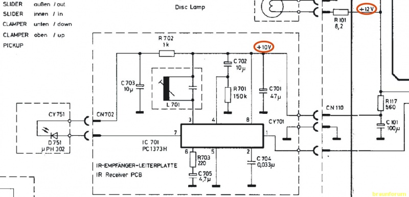

Meine IR Empfänger sind heute gekommen. Bestellt und erhalten habe ich die TSOP 1833. Die sind wohl mittlerweile gegen die TSOP 4833 ersetzt worden.
Ich habe die 2polige IR Diode von der kleinen Platine in der Front ausgelötet. Die Diode ist in den zwei Löchern ganz aussen der kleinen Platine.
In der Mitte der Platine befinden sich 2 weitere Löcher die bisher ungenutzt waren. In der Mitte dazwischen bohre ich ein 2mm Loch für den mittleren Kontakt des TSOP. Das mittlere Beinchen versehe ich mit 1,2mm Schrumpfschlauch, schrumpfe das und stecke den TSOP in die drei Löcher. Ich löte den nicht bündig mit der Platine auf das Board, sondern mit ca. 3mm Luft. Dann biege ich die drei Anschlußbeinchen so, dass sich der Empfänger in der aufgedruckten Umrandung der orig. Diode befindet. Kurz in der Halterung prüfen, ob die Platine festgeschraubt werden kann und ob sich der TSOP genau hinter dem IR Fenster der Front befindet.
Von der großen Mainboardplatine geht ein 2pol geschirmtes Kabel zum IR Empfänger auf der linken Chassisseite (Inneres linkes Seitenteil. Das Kabel ist auf dem Empfänger festgelötet. Ich löte das ab, entferne den Lötstecker und lasse den IR Empfänger komplett weg. Alles, was Ihr da seht befindet sich nun im TSOP 1833 (TSOP 4833). Auf den TSOP geschaut ist das linke Beinchen Signal, das Mittlere GND, das Rechte Versorgungsspannung.
Das geschirmte Kabel hat die Farben Rot = VCC, Schirm = GND, Weiß = Signal.
Über das geschirmte Kabel schiebe ich ein kurzes Stück 2,4mm Schrumpfschlauch, löte das an den nur kurz abisolierten Schirm und schiebe den 2,4mm Schrumpfschlauch über die Lötstelle. Dann schrumpfe ich auch den Schlauch und löte sowohl das weiße, als auch das rote Kabel in die beiden äußeren Löcher passend zur Belegung des TSOP. Ich fixiere die Lötstelle und das Kabel mit schnell härtendem 2-Komonenten Kleber. Vor Anbau der Front stecke ich den Stecker des geschirmten Kabels durch das obere Loch des Frontinnenrahmens, klemme es in den schmalen Schlitz unten zwischen Frontinnenrahmen und inneren linken Seitenrahmen und klebe es an der alten Stelle (das Kabel ist im Originalen an dem Frontinnenrahmen geklebt) es wird dann auf die untere Main Platine geführt und wieder in die dreipolige Buchse gesteckt, wo es im Originalen auch steckt.
Die Versorgungsspannung der alten IR Empfängerplatine beträgt 10V, der TSOP kann aber nur maximum 6V vertragen. Also führe ich noch eine kleine Änderung auf der unteren Platine ganz in der Nähe des Steckleiste aus. Direkt an dem Pin für die Versorgungsspannung liegt der Widerstand R117. Den löte ich aus (oder reicht auch einseitig hochlöten, falls der Umbau aus irgend welchen Gründen rückgängig gemacht werden soll. Nun löte ich ein dünnes isoliertes Kabel an den Pin der Stiftleiste, der für die Versorgungsspannung zustänig ist. Schaut man auf die Leiterbahnen der unteren Platine liegt links von der Buchse der Kondensator C149 (ganz am Rand der Platine) Dort wird das freie Ende des Kabels angelötet. Zum Schluß kurz messen. In der Mitte der Buchse ist Masepotential, die beiden anderen Pins müssen nun knapp 5V haben. Die Datenleitung, die am dritten Kontakt der Buchse anliegt hat ebenfalls 5V, da diese auf High Potential liegt.

Die Steuerleitung zum Sensor geht von Stecker CN109 der Hauptplatine los, geht unter das Chassis blaues Kabel) und endet seitlich auf der IR Platine.
Da der neue IR Sensor mit 5V arbeitet muss man diese noch zu Ihm hinführen da der Originale mit 8,5V-9V arbeitet, das ist zu viel.
Auch das Steuersignal und die Masse benötigt man. Da das blaue Kabel alles hat was man braucht und sogar abgeschirmt ist verwende ich es weiter und passe einfach die Platine unter dem Stecker an (CN109).
Ein Blick in den Schaltplan und das Board verrät das 5V oft auf der Platine zur Verfügung stehen. Am nächsten ist der Punkt auf der Plus-Seite von C132. Mit einem Cuttermesser habe ich nun die originale Leiterbahn mit der 9V Versorgung aufgetrennt und ein Kabel rüber zum C132 gelegt.

Bei der Stromversorgung würde ich in jedem Fall die Spannung kontrollieren, der alte IC701 bekommt 10V vom Board:
Dein TSOP dürfte schnell abrauchen.
Suche Dir (wie ich beim CD4/2, siehe oben) eine 5V Stelle nahe des Kabels und lege die 10V tot.

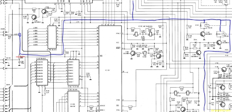

Moin Meister!Friedel hat geschrieben:Die Versorgungsspannung der alten IR Empfängerplatine beträgt 10V, der TSOP kann aber nur maximum 6V vertragen. Also führe ich noch eine kleine Änderung auf der unteren Platine ganz in der Nähe des Steckleiste aus. Direkt an dem Pin für die Versorgungsspannung liegt der Widerstand R117. Den löte ich aus (oder reicht auch einseitig hochlöten, falls der Umbau aus irgend welchen Gründen rückgängig gemacht werden soll.
Sorry... hab da noch ein Einwand...
Wenn Du den R117 abklemmst trennst Du auch den 100µF (C101) Koppelkondensator über Masse. Ist das sinnvoll?
Dort hängt ja zB auch die 12V Versorgung der Relais dran und vieles mehr!
Moin Uli, der Einwand ist unberechtigt.
a. ist es kein Koppelkondensator, sondern eher ein Abblockkondensator.
Wird eingesetzt, um Spannungsabfall an langen Leitungen abzufangen.
b. habe ich ja vom C 149 (5V vom 7085) zum C101 und damit zur Versorgungspannung Pin der Steckleiste, die zum TSOP geht, eine Verbindung gemacht. (ohne R117)
Damit hängt der C101 nicht nur nicht in der Luft, sondern er blockt neben dem C149 zusätzlich die Betriebsspannung.
Da der C101 auch hinter dem R117 an der Versorgungsspannung 12V hängt, ist der Kondensator auch nur für den IR Empfänger zuständig.
Wenn Du die Leitung vor dem R117 verfolgst, wirst Du jedenfalls weitere Abblockkondensatoren finden.
