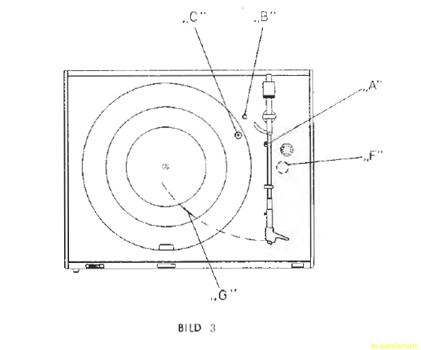

hatte ich selber noch nicht. Beide Abschaltpunkte hängen zusammen. Versuche ihn ein wenig nach vorne zu verlegen, evtl. hilft das ja schon...

Vielen Dank für die schnelle Antwort. Genau nach dieser Anleitung aus einem anderen thread bin ich vorgegangen. Leider konnte das Problem auf diesem Weg nicht behoben werden.
