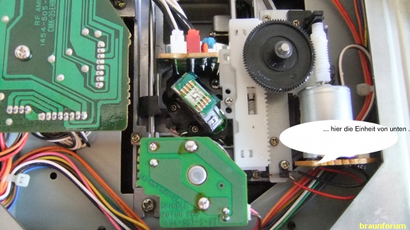

mein cd23 zeigte allmählich Laufzeitfehler, die sich als Aussetzer bei hinteren Tracks bemerkbar machte.
Wie immer suchte ich zunächst bei den genialen Tipps von Andreas und stieß auf beliebten Fehler.
Diesmal lag das Problem jedoch an zu wenig Spannung am Motor. Irgendwo im Netz hatte ich mal eine Seite gefunden, die auf einen defekte Mikro-Schalter hinwies.

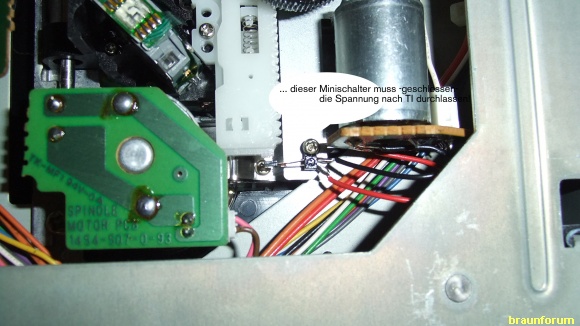

Das war die Lösung: Auf der Platine, die an der Lasereinheit verschraubt ist, befindet sich ein Minischalter aus Kupfer, der leicht korrodiert.
Mit etwas Sprühöl 88 erhöhte sich die Spannung und der Motor läuft ohne T-Tausch wieder rund.
Ich weiß natürlich nicht, wie lange der kleine Erfolg anhält, aber alle Leser wissen jetzt, woran das Springen des Lasers bei diesem Gerät liegen kann.

#3 Beitrag von Dualist » 22.08.2011, 15:21
der CD23 hat ja nicht das Photo-Auge der CD3 und CD5. Hinter diesem Schalter müssen ca. 1,0 V anliegen. Durch Korrosion erhöht sich der Widerstand und die Spannung nimmt ab.

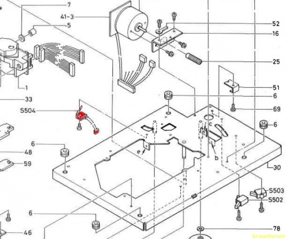

#4 Beitrag von Gulugulu » 22.08.2011, 15:36
Hallo Karl,
der von dir gezeigte Schalter ist der Endanschlagsschalter des Schlittens (S501) und nicht der gesuchte "Laserstromhauptschalter".
Das wäre der S504. Ist ein Microschalter. Hier hilft Reinigung nur wenig. Besser austauschen...

#5 Beitrag von Dualist » 14.09.2011, 20:03
entschuldige bitte die späte Antwort, aber ich habe z.Z. diverse Baustellen.
Eigentlich wollte ich mein laienhaftes Vorgehen hier nicht schildern. Aber nun ja, es muss ja niemand nachmachen.
Den kleinen Plastikknirps (S504) am zweipoligen Kabel hatte ich als gestorben vermutet und daher keine Scheu, ihn mit einem kleinen Cutter leicht zu öffnen und ihn mit Sprühöl 88 zu ertränken. Den Fehler hatte ich allerdings bei dem leicht korrodierten S501 vermutet. Nach dieser Prozedur läuft das Gerät bis heute.
Da dieser letzte Versuch sicher nicht professionell ist, würde ich mir schon gerne einen Ersatz für den S504 auf Lager legen. Leider fehlt in meinem Manual ausgerechnet die Seite mit der Teileliste.
Welchen Mikroschalter kann man als Ersatz nehmen?
