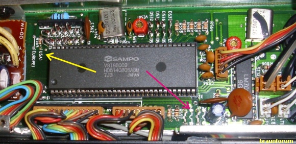

Die Seitenteile haben schon die senkrechten Schlitze, dieses hatten die Amis eigentlich nie!? Als ich heute den Deckel abnahm und die Prozessorbox öffnete, stellte ich fest das es sich um einen CC4/2 Borad handelte aber mit einem /1ner Sampoprozessor, das gab es spannender weise bei uns nie.
Hier ein paar Bilder:
Mir scheint, als ob der Prozessor gewechselt wurde, da er (m.E.) nicht richtig im Sockel sitzt:
Und wenn man genauer schaut: er war mal eingelötet, was fremd für einen gesockelten IC ist!

Der Sampo scheind mir nicht original zu sein, ich bin auch schon auf die Unterseite des Prozessors gespannt, wenn hier die Pullup Widerstände verbaut sind, kommt auch wieder ein /2 Prozessor rein. Fraglich ist dann nur, ob der /2 Prozessor die schmale Schrift ausgibt oder der Segmenttreiber... aber wir werden sehen!

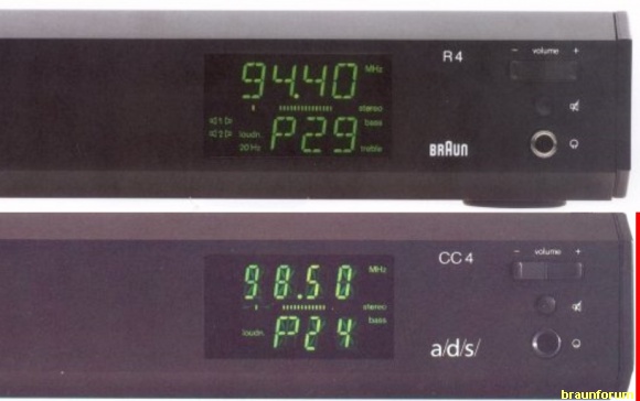

Beiträge: 4472
#7 Beitrag von Uli » 23.05.2011, 08:32
die Displays sind identisch, in Europa haben sie alle 14 Segmente pro Ziffer (oder Buchstabe) ausgenutzt, im Ami-Lans allerdings "nur" 7 Segmente. Warum die da unterscheiden ist mir zwar auch ein Rätsel, aber es ist so.
Hier die Unterschiede:
Lt Schaltplan gibt es 2 verschiedene Segmenttreiber...
#8 Beitrag von v/d/b » 23.05.2011, 08:37
Ah ja, das Display ist schon von Hause aus auf beide Schriftbreiten ausgelegt :idea:
Wobei ich die europäische Variante optisch stimmiger finde. Zumal das "P" auch bei der US Version wieder breit ist.
Beiträge: 4472
#9 Beitrag von Uli » 23.05.2011, 08:45
Im Originalen hab ich es auch noch nie gesehen... daher will ich die a/d/s/ Version auf jedenfall mit den schmalen Ziffern haben... hat halt kaum jemand & bei nichtgefallen kann ich es ja wieder umbauen da ich optisch die EU Anzeige auch schöner finde.
Gruß...Uli

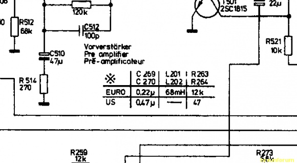

Außerdem ist auf dem Vorverstärker ja auch noch eine Änderung zu finden:

Beiträge: 1153
#13 Beitrag von henry2 » 23.05.2011, 17:27
hast Du auch an die Umstellung der Deemphasis von 75 auf 50 µs gedacht? Ansonsten hört sich der FM-Empfang etwas stumpf (höhenbeschnitten) an.
Gruß henry2
