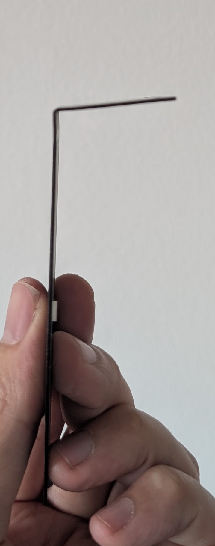

Guten Morgen, liebe Forengemeinde!
Bei meinem C4 wollte ich eigentlich "nur" die drei Riemen wechseln, weil sich zwei von ihnen (Capstan und FastForward) schon in eine teerartige Masse verwandelt hatten.
Die Anleitung unter "Atelier-Reihe wichtig" hatte ich studiert. Leider musste ich zum Entfernen besagter teerartiger Masse doch mehr Teile entfernen, um die Schwungmasse vom Capstan auszubauen.
Dabei fiel mir bereits auf, dass die Metallplatte, die das Lager für die Capstanwelle aufnimmt, etwas asymmetrisch verbaut war. Aber dazu gleich mehr.
Nach dem Riemenwechsel und dem Zusammenbau dann der Testlauf: massive Gleichlaufschwankungen UND: die Schwungmasse vom Capstan schleift am Gehäuse :shock:
Also alles wieder zerlegt und mir die Metallplatte näher angeschaut:
(Foto folgt, PostImage scheint Probleme zu haben)
Beschreibung: das abgewinkelte Blech hat einen Winkel deutlich größer als 90 Grad.
Soll das so sein? Oder hat hier ein Vorbesitzer mir roher Gewalt gearbeitet??
Und falls übermäßig verbogen: ist meine Annahme richtig, dass die Klappe eigentlich überall bündig mit dem Rest vom Boden abschließen solle und sich leicht (ohne Zerren/Drücken/Hebeln) einsetzen lassen sollte? All das war nämlich nötig, um die Bohrung über das Schraubloch platzieren zu können.

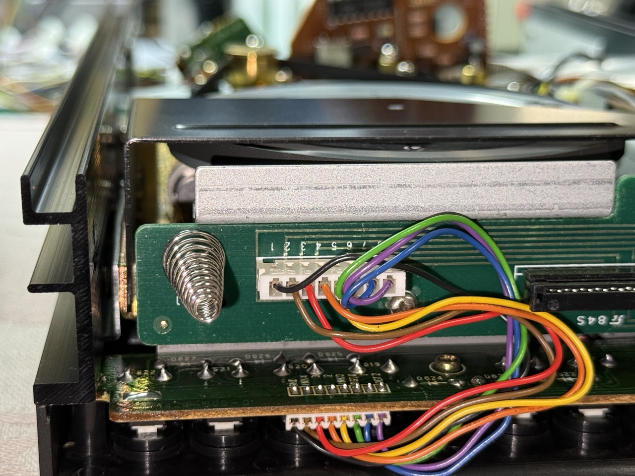

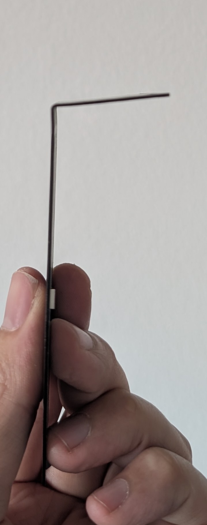

So sah es nach dem Ausbau aus:
Verbogenes (?) Blech
Mir ist die Funktionsweise dieses Blechs ehrlich gesagt schleierhaft: wenn ich vom C4 das Bodenblech und die Sliderarretierung löse (z.B. wegen Riemenwechsel) komme ich ja nur an die Schraube, die das Blech von unten stützt (wenn'a dann wieder richtig rum steht). Um den Riemen um die Capstan-Schwungmasse zu winden, muss ich ja unter dieses Blech kommen, aber das ist dann immer noch sehr eng, wenn man nicht mit viel Kraft zieht?

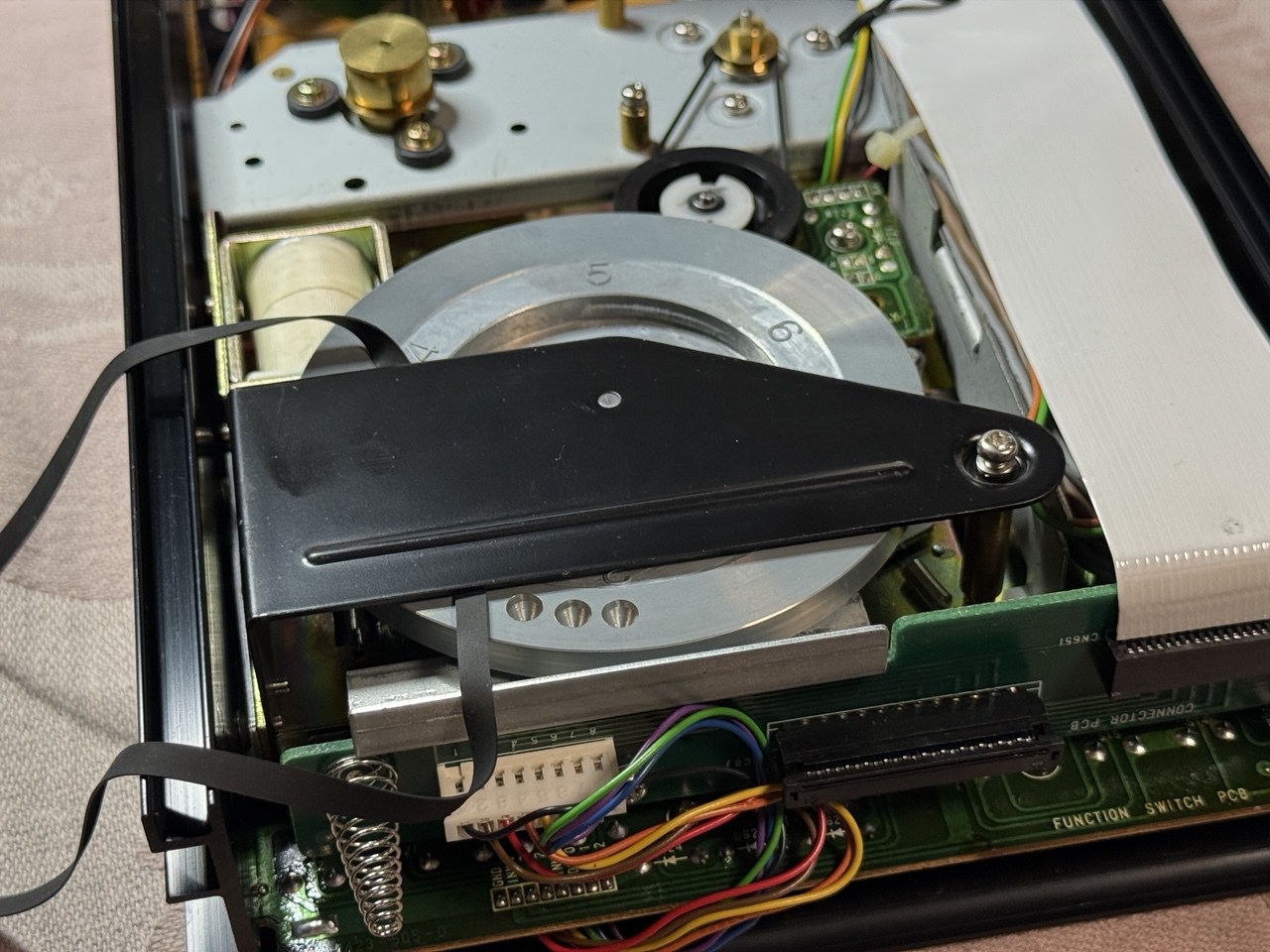

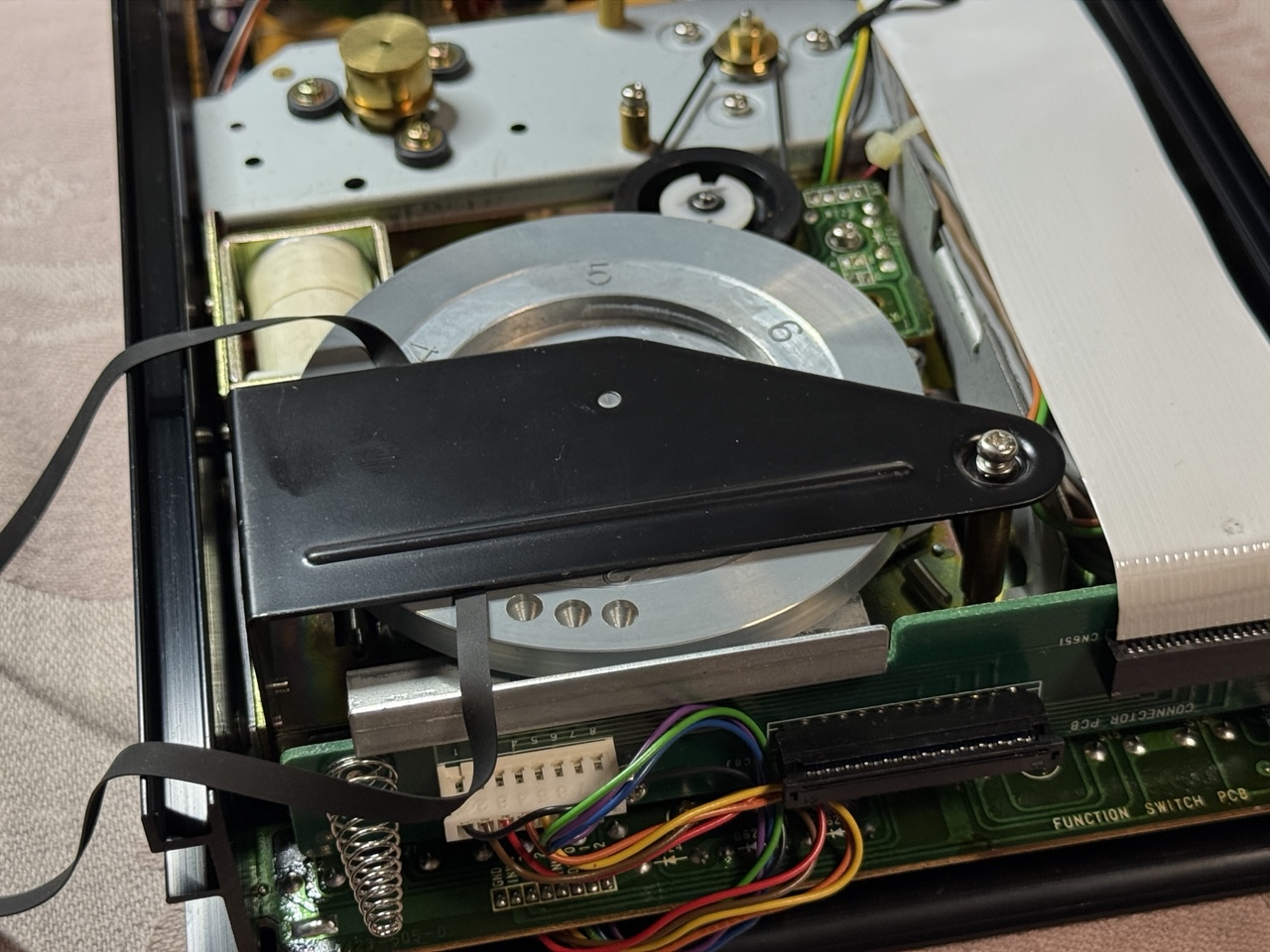

Habe mir heute mal mein C4 vorgenommen und mir das Capstan-Blech angeschaut.
    Wie man sieht, ein absolut rechter Winkel. Biege es vorsichtig wieder zurück und dann sollte das Problem beseitigt sein.
    ernesto hat geschrieben: 20.10.2025, 09:03 Mir ist die Funktionsweise dieses Blechs ehrlich gesagt schleierhaft: wenn ich vom C4 das Bodenblech und die Sliderarretierung löse (z.B. wegen Riemenwechsel) komme ich ja nur an die Schraube, die das Blech von unten stützt (wenn'a dann wieder richtig rum steht). Um den Riemen um die Capstan-Schwungmasse zu winden, muss ich ja unter dieses Blech kommen, aber das ist dann immer noch sehr eng, wenn man nicht mit viel Kraft zieht?
    Anscheinend hast Du etwas zu kräftig am Blech gezogen und es damit verbogen. Um den Riemen unterhalb des Bleches entlang zu schlängeln, reicht nur leichter Kraftaufwand.
    Zur Sicherheit kann man die Schraube auch ca. eine Windung verschraubt lassen, damit man das Blech nicht zu hoch zieht. Gerade ausprobiert und geht auch:

    auf dem Foto in #3 hast Du doch das ausgebaute Blech in der Hand?
    Dann bekommst Du doch den Riemen ohne weiteres auf die Capstanschwungmasse?
    Ich baue das Blech mittlerer weile vollständig aus, bevor ich den Riemen wechsle.
    Ich hatte das beim ersten mal auch so gemacht, wie Thomas es beschrieben hatte, es hat auch geklappt, ohne das Blech zu verbiegen, aber ich empfand es als unangenehm, das Blech zu biegen.
    Der Aufwand für den Ausbau ist ja nicht so groß.
    Dein Blech musst Du wieder in den 90°-Winkel biegen, hast Du wahrscheinlich schon gemacht.
    Falls Du in #1 mit "Klappe" das Bodenblech des Sliders, zwischen den seitlichen Schienen, gemeint hast: ja, es sollte überall bündig sein bzw. gleichmäßig eingebaut werden, hebeln würde ich beim Einsetzen auf keinen Fall, dann ist irgendwas noch nicht richtig in Position. Etwas drücken wäre in Ordnung, ich hatte schon den Fall, dass das Blech sehr stramm sitzt. Schlimmstenfalls musst Du alles noch einmal auseinanderbauen.

    Wenn man die obere Schraube des Bleches um eine halbe Umdrehung eingeschraubt lässt, kann es gar nicht mehr zur Überdehnung des Bleches kommen.
    Es schnellt nach dem Loslassen sofort wieder in die Ausgangslage zurück. Meiner Meinung nach eine gute und schnelle Lösung. Aber jeder wie er möchte. :beerchug:

    @Thomas: wie hast Du das Blech um die Klappe herum entfernt, ohne die beiden Aluprofile, in denen die Rollen laufen, zu entfernen?
    Wenn es wie bei Dir ausgesehen hätte (nur das kleine Blech) hätte ich das Gummi auch irgendwie druntergefriemelt. Aber um das umliegende Bodenblech zu entfernen, musste ich das gesamte Laufwerk von den beiden Aluschienen trennen, und dann konnte ich das (verbogene) Blech auch gleich ganz entfernen.
    Das habe übrigens nicht ich verbrochen: nachdem ich die Schraube gelöst hatte, sprang mir das Blech entgegen und ließ sich nicht mehr in die Originalposition zurückdrücken: die Bohrung für die Schraube lag um min. 3mm versetzt über dem Messingstab mit dem Innengewinde und das Blech lag auf dem umliegenden Boden auf. Da hat wohl jemand vorher gemurkst.

    @Ernst: Das schwarze Blech, welches die komplette Unterseite des Sliders abdeckt, ist jeweils mit zwei Schrauben an den Aluprofilen befestigt. Nach dem Herausschrauben steckt es aber trotzdem noch etwas stramm an seinem Platz.
