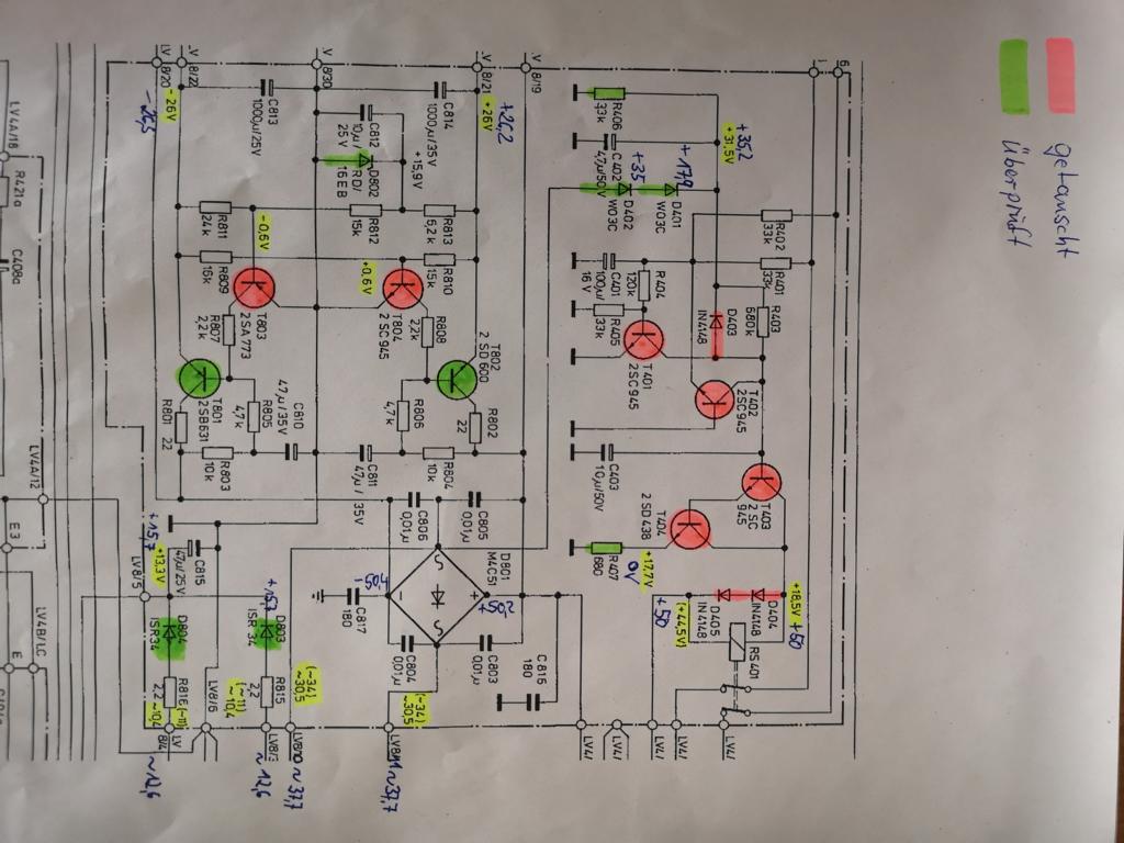

Hallo Forum,
habe zur zeit einen A1 auf dem Tisch, bei dem das LS Relais nicht durchschaltet, Relais ist neu.
Auf der unten zu sehenden Abbildung ist eingezeichnet, was ich gemessen getauscht und geprüft habe.
Alle Elkos sind neu.
An D404 messe ich am Eingang 50V.
Kann mir leider keinen Reim drauf machen.
Das Gerät ist noch nicht auf 240V umgebaut.
Für Eure Hilfe wäre ich sehr dankbar.
Christian

#10 Beitrag von braunb@r » 23.03.2020, 09:57
HiFi Fan hat geschrieben: 22.03.2020, 15:40
Hallo Christian,
du schreibst ganz am Anfang, dass du alle Elkos erneuert hast. Ich wollte nur sicherheitshalber darauf hinweisen, dass C401 ein bipolarer Elko sein muss. Das wird oft übersehen, da die Schaltbildsymbole ja ähnlich sind. Das ändert natürlich nichts an der Tatsache, dass wohl eine der beiden Endstufen bei dir defekt ist.
MfG

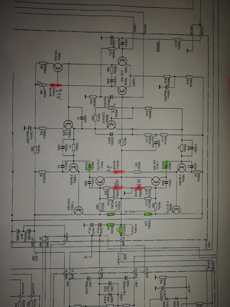

Re: A1 LS Relais schaltet nicht
#12 Beitrag von HiFi Fan » 23.03.2020, 19:14
Hallo Friedel,
hallo Forum,
ich hoffe ich habe auf der richtigen Seite gesucht :oops:
die grün markierten Teile habe ich überprüft die roten Dioden sind Zener Dioden die laut Schaltplan Dioden sind.
Ist auf der anderen Seite genau so.
Zu mehr bin ich nicht gekommen.
Die Dioden haben mich etwas verunsichert.
Christian
braunb@r
Beiträge: 264
#13 Beitrag von braunb@r » 23.03.2020, 20:00
Hallo Christian,
woher nimmst du die Erkenntnis, dass es Z-Dioden sind? Hast du die Dioden ausgelötet und gemessen, die Typenbezeichnung auf den Dioden abgelesen?
Was bedeuten die Spannungen, die du in das Schaltbild eingetragen hast? Sind das die Spannungsabfälle an den Dioden oder ist es das Potential gegen Masse gemessen?
An D601a / Basis T603a schreibst du 9,1V. Da müssten normalerweise so ca. -40V anliegen. Hast du das bei der funktionierenden Endstufe mal gegen gecheckt?
Fragen über Fragen. Deine Angaben sollten schon etwas genauer sein.

HiFi Fan
Beiträge: 348
Wohnort: Brühl bei Mannheim
#14 Beitrag von HiFi Fan » 23.03.2020, 20:40
Hallo Rainer,
du hast recht :lol: ,
habe ohne Spannung gemessen und die Schaltspannung der ZDioden aufgeschrieben.
War ziemlich überrascht als ich bemerkte das es ZDioden sind.
Eine Typenbezeichnung konnte ich nicht erkennen.
Christian

#16 Beitrag von braunb@r » 23.03.2020, 21:56
Hallo Christian,
ich verstehe es nicht. Wie kann man ohne Spannung einen Spannung einer Z-Diode messen?
Es gibt unter Technikern den schönen Spruch: Wer misst, misst Mist.
Friedel hat doch empfohlen, Vergleichsmessungen zwischen der defekten und intakten Endstufe zu machen. Ohne vergleichende Messungen wirst du wohl nicht weiter komme.
MfG

#18 Beitrag von braunb@r » 23.03.2020, 23:05
Jetzt interessiert mich aber doch mal, welches Messgerät dich zu der Überzeugung geführt hat, dass da Z-Dioden eingebaut sind.
Ich halte es für sehr schwierig, so etwas in nicht ausgebautem Zustand zu bestimmen, da die angrenzenden Bauteile ja immer mitgemessen werden und das Messergebnis hierdurch teilweise ziemlich verfälscht werden kann.
MfG
HiFi Fan
Beiträge: 348
#19 Beitrag von HiFi Fan » 24.03.2020, 09:53
Hallo Rainer,
Du hast recht, wer misst, misst Mist. :oops:
Während ich die Widerstände zur Kontrolle noch ausgelötet habe, sind die Dioden drin geblieben und da kam halt Mist raus.
Währen ich diese Zeilen schreibe wird mir bewusst, dass es in der Tat besser gewesen wäre unter Spannung zu Messen, statt irgendwelchen Phantomen hinterher zu jagen, :wall:
Asche auf mein Haupt, gelobe Besserung
Christian

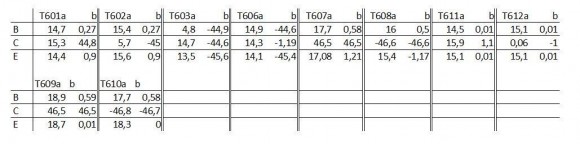

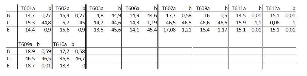

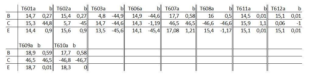

habe die Transistoren gemessen, leider werde ich nicht schlau draus und frage mich, ob aus dem Teil jemals wieder ein Ton rauskommt.
Ich hoffe es sind mir beim übertragen keine Fehler unterlaufen.
Christian
#21 Beitrag von Friedel » 24.03.2020, 15:18
Beim ersten Überfliegen sollte der a Kanal der defekte sein. Wichtig ist jetzt nochmal genau zu messen, ob am Relais Kontakt + 14V anliegen, oder -14V

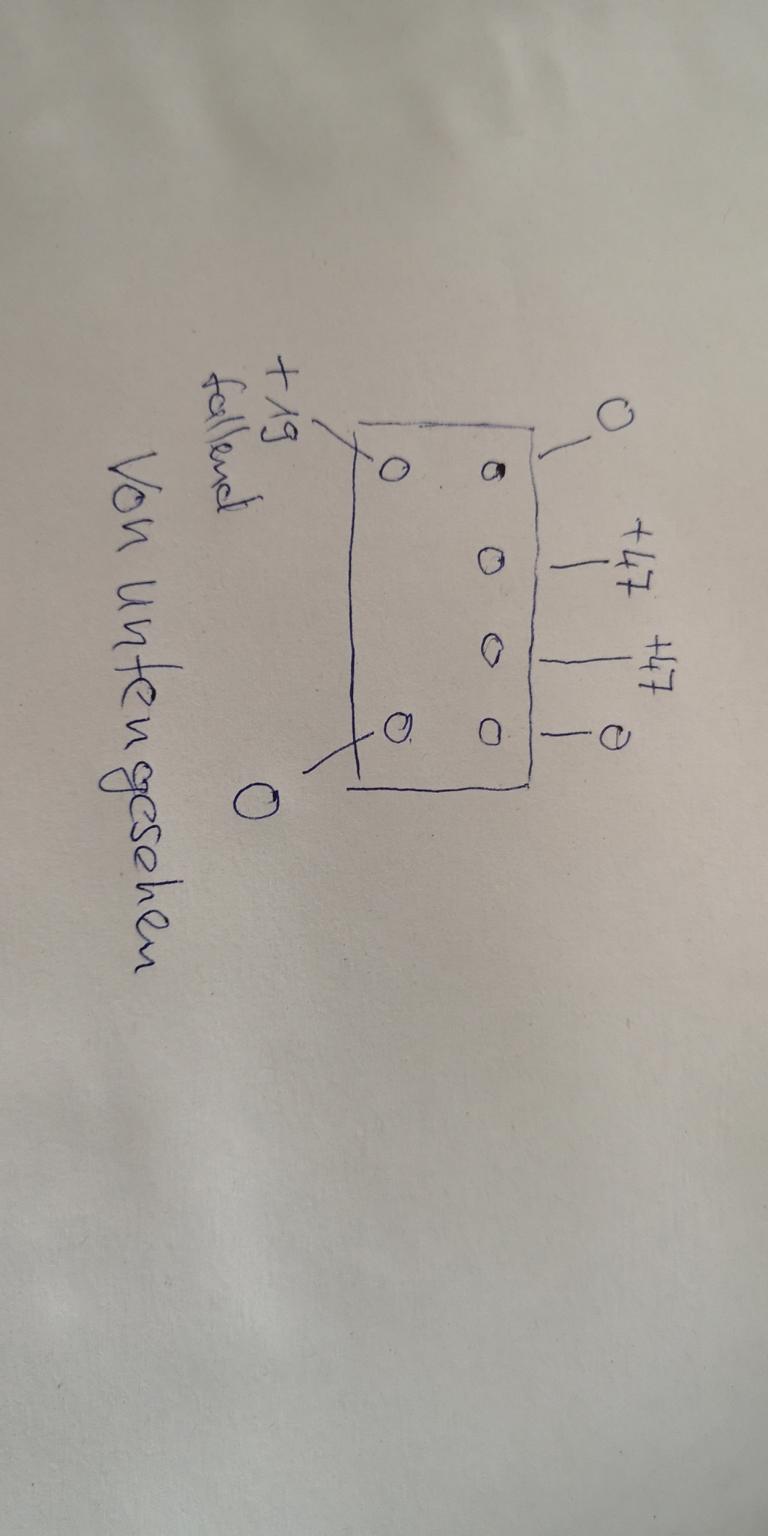

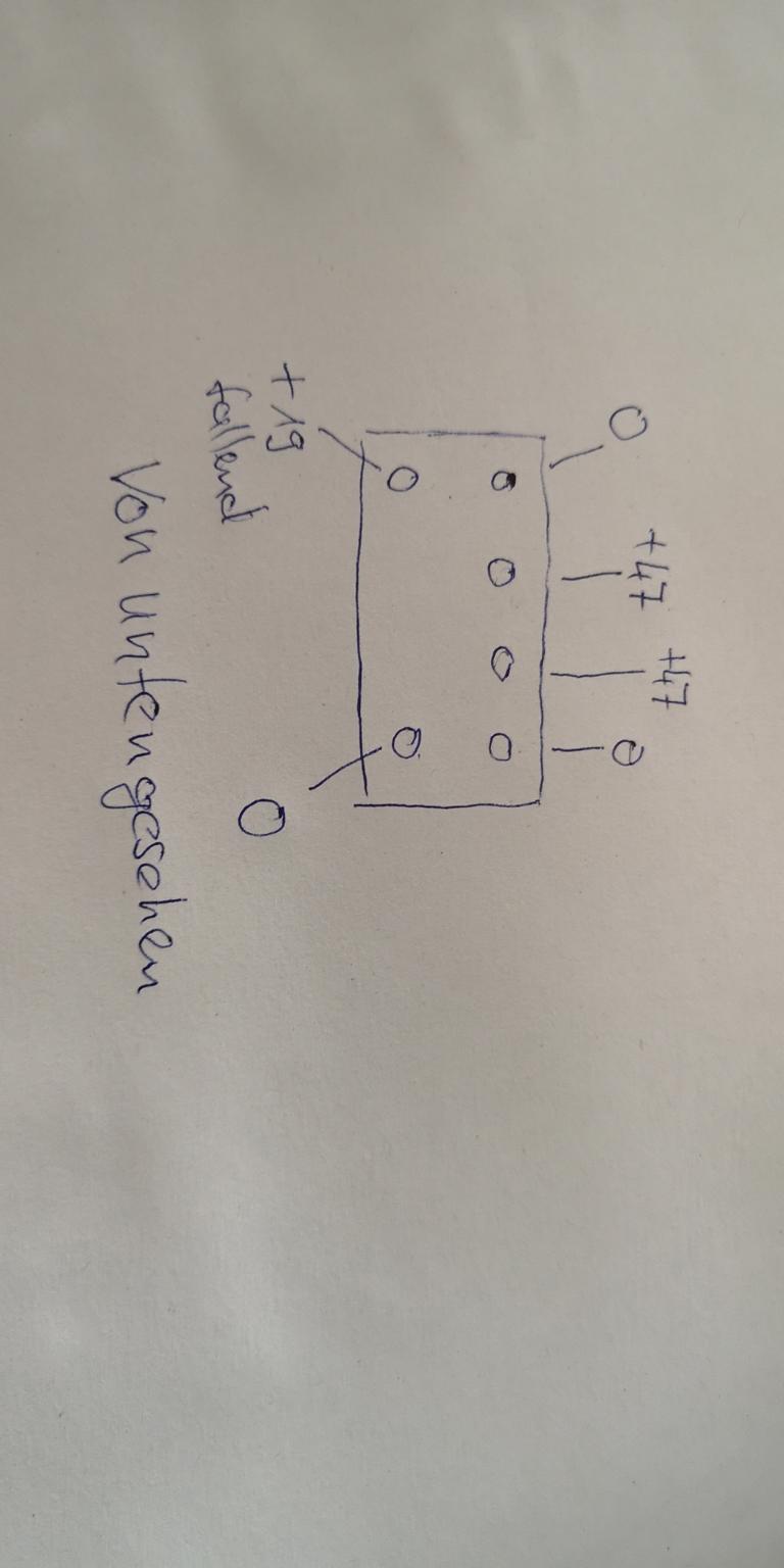

#22 Beitrag von HiFi Fan » 24.03.2020, 15:58
Hallo Friedel,
nach dem Umbau auf 240 V zeigt sich folgendes Bild.
Christian
#23 Beitrag von Friedel » 24.03.2020, 16:12
Als nächstes würde ich bei beiden Endstufen mal überprüfen, ob die DC Offset Einstellung funktioniert.
Dafür an den Widerständen R401 und R402 gegen Masse mit den Trimmern R607a, b auf maximum 5mV einstellen. An der intakten Endstufe wird das gehen, an der defekten Endstufe sollte man feststellen, ob überhaupt eine Änderung möglich ist.
Als nächstes würde ich versuchen mit den Trimmern R610a, b den Ruhestrom einzustellen. Das macht man in der Regel ohne Signal und nach ca 30min Laufzeit. Gemessen wird an den Emittern der Transistoren T609 und T610.Da sollte eine Spannung zwischen 12mV und 15mV anliegen. Auch da ist es interessant, ob es an der defekten Endsufe regelbar ist.
Bei der intakten Endstufe sollte das aber auch passend eingestellt werden.
HiFi Fan
Beiträge: 348
#24 Beitrag von HiFi Fan » 24.03.2020, 16:56
Hallo Friedel,
die b Seite lässt sich gut nachregeln auf 5mv die a Seite bleibt bei 19V egal wie ich drehe.
zur Sicherheit habe ich die Potis gegen neue 250 Ohm Piher getauscht.
Grüße Christian
