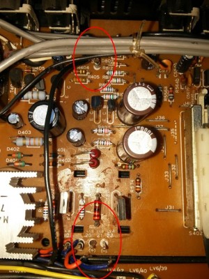

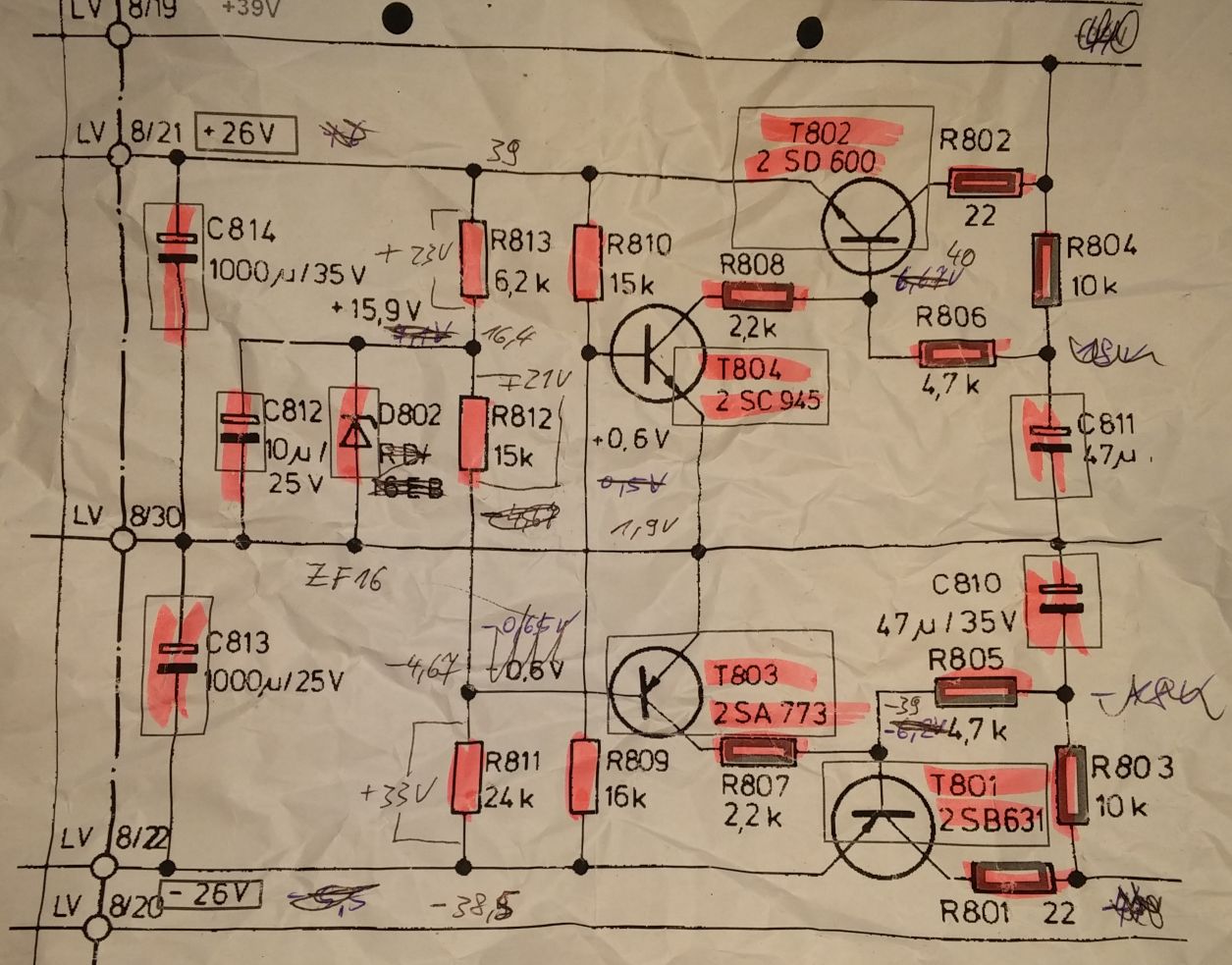

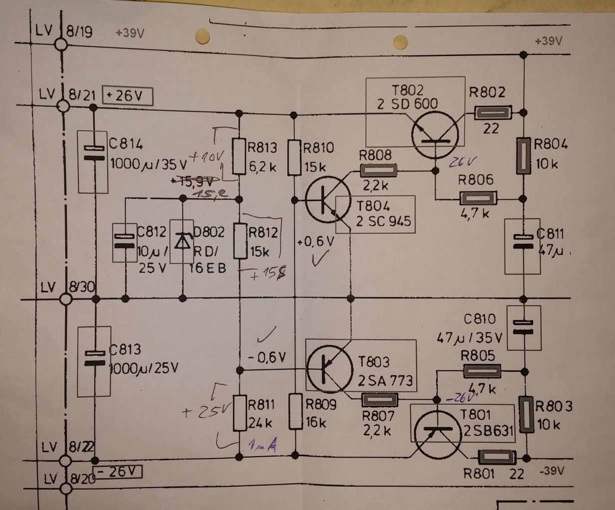

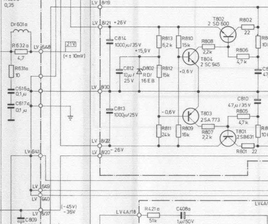

Falls du die Lösung findest.... ich habe auch so einen Patienten.
Meiner hat aber auch ein Netzteilproblem.. Ich bekomme die +-26V nicht hin.
Erst waren es nur +- ~6V. Damit lief er grundsätzlich, aber mit dem selben Syptom wie deiner.
Rechter Kanal war schwächer, allerdings nicht im kompletten Frequenzbereich, sondern
im niederfrequenten.
So eine Verhalten ist nachvollziehbar wenn die Spannungen nicht stimmen.
Die damit betriebenen Vorstufen laufen dann nicht richtig weil die Spannung zu niedrig ist.
Dann bin ich beim Messen abgerutscht, und Kurzschluß am Eingang des Netzteilzweiges
zwischen den +- ~40V.
Alle Teile in diesem Netzwerkzweig habe ich ausgetauscht und in einem funktionierenden
A1 mit ebenfalls abgeklemmten Netzteil ( also auch im Leerlauf ) verglichen.
Leider völlig verschiedene Spannungen, und keine Erklärung dafür....
Wer hat ´ne Idee und kann helfen.?

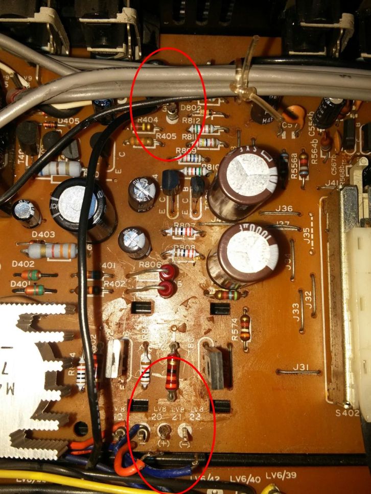

Im Anhang sind die Netzteilzweige aus dem heilen, und dem defekten Netzteilzweig vom A1.
Das mit Textmarker ist das vom defekten.
Ich gehe davon aus das dein Problem wahrscheinlich denselben Ursprung hat...
Und noch ein Bild aus dem Netzteil....
Oben der Massepunkt, und unten links die Ausgänge, an denen die +- 26V anliegen sollten.
Links davon die Netzteilausgänge mit den +- ~40V für die Endstufe.
Gruß, Uwe

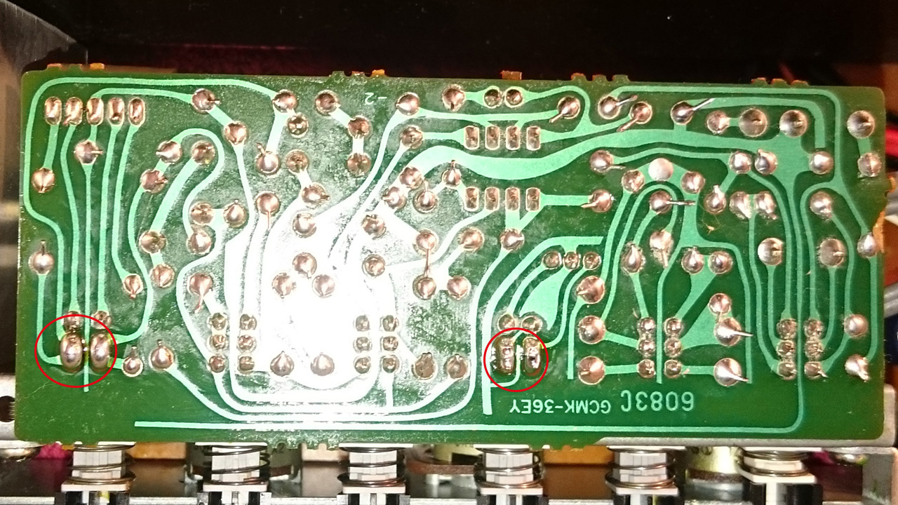

Hallo Friedel,
neues Lautsprecherrelais mit Adapterplatine ist drin und die Druck- und Schiebeschalter hatte ich schon zerlegt und zuerst im Natronbad und dann mit T6 und Radiergummi gereinigt. Trotzdem habe ich z. Bsp. bei Tone defeat noch hörbare Schaltgeräusche über die Lautsprecher. Kann ich die ganze Tasten-Sektion brücken, um festzustellen, ob's daran liegt?
besten Dank und Grüße
Nico
Re: A1 rechter Kanal schwächer
#6 Beitrag von Friedel » 04.12.2017, 20:54
Klar. Wenn Du Dir die Schalter anschaust, dann sind das jeweils 2polige Wechsler. Also lötest Du bei gedrücktem Schalter den jeweils mittleren mit dem hinteren und bei nicht gedrücktem Schalter den jeweils mittleren mit den vorderen Kontakten. Nun sollten (wenn es an den Schaltern liegt) beide Kanäle gleich sein.

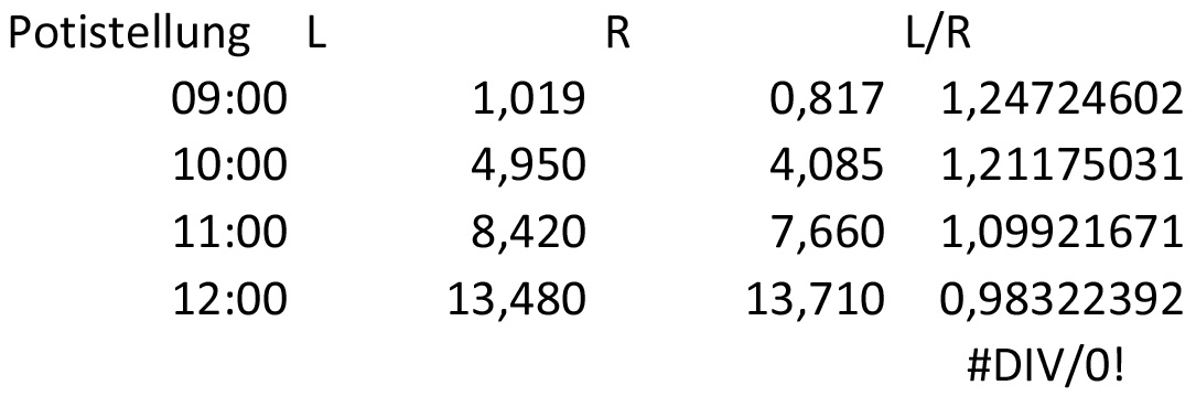

ich habe mal angefangen zu messen und glaube nun nicht, dass mein A1 dasselbe Problem hat wie Uwes. An LV 8/21 und LV 8/22 liegen +-26 V an, wie auch im Schaltplan angegeben. Bei LV 8/19 und LV 8/20 bin ich aber mit +-46 V deutlich über den 39 V aus Uwes Schaltplan. Mein Schaltplan hat an dieser Stelle gar keine Werte angegeben. Liegt die höhere Spannung an der Umstellung des Stromnetzes auf 230 V? Aber mit meinem Problem hat das ja wohl auch erstmal nichts zu tun.
Dann habe ich Friedels Rat beherzigt, aber anstatt die Kontakte der Druckschalter zu brücken, erstmal nur den Widerstand jeweils rechts und links für jeden Schalter gemessen. Ist zwar etwas fummelig, aber letztlich konnte ich bei keinem Schalter große Unterschiede zwischen rechter und linker Seite feststellen. Der Widerstand lag immer zwischen 0,1 und 0,5 Ohm. Reicht das um die Schalter als Fehlerquelle auszuschließen oder ist brücken der sicherere Weg?
Mit Sinustönen habe ich nun festgestellt, dass sich beim Lautstärkeregler und je nach Tonfrequenz auch bei Bass- und Höhenregler Stellungen finden lassen, in denen die Pegelanzeige synchron ist. Deutet das nun auf die Potis als Fehlerquelle?
Ich würde gerne mal verifizieren, dass an den Lautsprecherausgängen tatsächlich unterschiedliche Leistung ankommt. Geht das auch ohne Oszillometer?
viele Grüße und einen schönen Abend

Und ja, die Spannungen waren parallel zu den Widerständen gemessen.
Die +-26 sollen an den beiden Kontakten LV8/21 + 22, jeweils gegen Masse, anliegen.
Polung steht auf der Platine ( rot +26, blau -26 ).
Diese ändern sich aber nicht merklich bei Last, und eine leichte asymetrie ist auch nicht schlimm.
In meinem funktionierenden A1 schwankt das unsymetrisch bis zu -1V.
Aber das wird dann nicht dein Fehler sein.
Gruß, Uwe

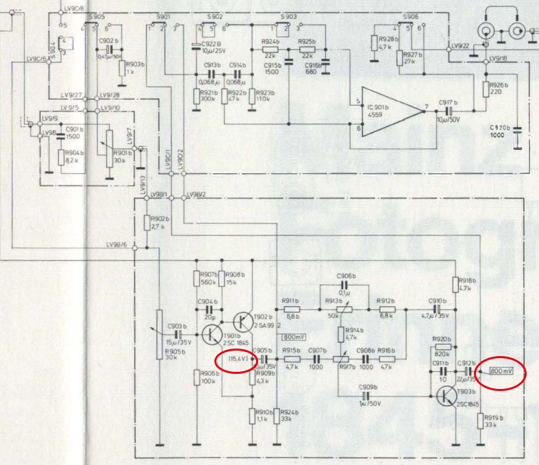

das Problem mit dem schwächeren Kanal habe ich immer noch nicht gelöst :cry: Gemäß Friedels Rat habe ich alle Druckschalter S901-S906 gebrückt, ohne dass dadurch die Pegelanzeige synchron ausgeschlagen hätte. Sicherheitshalber frage ich aber nochmal, ob es ausreicht, die Kontakte der Schalter einfach mit Lötzinn zu verbinden, wie im Bild zu sehen. Oder sollte ich eine Drahtbrücke einlöten?
Ich hatte gerade nochmal den Mono-Schalter S904 und Tone defeat S901 gebrückt, denn wenn ich beide Schalter drücke, ist die Pegelanzeige synchron! In der Stellung Aus gebrückt, wie auf dem Foto zu sehen, bleibt allerdings der rechte Stereo Kanal schwächer. Wenn ich den Schaltplan richtig verstehe, liegt S904 zwischen Lautstärke Poti und Balance Poti im Signalweg und verbindet, wenn eingeschaltet, beide Kanäle. Drücken der Mono-Taste allein führt aber bei mir nicht zu Kanalgleicheit. S901 Tone defeat gedrückt, gleicht beide Kanäle schon stärker an und wie gesagt erst Mono und Tone defeat drücken führt zu synchroner Pegelanzeige. Sollten es also die Schalter nicht sein, vermute ich zumindest einen Teil des Problems auf der Klangstellerplatine und habe dort mal gemessen:
An C905a liegen 15,88 V an, an C905b 16,22 V. Das liegt doch im Bereich der 10 %igen Toleranz und sollte daher in Ordnung gehen, oder? Dann habe ich noch den NF-Spannungswert von 800 mV an C912 versucht zu messen. Bei den eingerahmten NF-Spannungsangaben mit Bezugslinie weiß ich nicht, wie die korrekte Messung geschehen müsste. Das einzige Vorgehen, das ein Ergebnis brachte war auch hier gegen Masse zu messen, allerdings Wechselstrom, Lautstärkeregler aufgedreht und Sinuston übers Handy eingespeist. An C912a ergab das 189 mV und an C912b 157 mV. Hier zeigt sich dann schon ein deutlicherer Unterschied. Bedeutet das nun, dass der Fehler zwischen C905 und C912 liegt? Womöglich kommen also die Potis für Bass und Höhen oder einer der Widerstände oder Lötstellen in diesem Bereich in Betracht? Wie würdet ihr von C905 weiter messen?
Ich wäre Euch dankbar, wenn sich jemand kurz dazu äußern könnte, ob meine Überlegung soweit schlüssig ist, oder ich vielleicht ganz auf dem Holzweg bin.
Ein schönes Wochenende
Nico

Hast du denn mal an dem Vorstufenausgang ( die Brücken hinten dran am Gerät trennen ja Vor- und Endstufe )
eine Pegelmessung mit einem Sinus gemacht?
Damit wäre der Fehler der Vor- oder Endstufe zuzurechnen.?
Wenn du an einen Eingang auf beide Kanäle ein gleiches Sinussignal ( z.Bsp die üblichen 1000Hz mit 0,775V ( 0dBu )) gibst,
müssen ja am Ausgang der Vorstufe zumindest gleich hohe Wechselspannungen rauskommen. ( Kannst du mit dem Multimeter auf AC messen.
Ist das der Fall, dann ist der Fehler zwangsläufig in der Endstufe.
Falls du keinen Funktionsgenerator hast.. den gibt es im Appstore für Android oder Apple für ümme.
Nicht unbedingt präzise, aber dafür langt es.

Anders gelagert ist das bei den Vorstufen.
Da geht es um Spannungsanpassung. Hier muß der Lastwiderstand ( hier dein Multimeter ) nur um einiges höher sein
als der Ausgangswiderstand der Vorstufe. Kein Thema, wird irgendwo zwischen 10 und 20 KOhm liegen.
Und hier, also hinten an den Brücken zwischen Vor- und Endstufe am A1/A2,
kannst du sehr wohl mit deinem Multimeter die tatsächlichen Spannungen messen, die von der Vor- an die Endstufe weitergegeben
werden.
Und damit auch sehr genau die Unterschiede zwischen den Kanälen.
War jetzt dein Poti platt auf einem Kanal kannst du hier eine aussagekräftige Messung tätigen, auch mit einem Audiopegelmesser wie wahrscheinlich Pierre hier im Forum.... :-)
Die Pegelanzeige der Verstärker hängt irgendwo am Ausgang einer der Vorstufen. Ich habe das Schaltbild grade nicht zur Hand.
Wenn die wie bei dir clipt, dann müsstest du theoretisch um die +- 2Volt Wechselspannung, oder etwas mehr, am Ausgang der Vorstufe messen können.
Das wäre so der durchschnittliche Maximalpegel von Consumeraudiogeräten.
