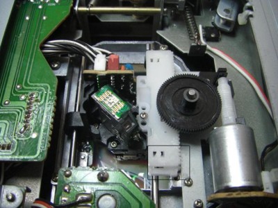

Auf dem Foto erkennst Du rechts den Motor für den Schlitten, auf dem der Laser sitzt.
Der Motor hat auf der Welle eine Schnecke (weiß).
In die Schnecke greift das große schwarze Zahnrad.
Unter dem schwarzen Zahnrad sitzt - mit ihm auf dessen Achse starr verbunden - ein kleineres Zahnrad.
In dieses kleinere Zahnrad greift die Zahnstange (Weiß, links vom schwarzen Zahnrad).
(Das Zahnrad dient nur als Getriebeübersetzung.)
Damit es nun beim Hin- und Her-Bewegen des Schlittens mit dem Laser kein unkontrolliertes Hin- und Her-Wackeln (="Spiel") gibt, muss die Zahnstange das Zahnrad fest packen. Dafür ist die Zahnstange zweigeteilt. Die zwei Teile sind gleich groß, liegen platt übereinander und können gegen den Widerstand der kleinen Feder in der Mitte gegeneinander verschoben werden.
Wenn beim Verschieben dann wieder die Zacken der zwei Zahnreihen genau übereinanderliegen werden die Zacken des Zahnrads eingespannt: Die eine Zahnreihe drückt gegen die eine Zahnflanke (eines Zahnradzackens/-zahns), die andere Zahnreihe gegen die andere Zahnflanke.
Gibt es hier nun kein Einspannen des Zahnrads, muss der Motor beim Richtungswechsel die Schnecke etwa eine Umdrehung weiter drehen, damit die Erhebung auf der Schnecke an der Zahnflanke des nächsten Zahns anliegt und ihn dann bewegen kann. Eine Wendel auf der Schnecke bezeichnet man als einen Gang. Der "Tote Gang" ist dann genau die Umdrehung, bei der sich nix tut. (Der Fachbegriff ist wohl "Verdrehflankenspiel".)
Durch Verschieben der Zahnstangenteile gegeneinander wird der tote Gang beseitigt. (Von Friedel auf dem Foto mit dem kleinen Rahmen markiert.) So lässt sich der Schlitten ganz schnell und genau positionieren, damit der Laser die eine Spur auf der CD lesen kann.
