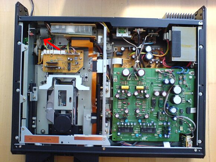

natürlich geht mir genau heute an Silvester der Laderiemen des Sliders meines CD 5 kaputt. Da der Gummi gerissen ist, sehe ich nicht wo er auf der Seite des Sliders eingehängt war. Kann mir da bitte jemand von euch mit einem Foto aushelfen?

wenn Du den Deckel abnimmst hinten links am Schlitten und am Motor wird der Riemen eingesetzt; mußt aber vorher die Lade heraus ziehen. Ich bestelle die Rienen immer bei der HiFi-Zeile, da kommen 2 Riemen mit dem Inbus Schlüssel für 10€!

hier dann auch noch das entsprechende Bild, das ich aus der Produktgalerie entführt habe. Viele Grüße

Das sieht übrigens bei allen Braun CD Playern so aus, egal ob das ein CD2,3,4 oder 5 ist.
