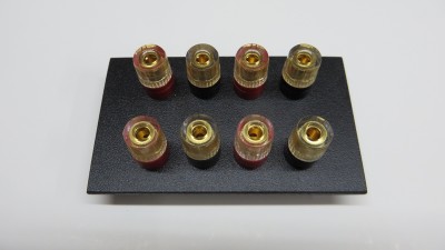

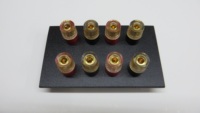

Das Problem:
Die Lautsprecher-Anschlußterminals an den Verstärkern A1 und A2 sind, gelinde gesagt, eine Katastrophe. Nur schwer zugänglich und nicht für größere Querschnitte geeignet. Wer einmal größere Querschnitte angeschlossen hat riskiert das Ausleihern der Federklemmen. Übergangswiederstände und das temporäre ausfallen eines oder beider Kanäle sind die Folgen.
Die Lösung:
Nach vielen Versuchen und langem probieren von verschiedenen Klemmen und Buchsen bin ich zu der folgenden Lösung gekommen: Auf einer 3mm Aluplatte werden die acht Buchsen montiert. Die Buchsen verfügen über eine Bohrung um die 4mm LS-Stecker aufzunehmen, das einklemmen von LS-Kabel bis 2,5mm² ist mittels einer Querbohrung ebenfalls möglich. Die Oberflächen der Buchsen sind vergoldet. Montiert wird es indem der Verstärker geöffnet, der NTR gelöst, die alten Klemmen entfernt und die neuen mittels der originalen Kunststoff-Spreizklemmen befestigt werden. Es wird an der Schaltung nichts verändert und wer die Originalität wieder zurück erhalten möchte hebt die alte LS-Klemme auf und kann es jederzeit wieder zurückrüsten.
Für Kritik und Anregungen stehe ich gerne zur Verfügung.
Beste Grüße von Ingo
(Mitarbeiter der HiFi-ZEILE)

wir haben das Lautsprecher-terminal einmal durchgerechnet.
Für den reinen Bausatz benötigen wir 55,- Euro zuzüglich Porto.
Dieser enthält:
1 x gebohrte und gefräste Aluplatte.
8 x LS-Klemmen.
1 x Montageanleitung.
Nicht enthalten:
die benötigten Bananenstecker für die LS-Kabel. Diese können wir z.B. von WAGO für 2,- Euro das Stück mitliefern.
Beste Grüße
Pierre

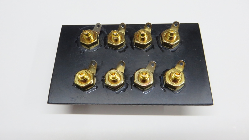

#5 Beitrag von pierre.wi » 03.11.2016, 16:50
Hallo liebe Forumsmitglieder,
wir haben uns für unser Lautsprecherterminal zur A1 und A2 noch einmal einen Feinschliff ausgedacht.
Ab sofort liefern wir es nur noch vormontiert und zum besseren Anlöten der Drähte wurde es mit Lötfahnen
versehen.
Im Lieferumfang enthalten:
1x vormontiertes Terminal,
2x WAGO Anschlußstecker ROT,
2x WAGO Anschlußstecker SCHWARZ
1x Kurzanleitung.
Wir bieten es hier über das Forum für 73,- Euro zzgl. Porto 4,95 Euro an.
Beste Grüße aus dem Künstlerdorf
Pierre
Hier die Rückseite mit den Lötfahnen:

#6 Beitrag von ütronics » 11.11.2016, 18:44
die Kosten sind für einen professionellen Anbieter mit Sicherheit gerechtfertigt.
Wer nicht soviel ausgeben möchte, kann es mit etwas Bastelaufwand auch selbst versuchen.
Ich habe etwas Vergleichbares auf einer 3mm Kunsstoffplatte zu einem Bruchteil der o.a. Kosten realisiert:
Rückseite:

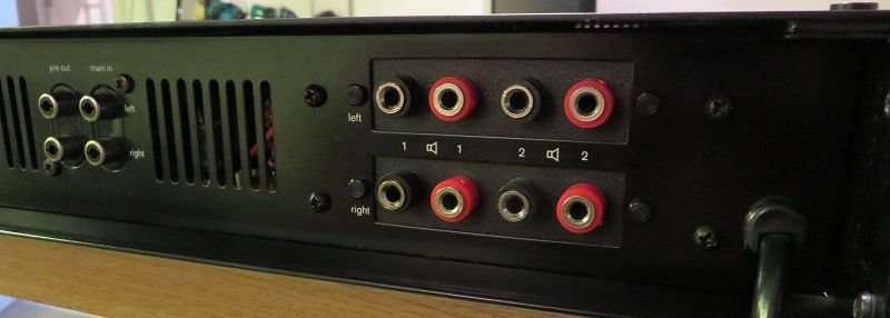

mit dem Platzverhältnissen ist das so eine Sache. Man hat im Grunde zwei Möglichkeiten:
Will man einen bequemen Einbau, montiert man die Buchsen mittels der Zwischenringe so, dass der größte Teil hinten aus dem Gerät raus ragt. Dann wird man jedoch wegen der Länge der Stecker Probleme mit der Rückklappe haben. Oder man läßt sie tiefer in das Gerät ein auf Kosten der Platzverhältnisse.
Ein Kompromiss wäre der Einbau von einfachen Telefonbuchsen, die sehr flach sind und bei denen man die Stecker durchstecken kann, weil sie hinten nicht geschlossen sind. Ich habe das mal bei einem A1 gemacht. Auf Wunsch kann ich davon mal ein Bild posten.
Gruß Udo

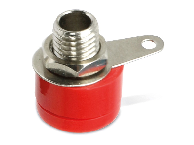

A 1 mit den einfachen Telefonbuchsen:
Geht super, sind halt nur nicht vergoldet :wink:

Re: A1; A2; Lautsprecher Anschlussterminal
#11 Beitrag von braunwecker » 13.11.2016, 13:05
Hallo Udo,
Sehr praktikable Lösung ! :thumb:
Einfach, günstig, hochwertiger als original und perfekt zu den Platzverhältnissen mit der Kabelblende passend.
Diese Buchsen nennt man auch "Bananen-Buchse" (4 mm) gibt es in verschiedenen Ausführungen, auch vergoldet.
10 Stück für ca. 5 €.
Aber wozu vergoldete LS-Buchsen, selbst die Cinch-& KH-Buchsen beim A1 & A2 sind auch nicht vergoldet.
Aber wer es braucht... 8)

#12 Beitrag von ütronics » 13.11.2016, 15:58
Hallo Tom,
wichtig ist aus meiner Sicht nur, dass man die Buchsen nimmt, die hinten offen sind (wie auf dem Bild oben), damit der Stift durchgesteckt werden kann. Dann passt auch noch die rückwärtige Klappe. Und keine Angst, die Stifte der Stecker reichen nicht so weit in das Gerät hinein, dass ein Kurzschluss oder ähnliches passiert.
