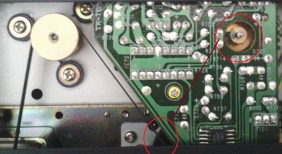

Man kann ja über den C2³ sagen, was man will - aber wenigstens lässt sich der Antriebsgummi sehr leicht + schnell wechseln:
Ausgangslage: Der rechte Wickeldorn dreht sich nicht, das Gerät produziert Bandsalat.
Diagnose: Antriebsriemen verschlissen / gerissen / entfernt / was-auch-immer
Hinweis: Die Diagnose stimmt zwar in diesem Fall, aber eben nicht immer!
1. Schritt: Boden abschrauben (Die zwei Schrauben für die Sliderjustage NICHT lösen).
2. Schritt: Sliderführung abschrauben.
3. Schritt: Antriebsriemen UNTER dem großen Flachriemen über den schwarzen Teller legen und in der Nut mit einem kleinen Streifen Klebeband fixieren
(andere Kameraposition zur Verdeutlichung)
4. Schwaren Teller gegen den Uhrzeigersinn drehen, bis der Klebestreifen wieder erscheint und der Gummi so ganz in der Nut liegt. Dann mit Pinzette über die Antriebsriemenscheibe des Motors ziehen, fertig!
5. Sliderführung und Boden wieder anschrauben.

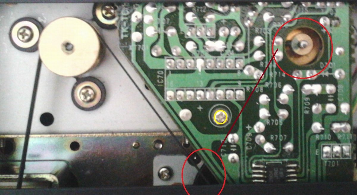

Hallo Forum,
am vergangenen Wochenende habe ich mal bei einem C2³ auch den Flachbandriemen gewechselt. Dass der zu tauschen war, ließ sich schnell nach Gereons obiger Beschreibung bis zum Schritt 2 herausfinden: er war vom großen Rad abgerutscht - und vor allem war das Gummi nach der Zeit jenseits aller gewollten Eigenschaften: eine merkwürdige weich-zähe Masse. Ich hänge nun an Gereons Bilderbericht an, wie ich es gemacht habe. (Es mag noch einen anderen Weg geben.)
Los geht's:
Nach Schritt 2 (Ausbau der Sliderführung) - folgt der Ausbau des gesamten Schlittens.
I. Abziehen aller Kabel (es waren sieben, glaube ich) sowie der Masseverbindung von der Hauptplatine - alle Verbindungen sind gesteckt. Eine Markierung war nicht nötig.
II. Den Anschlag-Winkel für den Slider entfernen, Schraube lösen.
III. Slider vorsichtig samt aller Kabel herausziehen. Nun das Bodenblech (roter Pfeil) mit vier seitlichen Schrauben lösen. Von diesem wiederum hinten den Antriebsmotor für den Slider (blauer Pfeil) mit zwei Schrauben lösen. Dann ganz langsam und vorsichtig das Bodenblech nach oben und vorne abheben, es muss noch das Flachband-Verbindungskabel (gelber Pfeil) aus der Steckverbindung gelöst werden. Erst dann Bodenblech ganz abheben.
So sieht es nun aus:
IV. gezeigte Schraube lösen, und die Führung ganz leicht abheben. Der alte Riemen lässt sich vorsichtig durchziehen, den neuen anschließend umgekehrt in Position bringen.
V. Alles wieder zurück. Wobei ich es beim Bodenblech anders gemacht habe. Da das Flachbandkabel wie in der gezeigten Form samt bereits montiertem Antriebsmotor nur schwer wieder in die Steckfassung zu bringen ist, habe ich mit weiteren vier seitlichen Schrauben das Bedienteil vom Blech gelöst. Dann Antriebsmotor wieder am Deckel fest, Antriebsgummi in Position bringen, Bodenblech selbst festschrauben. Bedienteil-Flachband einstecken und Stecker wieder fest drücken. Dann Bedienteil selbst anschrauben.
Slider zurück ins Gehäuse, Anschlagswinkel fest, Kabelverbindungen alle wieder einstecken.
VI. Sliderführung wieder festschrauben (vier Senkkopfschrauben) - umgekehrter Schritt 2 von Gereon, Boden und Gehäuse-Deckel drauf.
Fertig!
Alles verständlich? Nicht ganz? Vermutlich muss man manches einfach auch selber sehen. Aber dann wird es hoffentlich klarer.
Sonst fragt einfach.
Rüdiger
Ach so: Lieferant war in diesem Fall "phonohifishop" - Ebay für 14,45 EUR inkl. Versand für alle drei Riemen. Obwohl nur angegeben für C1, C2 und C4 passt der auch hier, für das C2³.

Danke für die Anleitungen.
Ich habe bei meinem C4 den Antriebsriemen gewechselt, da ist es etwas fummeliger da die Platine im weg ist.
Aber es geht, mit etwas Geschick und 2 dünnen Drähten als Hilfe hat es nach dem ersten Versuchen geklappt.

#6 Beitrag von Rudikar » 27.03.2017, 20:32
Du hättest die kleine Platine aber auch einfach abschrauben können mit den zwei Schrauben und hochklappen, dann geht es (für den Kleinen Riemen) viel einfacher. Habe ich nach Weihnachten auch gerade gemacht - und wollte das hier noch schreiben. (Der Flachbandriemen ist wie beim C2/3, ja.)
Na ja - nun hat es ja auch so geklappt.
Grüße - Rüdiger

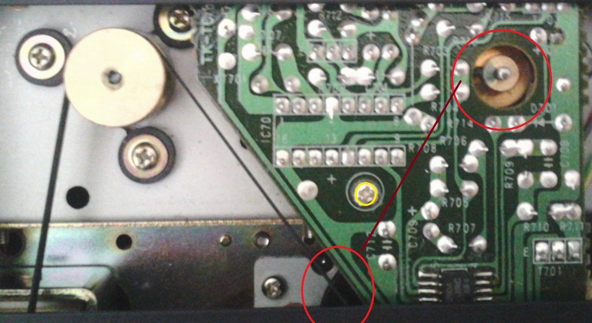

#10 Beitrag von Rudikar » 03.09.2019, 19:43
Hallo Forum,
gerade habe ich heute mal wieder bei einem C2/3 die Riemen gewechselt. Mitterweile eine Sache, die insgesamt deutlich unter einer Stunde geht, eher so eine dreiviertel würde ich mal sagen.
Aber: :twisted: ich wechsele immer nur zwei der drei Riemen, weil ich mir den für den Schubladenantrieb einfach nicht traue. Irgendwer schrieb hier schon mal was von "Gewalt anwenden" - aber was denn wohin?
Wer von Euch hat denn das mal wirklich gemacht und kann mit mit einem genauen Hinweis helfen? Die Kunststoff-Zahnstange sitzt ja auf einer Welle - muss man diese ganze Welle aus ihrer Fassung bringen? Siehe zweites Bild? Oder sitzt die Kunststoff-Zahnstange gar nicht auf einer durchgehenden Metallwelle und muss nur rausgepresst werden? Gut, ich könnte auch noch mal die Explosionszeichnung studieren, aber das habe ich glaube ich schon mal gemacht - und ich wurde auch nicht schlauer daraus. Mag doch deswegen nicht einen ganzen Wagen infrage stellen...
Danke für Hinweise - Rüdiger

Hallo Rüdiger,
ja, etwas Kraft muss man schon anwenden. Nachdem Du das gesamte Blech samt der Zahnräder und der Welle ausgebaut hast, muss man den Bolzen mit einer Zange austreiben. mad max (viewtopic.php?t=14333) hat das hier ganz schön beschrieben und bebildert. Es führt leider kein Weg dran vorbei wenn Du den Riemen tauschen willst. Ist aber eine Sache von 10min.
Gruss, Daniel
