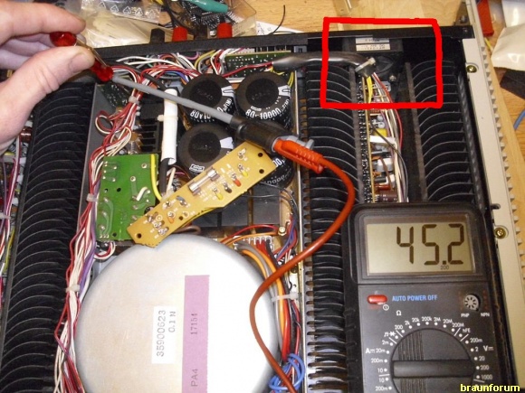

#3 Beitrag von v/d/b » 29.09.2011, 08:04
Hallo Frank,
der Nutzen der Lüfter ist allerdings eher gering.
Wie man auf diesem Bild aus Ulis Restaurations-Thread sehen kann, blasen die Lüfter zwischen den Kühlern hindurch und sorgen so nur für eine geringe Wärmeabfuhr.
Wichtiger ist m.E. die richtige Einstellung des Ruhestroms. (Hat Uli glaube ich auch irgendwo beschrieben.)
Dann bleibt selbst eine PA4/1 im erträglichen Temperaturbereich.
