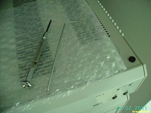

Ich würde es vorsichtig von Hand mit "großem Hebelarm" versuchen ... hat bisher immer funktioniert. Beide Werkzeuge stammen von LUX, 2 mm Inbus Schlüssel.

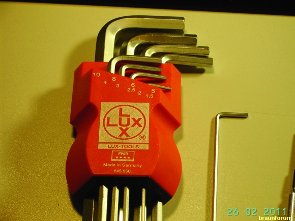

Danke Rudolf für Deine schnelle und plastische Antwort :!:
Aber wo bekomme ich diesen Inbus-Schlüssel von LUX :?:

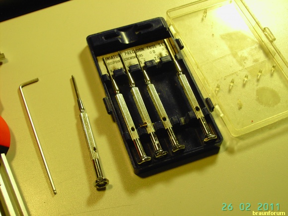

#7 Beitrag von ARS » 26.02.2011, 20:41
Hallo Harald + Norbert + Uli
ja stimmt, die LUX Wekzeuge werden von OBI vertrieben, auch in Solingen.
Alle Inbus Schlüssel gibt es auch "Einzeln" ... der große Werkzeugsatz reicht für eine komplette Möbelzerlegung aus ... also auch etwas für die "Umbauer". :wink:
Bild Bild
Die anderen "Werkzeuge" gibt es in verschieden "Sortimenten" ... es kann sein, das auch OBI diese Artikel jetzt anbietet.
Damals hatte ich diese Werkzeuge -noch zu DM Zeiten- im Modellbauhandel gekauft. Die Werkzeuge sind gehärtet ...damit konnten selbst Schrauben gelockert werden, die mit "LOCTITE" gesichert waren.
Wie gesagt, mit entsprechender Hebelkraft müssten sich die Deckelschrauben lösen lassen.
Von Akkuschraubern würde ich generell abraten ... wenn da etwas abrutscht ... und das Seckskantloch ausnudelt ...OH JE ... da stimme ich mit Uli voll und ganz überein.

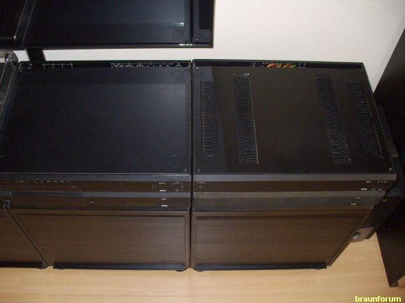

#9 Beitrag von BrAms » 01.03.2011, 16:55
Erst einmal ein recht herzliches Bildschön für alle tollen Tipps von Euch :!: .
Der Hinweis mit der Elektronik-Kneifzange hat mir bestens weitergeholfen. Alle drei widerspenstige Deckelschrauben ließen sich so lösen :) . Dabei ist auch nur eine Unterlegscheibe leicht beschädigt (Farbe) worden, die habe ich gleich mit lackiert.
Jetzt sehen alle drei Deckel meiner Atelierbausteine CC4/2, PA4/2 und CD5/2 wieder wie neu aus und sind auch nur eine ganz kleine Nuance schwärzer als die übrigen Gehäuseteile der Geräte. Die habe ich mit Spülmittel (danke für diesen Tipp nochmals an Andreas alias Gulugulu) gesäubert, sodass hierdurch eine weitere farbliche Angleichung zu verzeichnen ist, ohne dass die Beschriftung gelitten hat, im Gegenteil, sie ist wieder richtig weiß :) . Den Rest erledigt die Zeit (Farbverblassung) ganz von alleine.
Jetzt kann ich mich wieder optisch neuwertiger Atelier-Geräte erfreuen :D .

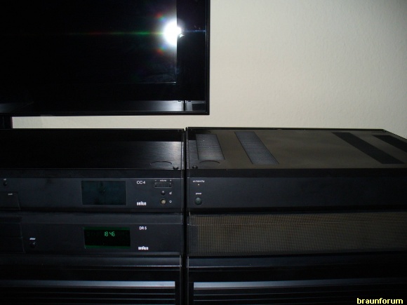

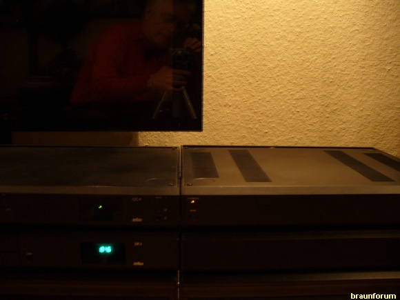

#11 Beitrag von BrAms » 01.03.2011, 18:59
Uli hat geschrieben: Mich würde ein Farbunterschied schon stören... da Schwarz nie Schwarz sondern Grau ist! :wink:
Mich nicht, da man es nur ganz leicht -wenn überhaupt- sieht, wenn man es weiß.
hier einpaar Fotos:
Mache noch welche im Tageslicht.
Beiträge: 4475
#12 Beitrag von Uli » 01.03.2011, 19:36
Ok... wenn die Farbe Dich nicht stört.... aber die Deckel sind ganz schön wolkig geworden oder täuscht das?
#13 Beitrag von BrAms » 01.03.2011, 20:33
Uli hat geschrieben:Ok... wenn die Farbe Dich nicht stört.... aber die Deckel sind ganz schön wolkig geworden oder täuscht das?
Warte mal die Tageslichtfotos ab. Wolkig sind sie nun wirklich nicht.
Da ich nun über ein Dutzend Atelierbausteine habe, kann ich nur sagen, dass die "serienmäßigen" Farb- und Flächenunterschiede größer sind, als der maginale meiner Deckel. Oder sind Deine Ateliergeräte alle völlig Farbgleich, wenn ja wäre das ein Wunder und Du der einzig Glückliche, der so etwas besitzt.

Harald, ich wollte Dich nicht kritisieren aber auf dem mittleren Foto sieht es wirklich wolkig aus, daher die Nachfrage.... dann täuschte das wohl!
Natürlich gibt es Farbunterschiede, das ist der Grund warum die Service-Leute soviel zu tun hatten und so manche Anlage komplett lackieren mussten... damit die Bausteine alle gleich aussahen... also: kein Wunder! :wink:

Uli hat geschrieben:Harald, ich wollte Dich nicht kritisieren aber auf dem mittleren Foto sieht es wirklich wolkig aus, daher die Nachfrage.... dann täuschte das wohl!
Ja, das könnte man denken, aber bitte bedenke, dass die Aufnahme mit Kunstlicht erstellt wurde. In Natura ist die Öberfläche gleichmäßig (glatt), wie ein Kinderpopo :!:

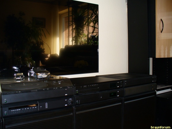

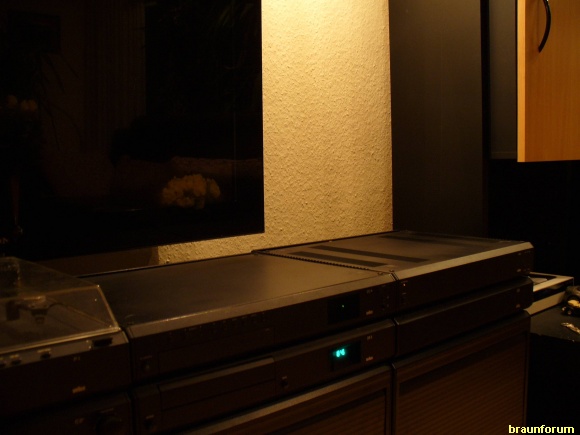

#17 Beitrag von BrAms » 02.03.2011, 12:36
Hier noch zwei Fotos im Tageslicht:
Die Schattierung im Bild 2 kommt vom darüber hängenden LCD-TV.
Besser kann ich es ob der Lichtverhältnisse in meinem Wohnzimmer nicht darstellen.
Gründer (inaktiv)
Gründer (inaktiv)
#18 Beitrag von Norbert » 02.03.2011, 12:47
purple hat geschrieben:Die Schattierung im Bild 2 kommt vom darüber hängenden LCD-TV.
Hallo Harald,
ich habe beim unteren Foto etwas mehr "Licht ins Dunkel" gebracht (Gammakorrektur). Nun sieht man eine deutlichere Schattengrenze neben der linken Kühlschlitzreihe, vor welcher der Lack glatt wirkt.
#19 Beitrag von BrAms » 02.03.2011, 12:55
Norbert hat geschrieben: Hallo Harald,
Hallo Norbert,
das ist richtig, rührt aber eindeutig von der Reflektierung des LCD-Bildschirmes, der eine vorgesetzte Glasscheibe hat, her.
